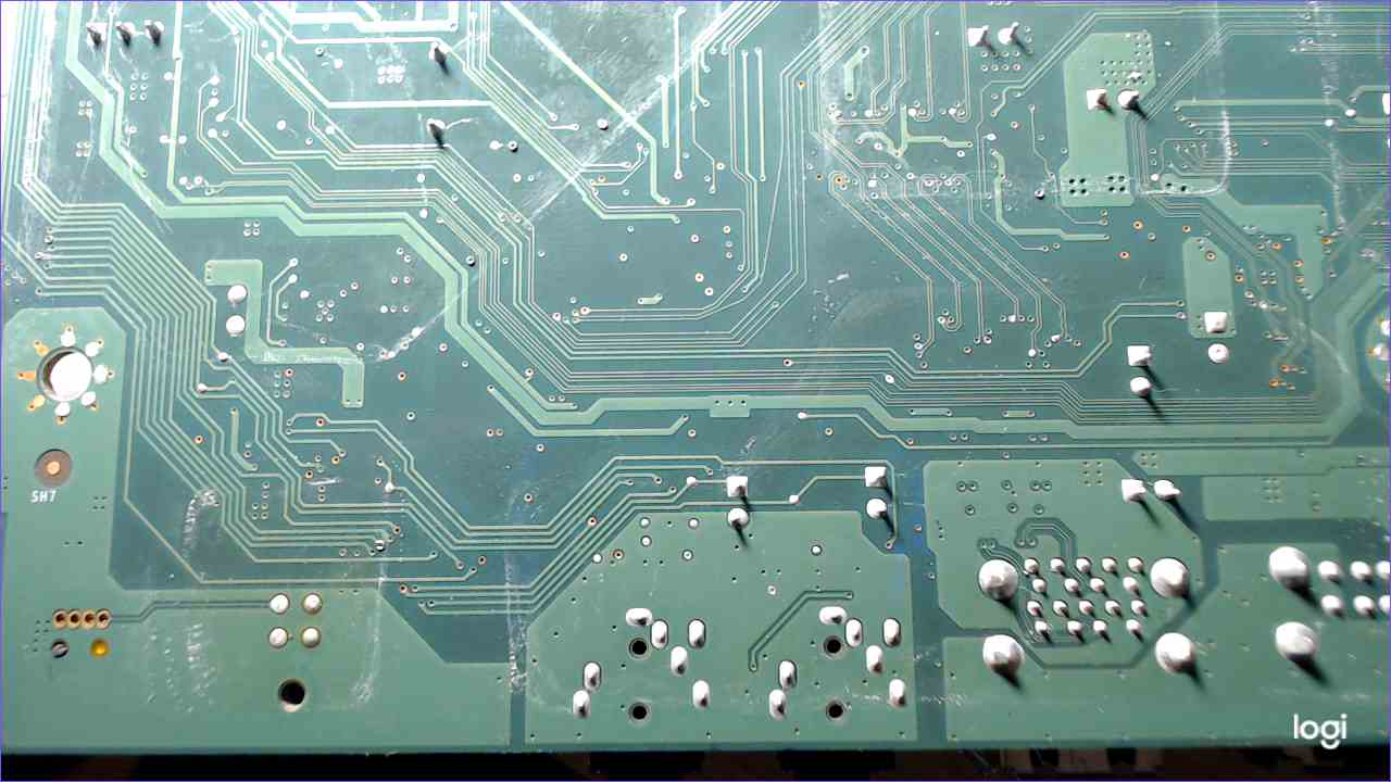

Nach Ablauf der Garantie ist beim Einschalten des Computers etwas im Inneren ausgebrochen. Ich öffnete und fand ein kleines Detail auf dem Motherboard verbrannt. Auf der Rückseite ist alles sauber,ich habe einen zweiten gleichen Computer ein Foto von dem gleichen, aber intakten Abschnitt des Motherboards.

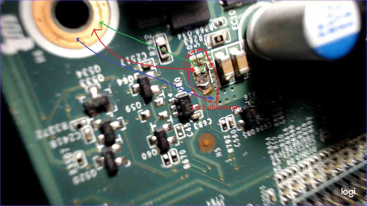

Erst mal die Reste auslöten und die stelle reinigen. Die Widerstände explodieren nicht so einfach, entweder ein Teil davor ist kaputt oder es gab z.B. ein Kurzschluss.
Wenn du einen Multimeter mit Durchgangsprüfer Funktion hast, würde ich danach erst mal gucken ob ein Kurzschluss besteht.
PS: Wenn du keine passenden Werkzeuge hast und handwerklich total ungeschickt bist, würde ich damit erst gar nicht anfangen.

Hallo, klink, ich habe versucht die Reste auslöten und mit Alkohol reinigen, aber weiß nicht, ob das geklappt hat. Ein neues Foto füge ich bei.
ich habe auch Widerstand gemessen mit einer Skala von 200 K. Wo du eine rote Linie mit Pfeilen gezeichnet hast, zeigt das Multimeter zuerst einige Zahlen und dann 0. Dort, wo die grüne Linie — zeigt einige Zahlen, und dann OL. Dort, wo die blaue Linie — ich habe nicht ganz verstanden, was zu messen, aber gemessen mit dem Kontakt oben auf dem Foto und zeigt die Zahlen allmählich abnehmend und stoppen bei 13,2.. Über das Kratzen des Lacks habe ich auch nicht verstanden, wo es gekratzt werden muss und wie tief...
