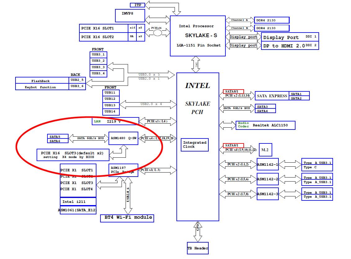

Hey, ihr habt in der Tat recht. Habe im Internet zum Thema Lanes einen Artikel gefunden, in dem ein Schaltbild der Lanes aufgezeigt ist.
Das hat mein Handbuch nicht hergegeben, dass der dritte PCIe-x16 Slot über den Chipsatz mit x4 angebunden ist.
Ergibt sich aber eigentlich aus der Logik, da bekannterweise der Prozessor nur mit 16 Lanes mit dem PCIe-Grafikkartenslot angebunden ist. Und der zweite sich dann jeweils 8 Lanes mit dem anderen teilen muss. Der Dritte muss also über den Chipsatz laufen.
Jetzt ergibt sich folgende Frage:
Auf dem Schaubild sieht man, dass der 3. PCIe-Slot sich die Lanes mit dem Sata 5 und 6 Teilt.

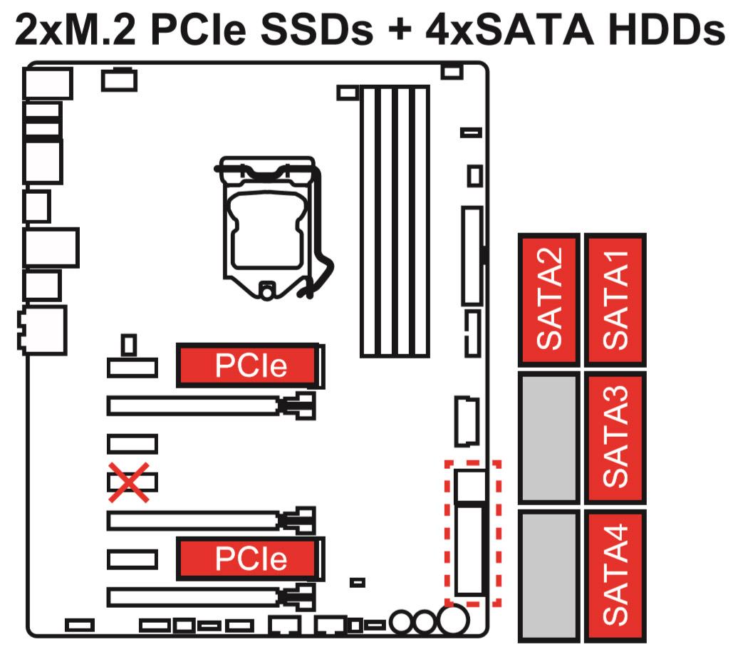

Hier das Bild von meinem Handbuch vom Z170 Gaming M7, dass zeigt, dass Sata Port 5+6 bei zwei M.2 deaktiviert sind:

Das Skylake Schaubild ist aber nicht von deinen Board oder ?
das ist nur eine Beispiel Konfiguration, das muss nicht zwingend auf allen Boards so sein,
Die hängen an den gleichen HSIOs, also internen Ports des Chipsatzes:
332807d1439867794-intel-sunrise-point-mainboards-infos-news-bilder-reviews-q-h-z170-b-q150-h110-z170_pch_hsio_allocation.png
Jetzt wird es fragwürdig, ob das Ganze überhaupt funktioniert, wenn man in den 3. x16-PCIe-Slot überhaupt irgend eine Karte steckt oder ob dann einer meiner M.2 Ports dann auch weg ist.
Das müsste im Handbuch stehen. Mit welchen SSDs hast Du denn beide M.2 Slots schon belegt? Also entweder es wird einer wegfallen oder es werden alle SATA Ports entfallen, denn für 3 PCIe SSDs mit je 4 Lanes sind die Lanes des Z170 etwas knapp.

Es gibt ja die Option den Slot nur mit 2 Lanes anzusprechen, dann bleiben die beiden SATA Ports 5 und 6 erhalten, was uns verrät das er an den HSIOs 23 bis 26 bzw. den PCIe Lanes 17 bos 20 hängt.
