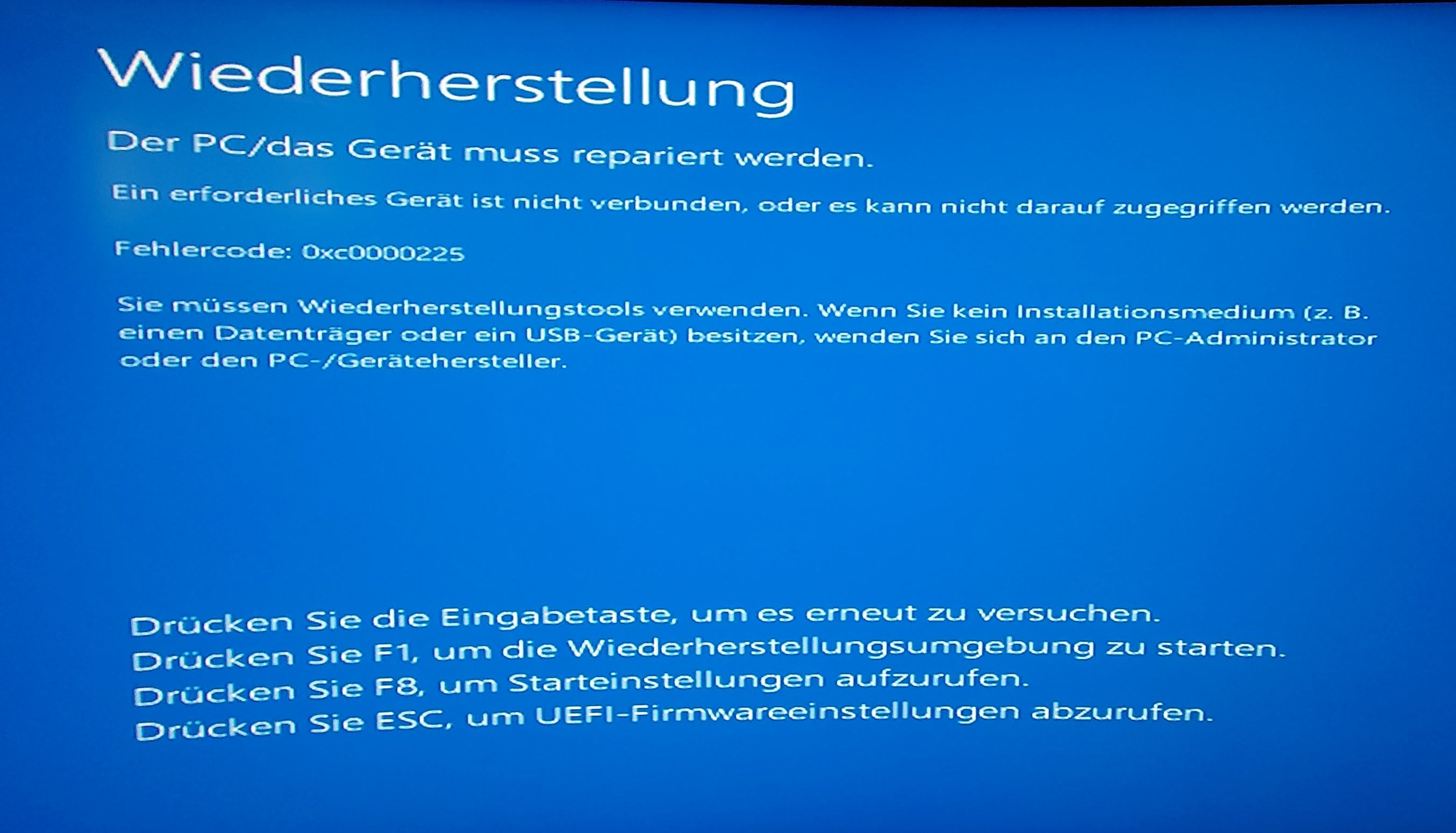

Jetzt ist das passiert, was ich unterschwellig befürchtet hatte: Das Backup-Programm hat meine neue Windows-Installation zerschossen!
Gestern lief alles, ich hab die meisten Programme schon wieder installiert und eingerichtet - und heute will der PC nicht mehr starten! Das System ist zwar noch da, aber es fehlt ihm eine Start-Datei. Irgendwas mit Windows32 ...load ... efi oder esd? Habs mir leider nicht aufgeschrieben. Reparaturoptionen bietet mir der Bildschirm keine an. Und wenn ich von Stick starte, um das System zu reparieren, findet er nichts, was sich reparieren ließe.
Hintergrund ist offenbar der Sch... mit den Zugriffsrechten auf meine Dateien aus dem Backup, den ich gestern dahingehend "gelöst" hatte, daß ich das alte Systemabbild auf eine andere Platte (per USB angeschlossen) wiederhergestellt hatte. In der Routine war aber wohl auch eine Funktion, die im Anschluß daran mein aktuelles Bootmedium unbootbar machte, und die USB-Platte zum Bootmedium auserkor.
Das war jetzt ins Blaue geraten. ABER es scheint zu stimmen, denn nachdem ich jetzt als letzten Versuch die USB-Platte beim Booten wieder angeschlossen hatte, fuhr das System wieder wie gewünscht und ohne Probleme hoch! Also das neu instalierte auf der SSD und nicht das alte auf der USB-Platte!

Ergänzung:
Ich hab im Netz diverse "Lösungen" gefunden, habe aber jetzt echt Angst, eine davon auszuprobieren, und dann am Ende das System für immer zu verlieren. Hier zB.:
Da wird empfohlen mittels Eingabeaufforderung
  • bootrec /fixmbr
  • bootrec /fixboot
...den Bootsektor zu reparieren. Hm... MBR ist doch aber das "alte" System, oder? Die SSD ist GPT und einen Master Boot Record sollte es da eigentltich nicht mehr geben. So wie ich das sehe, ist hier der "moderne" Bootmanager von Windows am Werk, nur daß der auf der falschen Platte gelandet ist.
Was mich auch stört ist, daß die Reparaturroutine von Windows das System beim Start gar nicht findet, und somit wohl auch Reparaturversuche von der Ebene aus wohl eher nix bringen?

Hm... Verrückt...
Da habe ich mich diesmal auf alle Eventualitäten eingestellt, das Benutzerverzeichnis kopiert, noch ein Backup vom aktuellen System gezogen - und wollte dann den Bootmanager reparieren.....
...und auf einmal funktioniert das Booten von der SSD!
Windows ist echt ein "Überraschungsei". :unsure:
