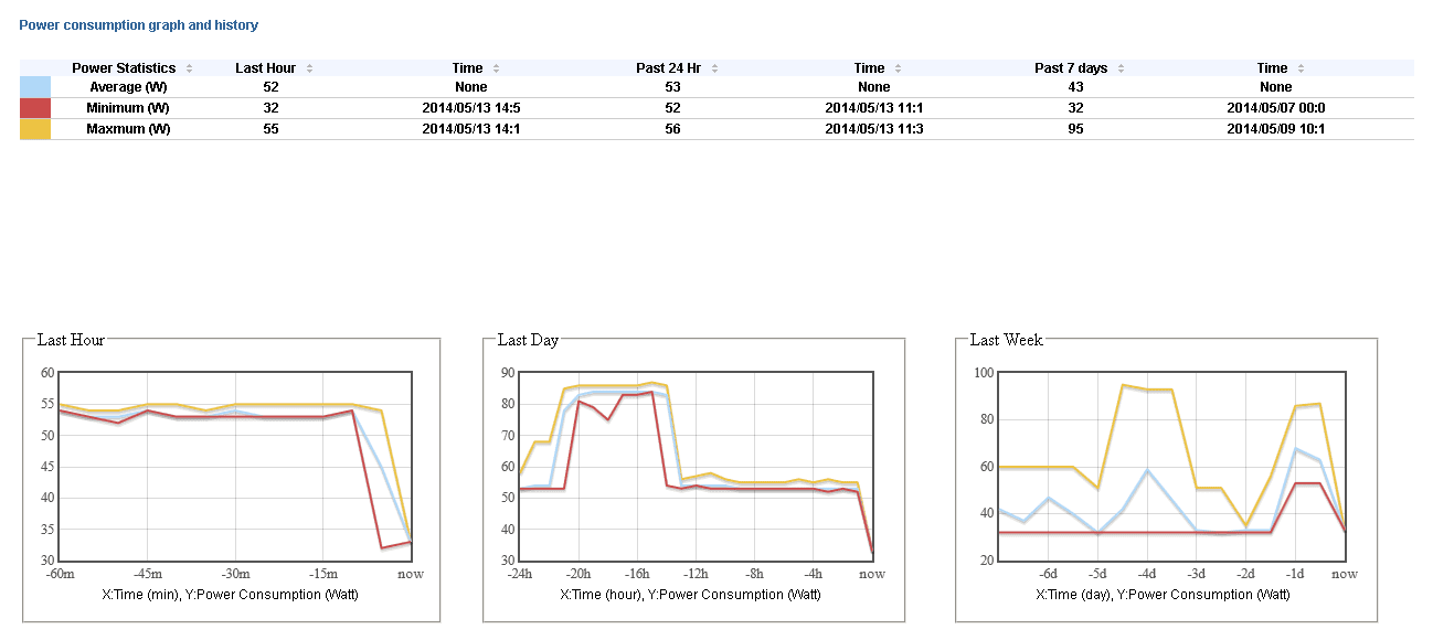

der NT lüfter läuft hier gerade mit 2198 RPM, ist immerhin ein 80+ platinum NT, die 80mm lüfter sind auf jedenfall lauter :d - ist halt die frage ob das beim server relevant ist.
und sowas ist halt auch nett:

Noch eine frage: Woher hast du die schönen Graphen für den Stromverbrauch?
Habe eine APC USV aber sowas habe ich da noch nie gesehen.
@flippy08: das netzteil hat einen SMB anschluss, der screenshot ist vom IPMI web-interface des boards (X10SLL-F).
