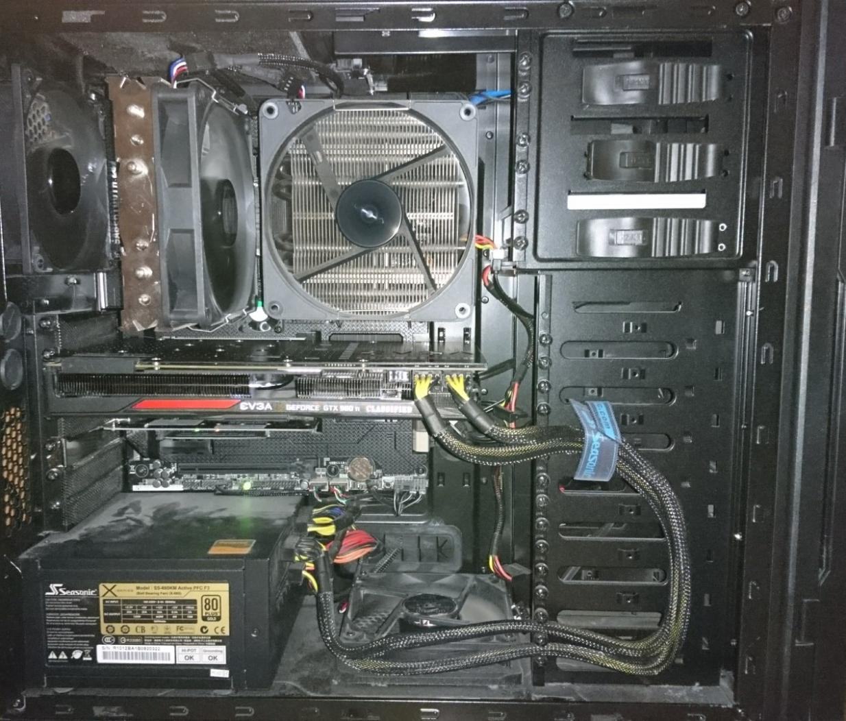

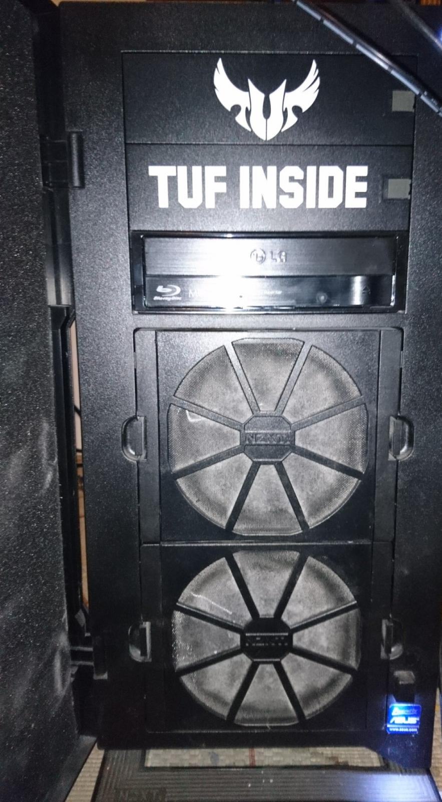

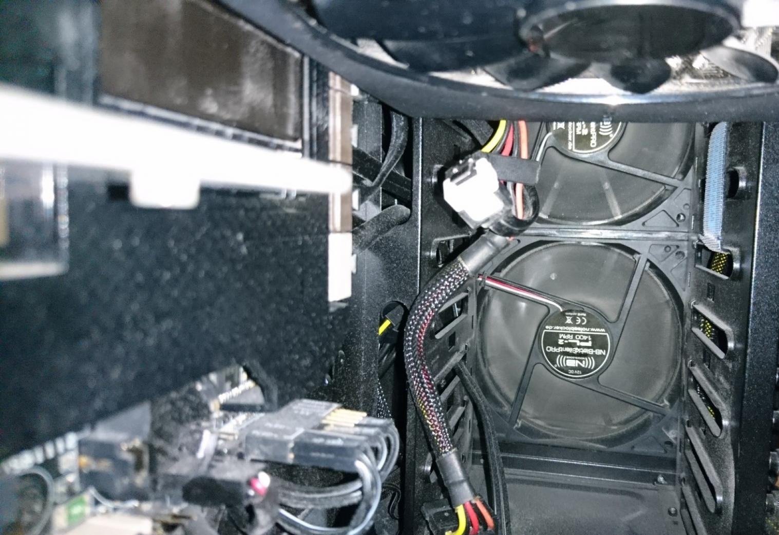

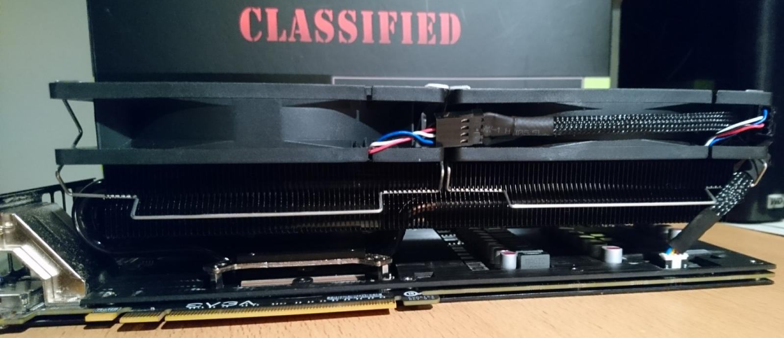

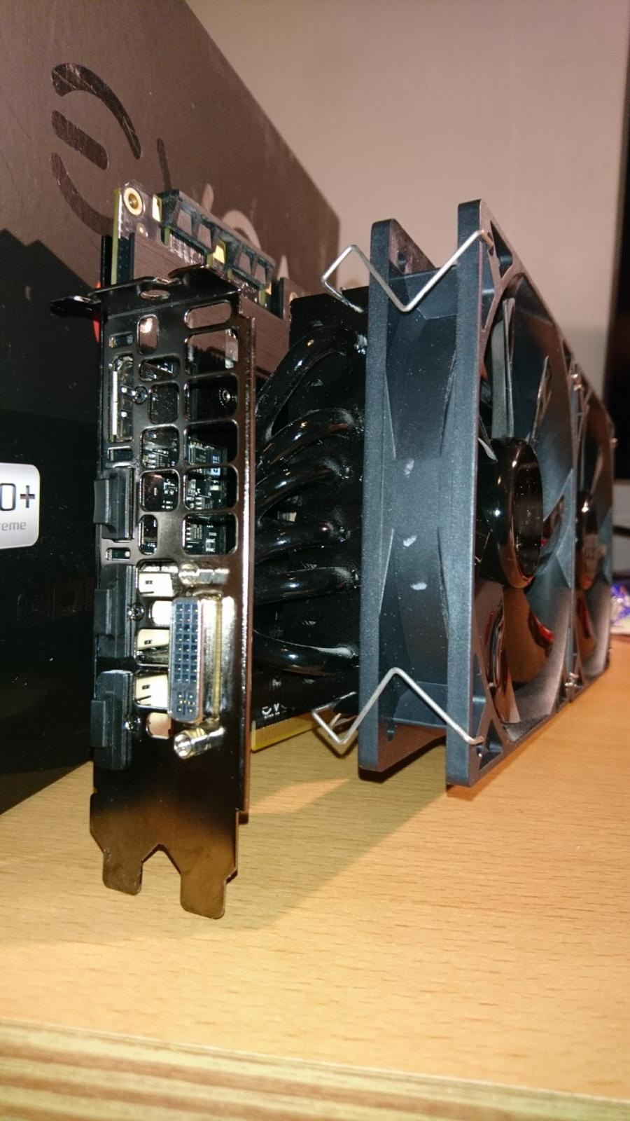

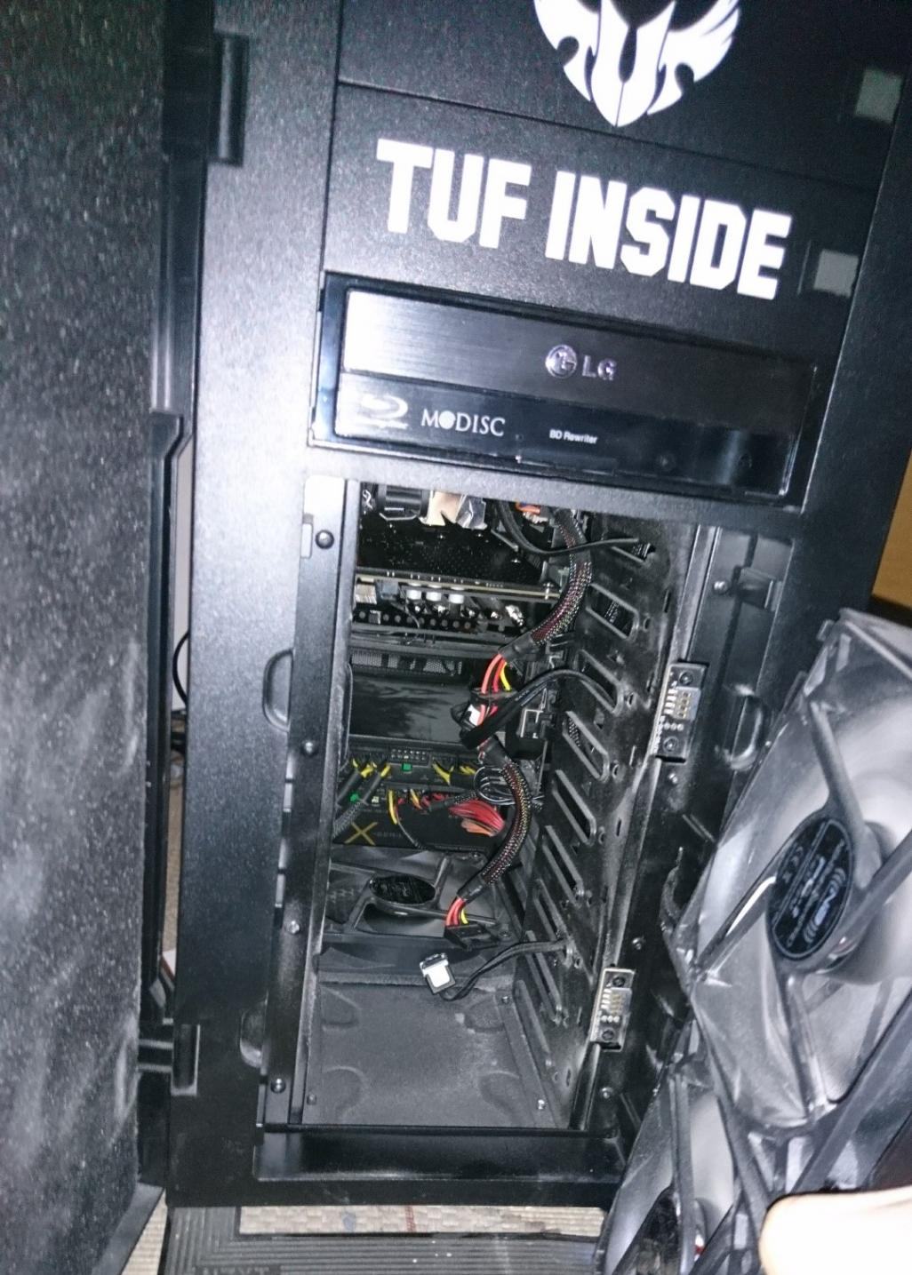

PS: Bilder vom Tower im Anhang. Ich weiß er ist schmutzig und die Kabel der entfernten SSD´s baumeln noch rum. Ich bitte dies zu "ignorieren"... :hail: Da ich mitten im Hausbau bin ....... und erst jetzt wieder Zeit habe. Ich werde ihn komplett zerlegen, reinigen und wieder zusammensetzen (das mache ich Gelegentlich ganz gerne) Aber vorher will ich Wissen ob ich gleich ne WAKÜ dazu bastel.
Das wird ENG da ich nur den Bereich des ehemaligen HDD Käfigs haben werde. Aber ich denke mal das macht es nur interessanter.
Und bevor ich meinen Morpheus von der 780TI Classi auf die 980TI Classi umbaue wollte ich das gerne geklärt haben ob es Sinn macht bzw. möglich ist mit so wenig Platz.

Wieviel Platz hast Du denn von der Grafikkarte bis zum Seitendeckel bei dem Gehäuse? Bedenke das die classi schon extrem hoch ist und dann ja noch die Anschlüsse über die Karte hinausstehen ;)
Und du meinst abseits von Benchmarks merkst du etwas von den 4 zusätzlichen Lanes?
Laut EKWB Configurator haben die 980 Ti Classified das PCB der 780er Classified.
Platz in der tiefe hat das h2 ohne Ende. Ich habe auch zwei schlauchführungen nach außen integriert. Evtl kann ich eine externe Lösung unterm Schreibtisch schrauben. Was gibt es denn in diesem bereich für Möglichkeiten. Gibt es z. B einen allinone Turm oder sowas

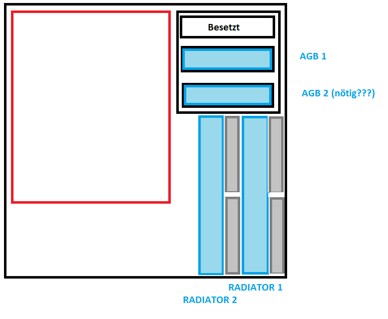

Könnte ich nicht zwei Radiatoren in Reihe schalten (siehe Skizze Anhang) Würde das etwas bringen. Und dann so einen AGB für 5,25 oben in den freien 5,25. Die Pumpe stelle ich dann aufn Boden (entkoppelt)
Wäre das so umsetzbar ( will nur ein Bauchgefühl von jemanden der schon mehrere gebaut hat bzw die Komponenten aufn Markt kennt )

Machbar ist sowas schon nur nicht sonderlich effizient.
Das Gehäuse hat 2 Schlauch Durchführungen oder ? Wäre ein externer Radiator eine Option ?

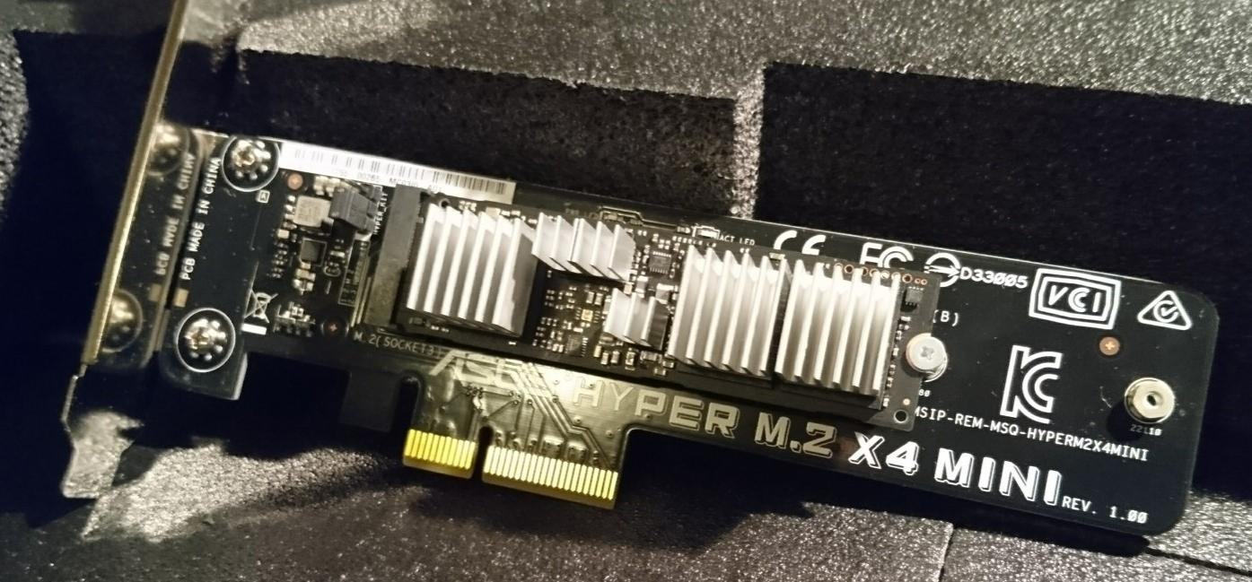

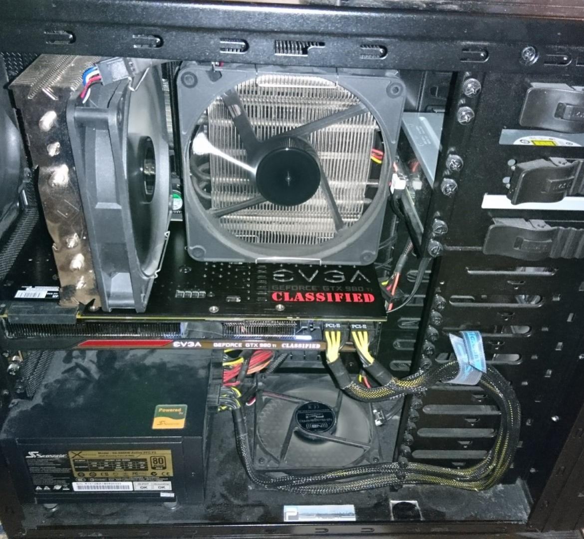

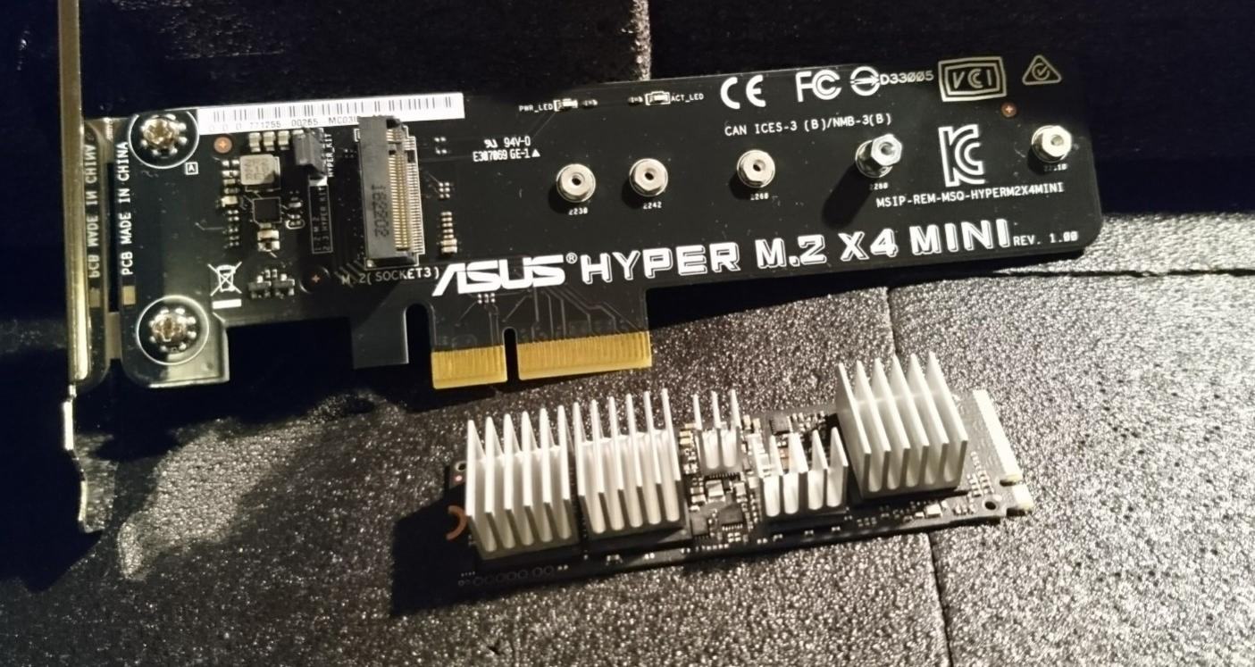

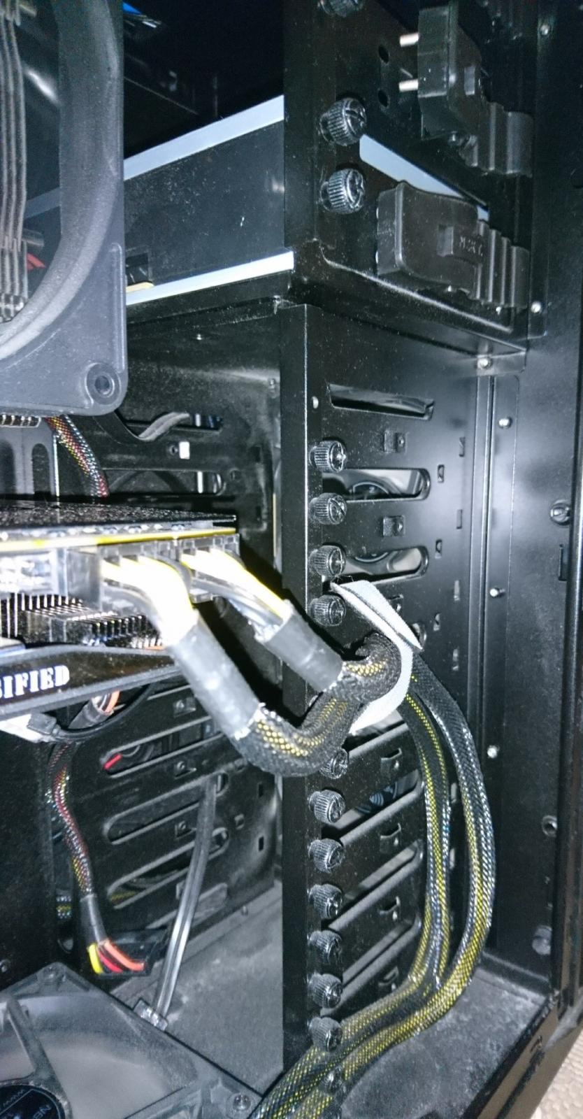

Ich habe jetzt wieder den Morpheus umgeschraubt auf die GTX980TI classi. Bei der Gelegenheit habe ich noch die Samsung 950Pro mit Passivkühlern versehen.
DIE SSD in den ersten PCI-E ging auch nicht. Da der Platz nach unten nicht mehr gereicht hätte für die Graka im Slot 2.
Also habe ich es Treu nach dem alten Motto "Never change a working System" wie gewohnt aufgebaut. :shot:
DIE Samsung 950Pro werde ich mit nem PCI-E 8x Riser anbinden. Einfach die LOWProfile Blende genutzt und unten irgendwo hingehängen...
Hier noch die Bilder (Anhang). Thread kann geschlossen werden. Danke nochmal.:hail:
