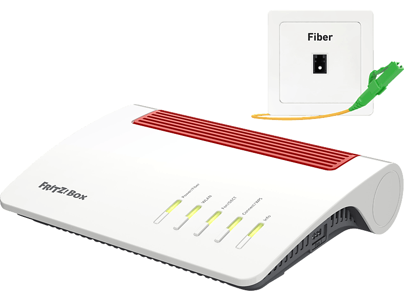

1. Router Classic: AVM Fritz!Box 7530AX
109€
2. Router Premium: AVM Fritz!Box 7590AX
149€
3. Ich benutze meinen eigenen glasfaserfähigen Router
Ich tendiere leicht dazu Option 3 zu wählen und für ca. 220€ eine 5590 Fritzbox zu holen. Dort kann ich Glasfaser direkt anschließen und brauch nicht das vorgeschaltete Gerät. Bei den beiden im Vertrag verfügbaren Routern wäre wohl erst ein Glasfasergerät vorgeschaktet welches dann über LAN erst an den Router geht wenn ich das richtig verstanden habe.
Hi!
Ich nutze bei uns auch eine 5590. Glasfaser Modem vom Provider brauchst Du dann nicht, das ist soweit richtig. Das Glasfaserkabel geht direkt in die 5590. Dadurch erhälst Du ggf. ein paar mbit mehr als vertraglich angegeben. Bei mir 315mbits statt 300.
Den Wan-Port kannst Du im Menu als 2Gbit-Lanport freischalten. Daneben hast Du 4x 1Gbit-Lan Ports. Ich habe so auch unser Haus verlankabelt. Pro Raum mit Rechner 1Gbit und den 2Gbit port mittels Splitter auf zwei Räume verteilt.
