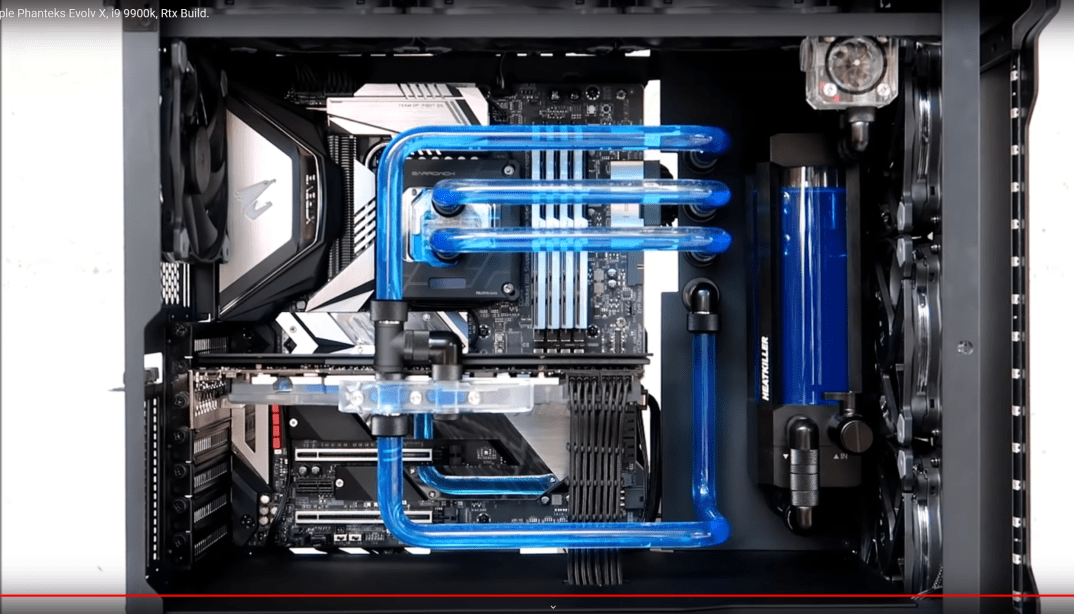

Der Ausgleichsbehälter soll rückseitig befestigt werden. Hierzu entferne ich die verschiebbaren Plastikabdeckungen und montiere eine schwarze 2 bis 4 mm starke Acrylplatte davor. Somit ist die Fläche schön sauber und der Ausgleichsbehälter kann schwebend verbaut werden. Befestigung erfolgt dann über die entsprechenden Löcher im Metall des Gehäuses rückseitig. Ein Bild zur Veranschaulichung:
Quelle: Youtube-Video
Das Bild soll lediglich die rückseitige Acryl-Abdeckung und den schwebenden AGB mit DDC Boden zeigen. Ich möchte nicht die Platte als Verteiler der Tubes hernehmen!

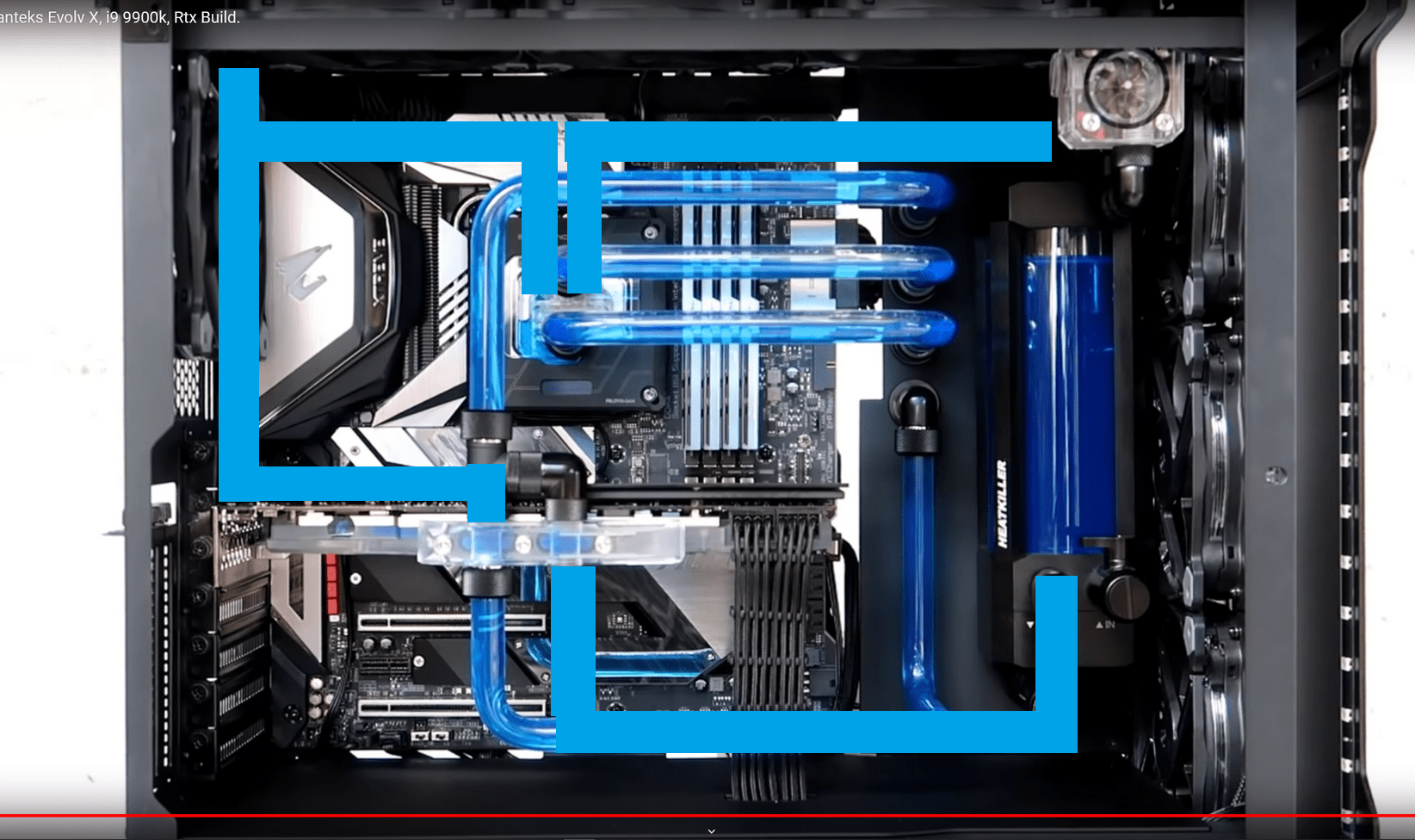

Verrohrung wie oben beschrieben.

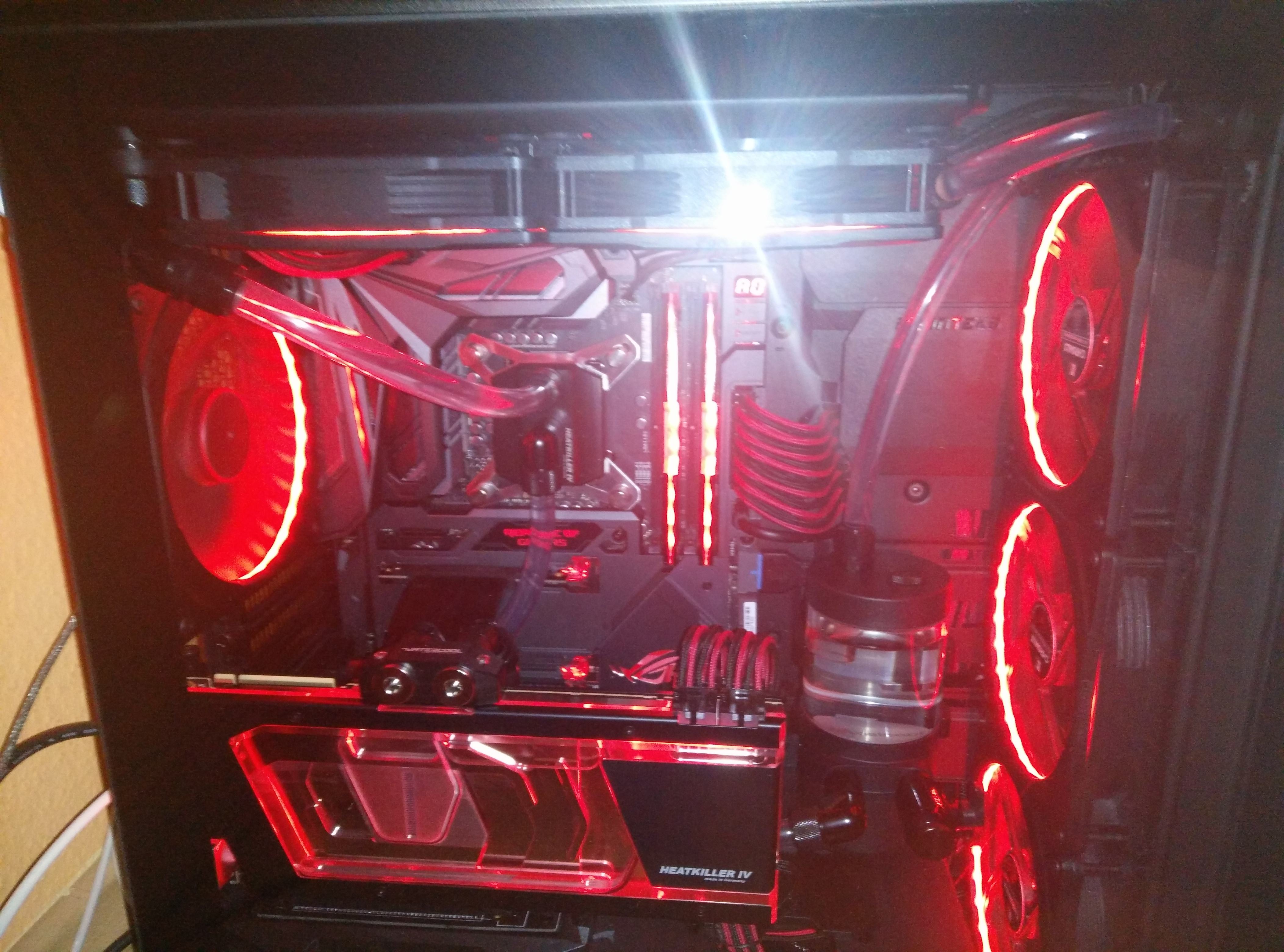

Habe dasselbe Case und letztlich einen 420er vorne und einen 280er oben (beides HWLabs, der Frontradi ist die "Stealth" / L-Version, die mit der Corsair-Variante identisch ist und kam aus England^^) verbaut + einen externen u. abkoppelbaren MoRa 3.
Bei mir werkeln Noctua NF-A14 PWM Chromax Lüfter auf den Radiatoren (beides mal als Pull Intakes, also frische Luft durch die Radiatoren ins Case saugend) und im Heck (ausblasend). RGB habe ich über 6 Phanteks Halos realisiert.
Pumpe ist eine PWM-regelbare D5 (kam von WC), dazu ein Heatkillertube (die kleinste Version), der allerdings nicht schwebt, sondern auf einem Stand platziert und auf der Netzteilabdeckung verschraubt ist. Temperatursensoren sitzen 2x im Loop (Durchlauf) und ebenso ein Flow Sensor.
RGB-Beleuchtung gibt es außer am Case und bei den Halos noch am GPU-Block und am MoRa 3. Habe mich dazu entschieden, alles über die Aquasuite zu steuern. Das ging mit einem Splitty 4 (sitzt extern im MoRa) und einem Quadro zumindest laut AquaComputer (und Erfahrungsberichten) nicht, daher wurde noch ein Farbwerk mit eingebunden.
Grundsätzlich war ich vorher OHNE Flow Sensor und mit der Steuerung aller Lüfter und aller RGB Komponenten über das Asus Mainboard aber auch recht zufrieden.

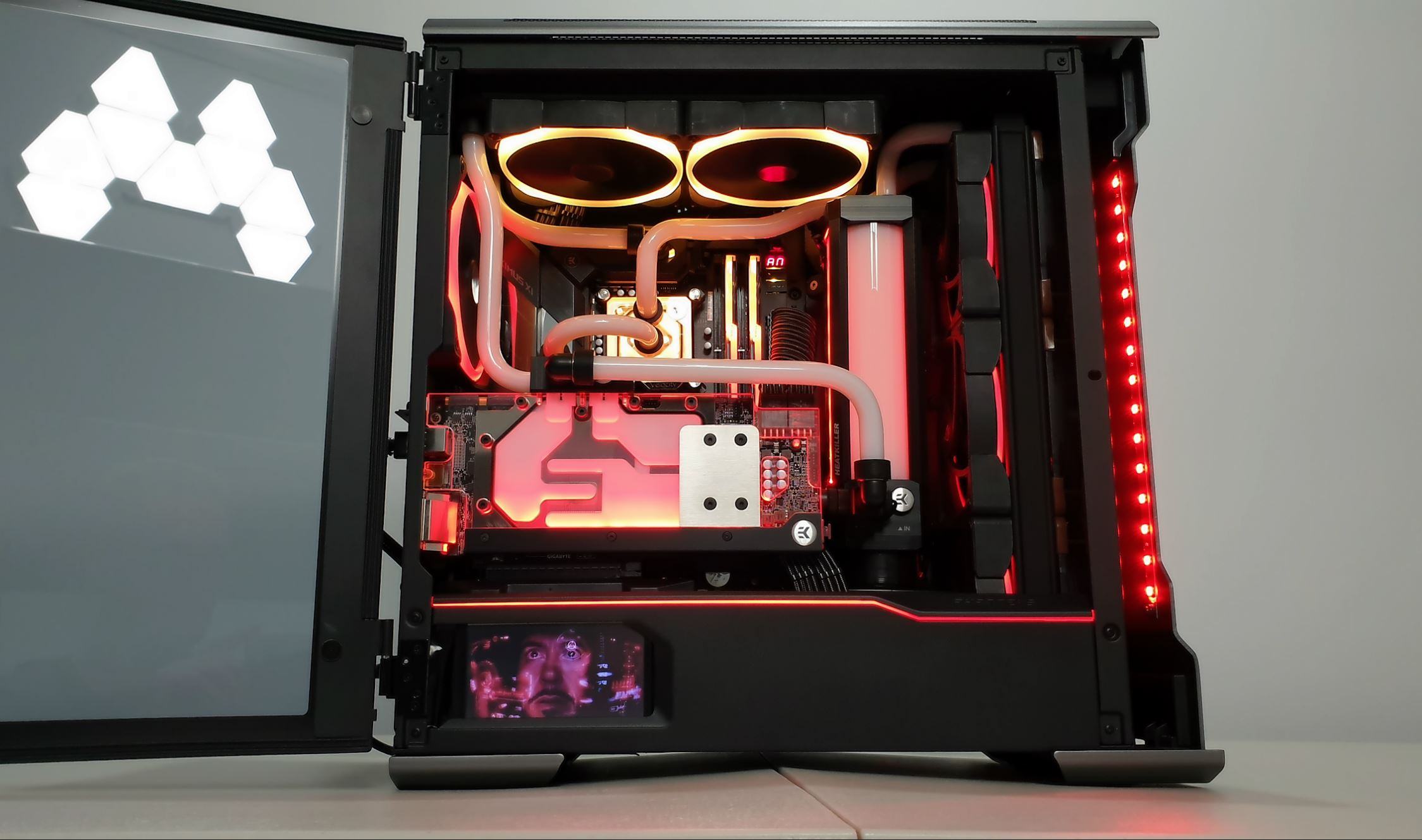

Ich werde mir erstmal eine Acrylplatte von "hbholzmaus" schneiden lassen die da so passt. Denke mal ich mache die 2 oder 3 mm stark, maximal. Rückseitig soll dann flächig eine Art Entkopplung verklebt werden und die Befestigung erfolgt punktuell mit doppelseitigem Klebeband. Dadurch, dass die Wandhalterung der Tube durch das Acryl am Gehäuse festgeschraubt wird, denke ich mal wird das ausreichend sein von der Halterung. Hoffe die Entkoppplung wird kein Problem. Bin aber erstmal guter Dinge.
Mich würden ein oder zwei Bilder von deinem System interessieren wenn du magst :-)
Habe nur noch ein paar mittelmäßige Bilder vom ursprünglichen Build, aus det alten Bude^^.
Damals noch Intel + Nvidia GPU und die extrem geile (aber leider bisher nur als "Plastikbomber" verfügbare) DCP450 als Pumpe.
Aktuell ist Warten auf einen guten Block für eine 6900XT und natürlich die Karte selbst angesagt.

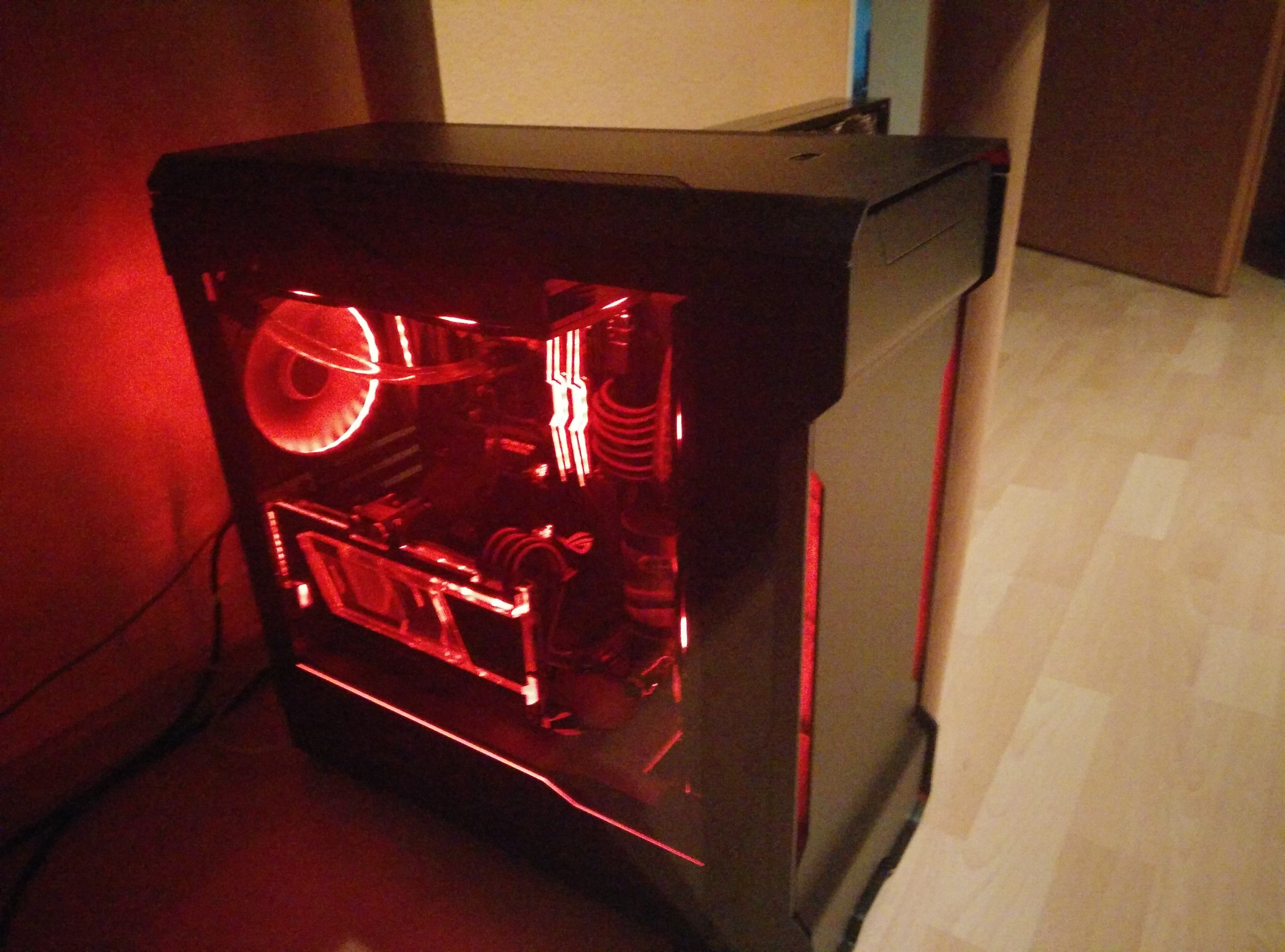

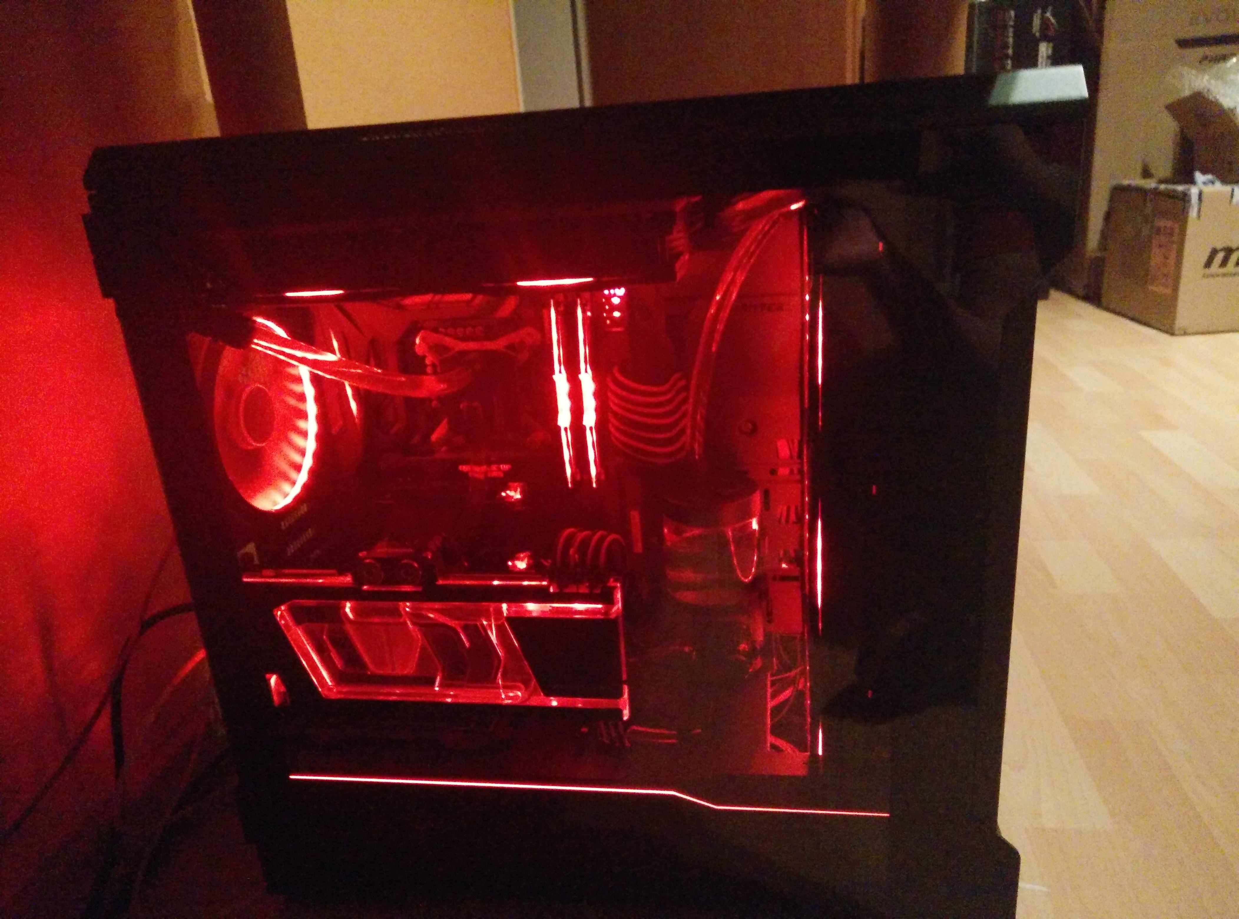

haha, ich wollte gerade sagen. Vermutlich hast du den Block noch vor der Karte :LOL:
Danke dir für die Bilder! :-) Ich werde auch welche einstellen sobald es weiter geht, derzeit passiert nicht viel außer bestellen, warten, auspacken, wegräumen, bestellen ....
Ich denke mal das ich die kommenden 1 oder 2 Wochen loslegen kann (hoffe ich zumindest)

Kannst mur genaueres über die Acryl Platte zeigen? Habe noch nicht so ganz begriffen wo die hin soll ^^
Ja, klar.
Mein Gehäuse hat verschiebbare Plastikabdeckplatten rechts neben dem Mainboard:
Die habe ich ausgebaut, dahinter ist halt so eine Art Gitter-Mesh aus Metall. Da soll dann eine schwarze Acrylplatte drüber, damit ich dieses Mesh nicht sehe und es einfach maximal clean aussieht. Ich zitiere mich mal selbst von weiter oben damit du nicht suchen brauchst:
=> Der hat natürlich die Acrylplatte gleich als eine Art Verteiler / Distroplatte genutzt, das möchte ich auf jeden Fall nicht. Hier sieht man aber ganz gut, wie ich mir das in etwa vorstelle.
