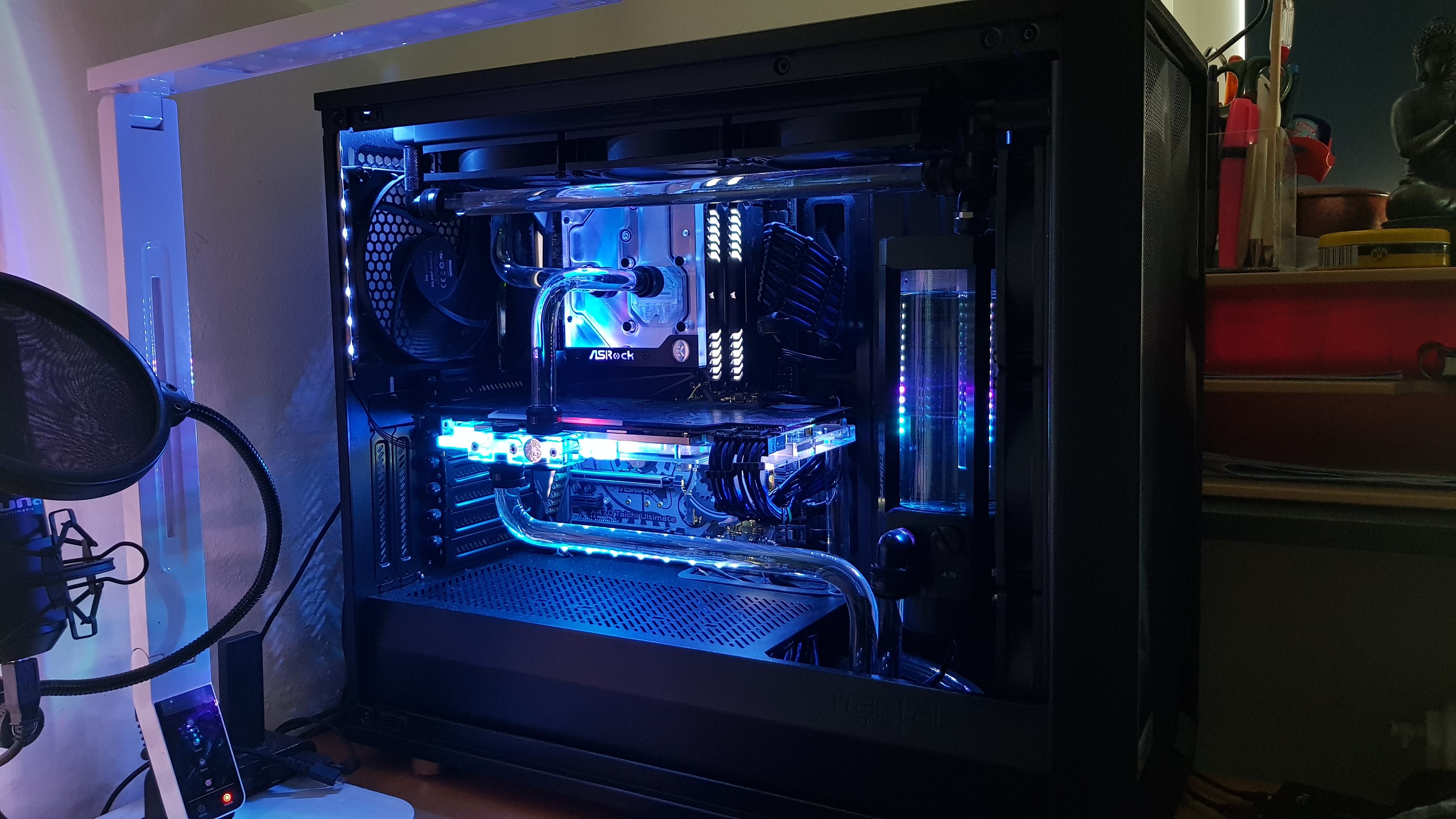

Ich hab auch das Meshify S2 mit Hardtubes, 2x360 kühlen meine 1080ti und 2700x bei 850rpm auf knapp 35°C :) Passt also wunderbar für mich.

Der SE ist bei mir oben, weil der PE recht weit übers Board ragen würde. Ich kann nicht mit Sicherheit sagen, ob es passen würde, aber es dürfte ziemlich knapp werden. Vor allem wenn du rechts und links oben bei den Lüftern guckst: Da würden nochmal 15mm dazu kommen.
Stimmt, jetzt sehe ich es... hast Du als Lüfter die dem Gehäuse beigefügten aus der Front verbaut oder alle 6 neu gekauft?
Beim Gehäuse waren nur 140mm-Lüfter dabei. Wie ich in Beitrag #16 schon schrieb, ich hab Noiseblocker BlackSilentPro ;) Davon hatte ich noch drei Stück aus dem alten PC, also hab ich die direkt übernommen. Die steckbaren Anschlusskabel haben mich dann auf die Idee mit den Verteilerplatinen gebracht, weiß nicht ob du die bei Imgur schon gesehen hast?

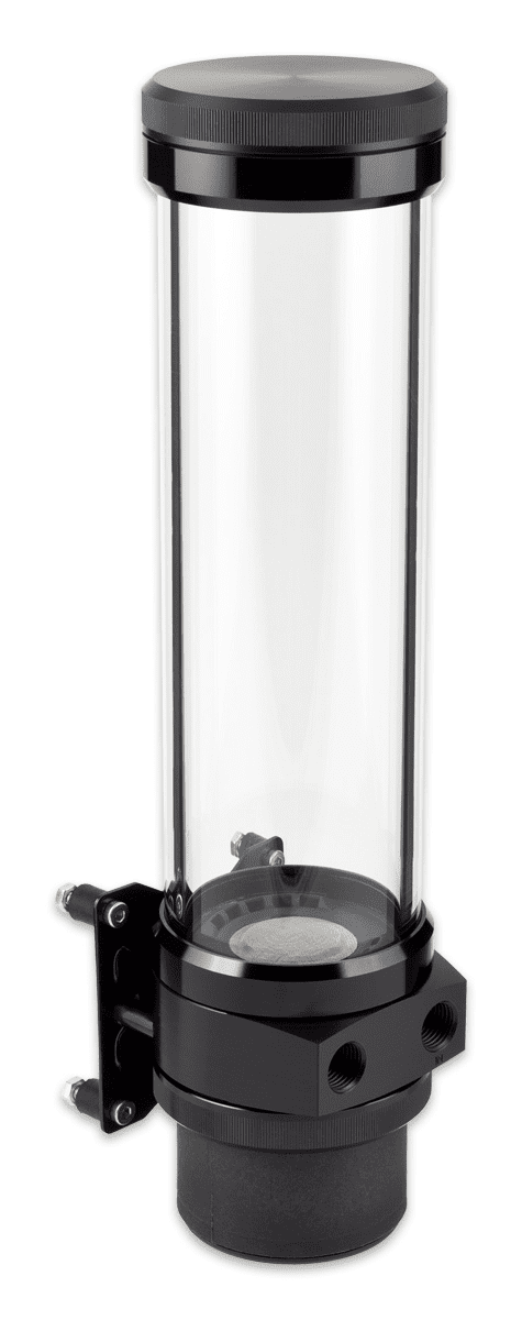

2. Ich kann EK-RES 250 Revo D5 nicht finden... ist das ein älteres Model, eine Kombi aus Ausgleichsbehälter und Pumpe? Wisst ihr, welchem aktuellen Model das entspricht?
Ups, da hab ich ne Info vergessen. Den gibt's so nicht. Ist eigentlich ein EK-Res 140 Revo D5 mit einer längeren Röhre.
Das aktuelle Modell ist das hier: https://www.ekwb.com/shop/ek-quantum-kinetic-tbe-300-d5-pwm-d-rgb-plexi
Ansonsten schau dir mal von Aquacomputer den neuen Ultitube D5 an, der ist auch ziemlich schick und aus Echtglas :)
Genau, ne gute alternative ist sonst der Heatkiller Tube, je nach gusto und was dir optisch besser gefällt, machst mit beiden nichts falsch!

Einen Ablasshahn musst du selbst irgendwo einplanen. Am besten so weit unten wie möglich. Ein Bild vom Ablasshahn und wo der Temperatursensor (meiner ist von Bitspower) hängt hab ich ebenfalls auf imgur :)
Fittings nutze ich die Push-In von EK, heißen EK HD 16mm. Dort werden die Rohre nur reingesteckt und nichts zusätzlich verschraubt. Hier muss man sehr genau arbeiten, damit auch alles wirklich gerade sitzt. Haben aber den Vorteil, dass sie deutlich kleiner sind als Compression-Fittings. Dazu halt Winkel, Extender, Splitter, etc.. Wenn du die Tubes so legen willst wie ich, kannst du dich ja daran orientieren.
Gibt auch auf Youtube genügend Videos wo das alles gezeigt wird:
Die PWM-Lüfter kannst du natürlich runterregeln über die Kurve im BIOS. Meine laufen zwischen 500 und 900rpm, je nach Wassertemperatur.
