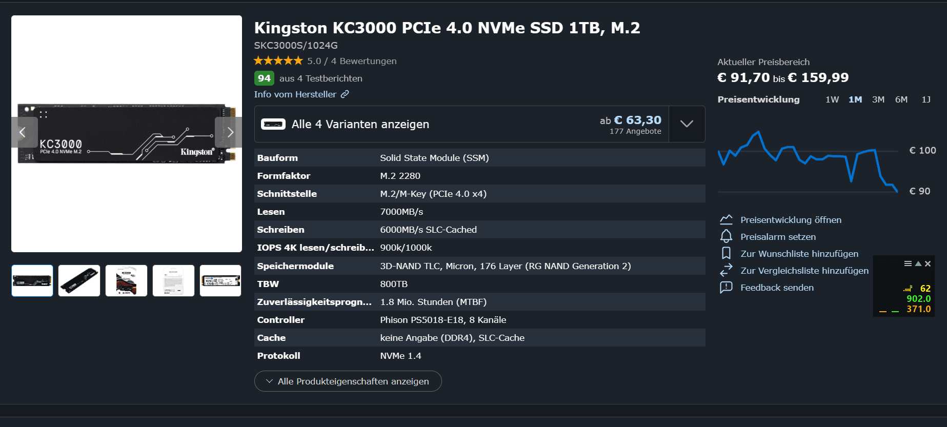

Die könnte evtl. was sein.
Aber dein Board schaft nur die hälfte an speed glaub ich.
