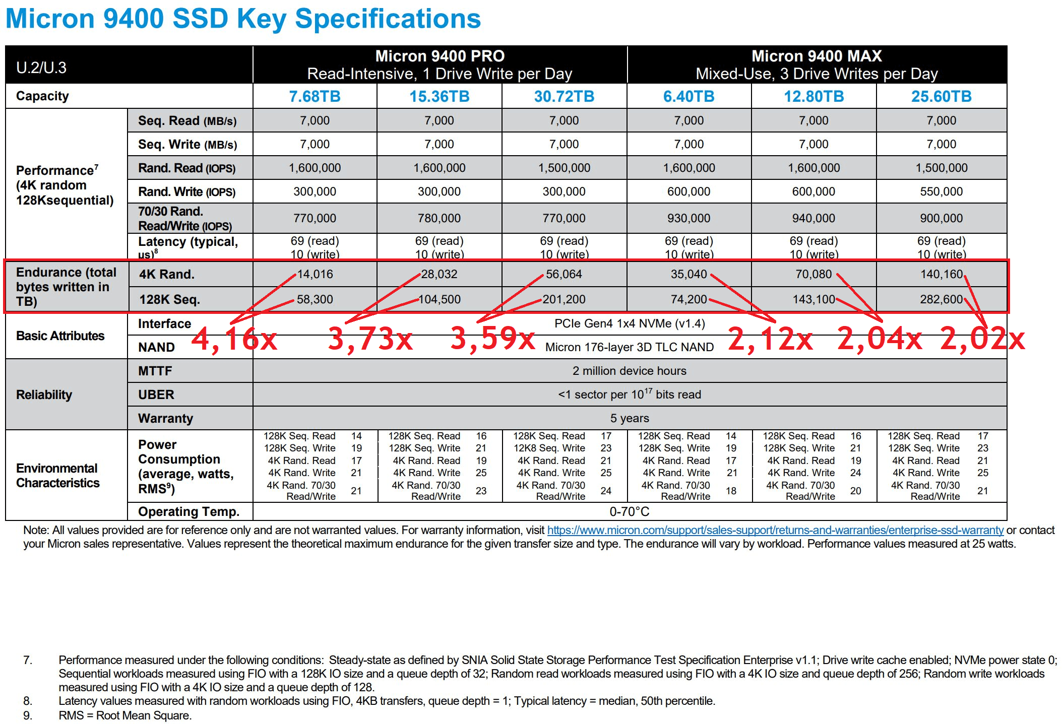

War das nicht Micron mit 7450Pro zuletzt, wo im Datenblatt wirklich duale Angaben waren und unterschieden wurde ob die Writes mit random 4K blocks oder sequentiell erfolgen.
Also ich müsste jetzt auch googlen, aber Micron gibt bei mindestens einer seiner Enterprise SSD sogar mehr also nur Angaben zu DWPD an, je nach Art der Schreibzugriffe. Woran man sieht, dass die Write Amplification eben sehr von der Nutzung abhängt.
...sogar mehr also nur Angaben zu DWPD an, je nach Art der Schreibzugriffe. Woran man sieht, dass die Write Amplification eben sehr von der Nutzung abhängt.
Ach, übrigens, bei der neuen Micron 9400er haben sie recht detaillierte Angaben zur TBW drin, wo man den Unterschied zwischen Seq.Writes und Random4K.Writes recht deutlich sehen kann und zwar bei durchschnittlich ~3,8x TBW @Read-Intensive "PRO" und grob 2,1x TBW @Mixed-Use "MAX", siehe:
Quelle: https://www.computerbase.de/2023-01/micron-9400-ssd-alle-modelle-lesen-und-schreiben-mit-7-gb-s (dort ist MichaG bei TB statt PB hängen geblieben, LoL :fresse2: ).
Die MAX hat ja auch mehr Overprovisioning als die PRO, wie man an den Kapazitäten sehen kann und dies reduziert die maximale Write Amplification, wie sie eben bei 4k Random Schreibzugriffen auftritt. Aber selbst die PRO hat ja viel mehr OP als eine Consumer SSD, zumal diese Enterprise SSDs keinen Pseudo-SLC Schreibcache wie die Consumer SSDs haben, der ja auch einen fixen Teil hat und damit die Kapazität die dem Controller für normale TLC Schreibvorgänge zur Verfügung steht, weiter reduziert. Dafür zählen bei Consumer SSDs Daten die gelöscht wurden bevor sich aus dem Pseudo-SLC Schreibcache übertragen wurden, oft gar nicht zum NAND Verschleiß dazu, wenn der nur für den normalen QLC/TLC Bereich angegeben wird, bei einigen SATA SSDs war es so und bei anderen gab es getrennte Zähler. Die Write Amplification hängt eben massiv von der Nutzung ab und ist ja auch bei Seq.Writes nicht 1, sondern eben nur geringer als bei Random4K.Writes.

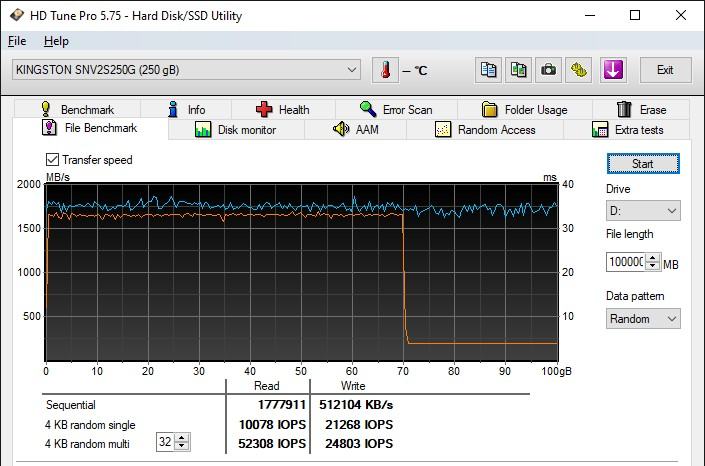

Nein, nur falsche Einstellungen benutzt -> siehe rechts : "Data pattern: Zero". Kingston hat aber überwiegend den Phison-E21T-Controller, der on-the-fly die Daten komprimieren kann, sprich: da wurde nicht wirklich was in den NAND-Speicher geschrieben.
Da muss ich dir widersprechen. "Data pattern" hat hier keinen Einfluss.
Warum widersprechen, ich bezog mich doch auf die andere NV2, nicht wahr...
HIER nicht, stimmt - das ist aber ganz andere NV2, und zwar mit 250GB. Und HIER hast Du vermutlich den SM2267XT-Controller. Wobei bei dem heftigen Einbruch nach 70GB auf ~200 MB/s sogar QLC-NAND sein könnte - von der pSLC-Menge würde es passen, wobei es trotzdem auch ein schwacher TLC einfach mangels Parallelisierung hier so lahm arbeiten kann.
Was die 1TB-Version angeht, so ist diese im Test von Techpowerup nach ca. 80GB auf ~700MB/s eingebrochen:
Das ist eben das Problem bei solchen Ü-Ei SSDs wo alles mögliche verbaut sein kann. Wäre es ein Phison Controller, hätte es einen Unterschied gemacht, aber wer weiß schon welcher Controller auf welcher SSD verbaut ist?
auf die andere NV2
Okay, stimmt. Sorry für meine Vorverurteilung. Ich hatte die NV2 250GB Version noch zuhause und bin nicht davon ausgegangen, dass die einen anderen Controller hat. 🙈
Blöderweise hat sie vor 1 Stunde jemand abgeholt, dem ich sie verkauft habe, sonst hätte ich jetzt nachschauen können, was da für ein Controller verbaut ist.
Die 250GB Version gibt es aber nur mit TLC-NAND, oder? QLC ist erst bei der 1 und 2 TB Version verbaut, oder irre ich mich da?
