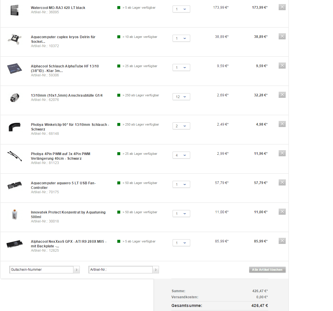

Hier schonmal die vorläufige Einkaufsliste:
1 x Alphacool NexXxoS GPX ATI R9 280X M05 mit Backplate (11181)
1 x Magicool DCP450 (MC-DCP450)
1 x Watercool MO-RA 3 420 Pro schwarz (25120)

Ich würde die Sachen dann gerne heute alle bestellen, bei Aquatuning, Mindfactory und die Pumpe bei amazon, sonst nicht auf Lager.
12 Verschraubungen
2 Winkel
den empfohlenen Schlauch
4* 1zu3 Adapter 4 pin pwm
den CPU Kühler Kyros
den mora 3 420 lt + Standfuß
Die Magicool Pumpe
9* 140er Redux 1200 PWM
aquaero 5 LT
12 Verschraubungen
2 Winkel
Die Magicool Pumpe
aquaero 5 LT
Wenn du kannst, pack alles soweit möglich zusammen und ruf bei AT an, dann gibt es wohl noch ein wenig Rabatt.

Meine Bestellung wäre insgesamt bei 446,46€.
Habe gerade ne email an aquatuning geschickt und gefragt, ob sie mir nen Rabatt machen, wenn ich alles bei ihnen bestelle.
Die Magicool PDCP450 und die Noctua Redux 1200 140mm PWM sind nicht bei aquatuning verfügbar, mit den Teilen läge ich bei etwa 600€.
Achja, hier die Bestellung:
Der Standfuß des Moras (20€) passte nicht mehr drauf.
Habe ich sonst nochwas vergessen?

Ich denke mal das ist mehr als ausreichend, der LE Kühler wäre ca. 50€ teurer.
Du kannst bei AT auch einen Warenkorb speichern (rechts oben ;)), ich würde das komische L-Stück allerdings nicht kaufen
Und ich meine 5% bekommste wohl.
