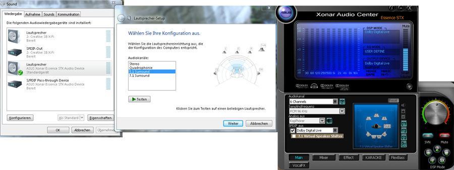

Du müsstest also folgendes einstellen:
-Die Lautsprecher als Standardgerät einstellen und auf 5.1 konfigurieren (wie im Bild von HisN)
-Im Xonar Audio Center Audiokanal auf 6 Kanäle stellen (das erledigt wahrscheinlich auch die Einstellung auf 5.1 in der Sys-Steuerung)
-Im Xonar Audio Center den Haken bei SPDIF aus setzen und DTS Connect wählen ( Das leitet den Sound an den SPDIF inkl. DTS-Enkodierung, ohne das SPDIF als Standardgerät definiert sein muss)
-In Spiel nicht SPDIF sondern Xonar Audio Device wählen, oder wie auch immer es heissen mag (ich weiss es nicht genau da ich das Spiel - Mass Effect - nicht habe)
-Wenn die Möglichkeit besteht, im Spiel 5.1 (oder Ähnliches) wählen
Dann sollte der Receiver ein DTS Signal bekommen, ob es in jedem Fall 5.1 ist vermag ich nicht zu sagen. Mass Effect verwendet, glaube ich, OpenAL und mit OpenAL sind meine Erfahrungen bei der Xonar nicht allzu vielversprechend, gibt also vielleicht trotzdem nur 2 Kanäle. Aber andere (aktuelle) Spiele ohne OpenAL sollten so funktionieren.

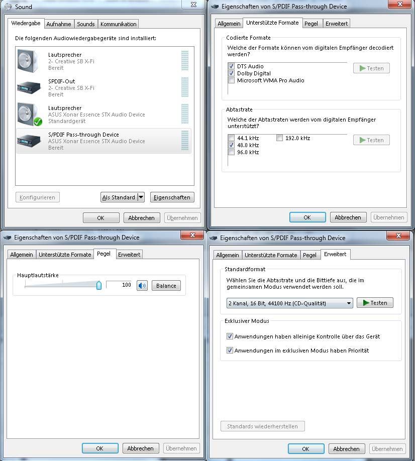

vielleicht ist auch das SPDIF-Gerät verstellt. Auch wenn es nicht das Standardgerät ist spielt es vielleicht eine Rolle. Ich hänge mal ein Bild von meinen Settings an.
Zudem würde ich dazu raten die Samplingrequenz nicht auf maximum zu stellen. Ich meine in der Richtung schon von Problemen gehört zu haben. Also im Xonarcenter auf max. 96 khz und in der Systemsteuerung (Lausprecher) vielleicht mal nur 16bit 44 khz versuchen (wie es Standard ist).
