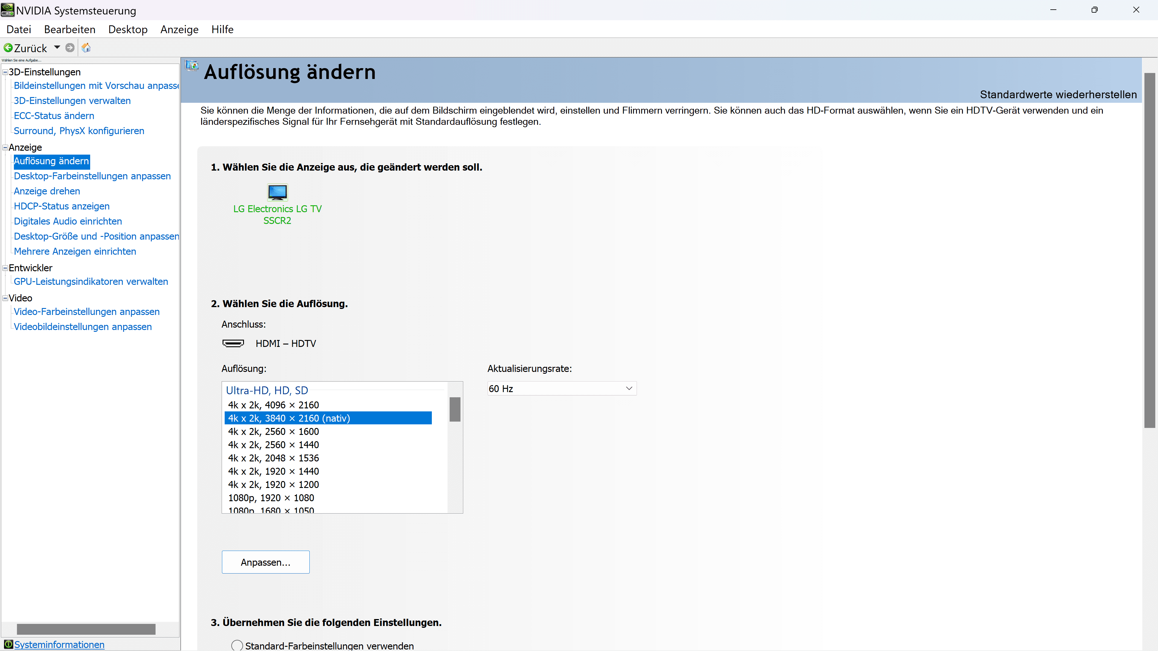

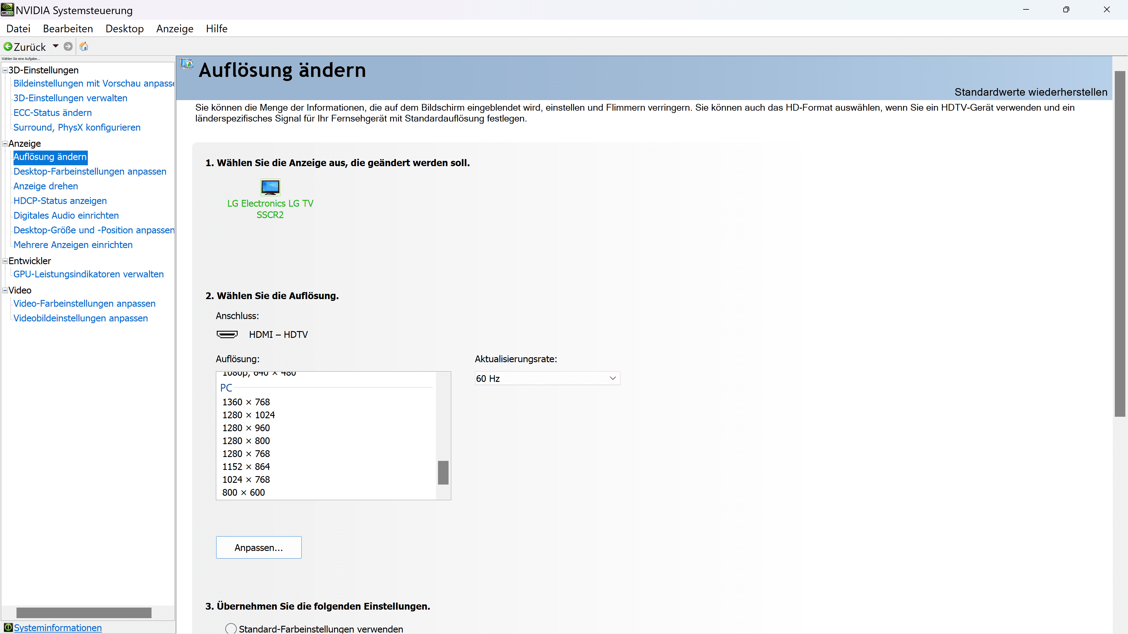

mir ist aufgefallen das ich am anfang in der nvidia system steuerung bei den auflösungen (sind ja unterteilt in ultra hd hd sd und der zweite punkt ist dann pc) unter dem punkt pc auch 2160p auswählen konnte jetzt kann ich nur noch unter dem punkt ultra hd, hd, sd die 2160p auswählen, ist schwer zu verstehen wenn man kein nvidia hat hab mal screenshots anghängt
Ich hatte vor kurzem ein ähnliches Problem. Bei mir ließ sich der Bildschirm auch nicht mehr auf 165Hz und die entsprechende Auflösung einstellen. Erst ein komplettes Löschen (mit DDU!) und Neuinstallation der NVidia Treiber hat das Problem behoben.
