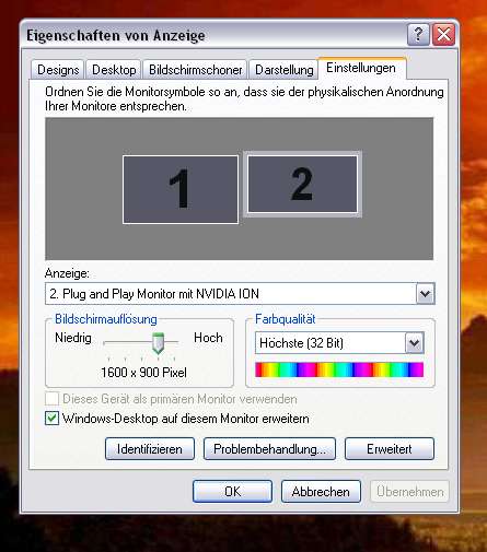

Ich weis nicht welches betriebsystem du hast aber unter XP Pro funzt es so:
Stöpsle den HDMI kabell ein
Schalte am TV den riichtigen AV Kanal ein wo der HDMI Angestöpselt ist
Nun gehe unter Systemsteuerung / Anzeige und hier wähle den reiter EINSTELLUNGEN
Hier must du ZWEI Monitor Grafiken sehen. Wähle MONITOR 2, Markiere das kästhien wo steht: "Windows-Desctop auf diesen Monitor Erweitern" und dann ÜBERNEHMEN.
Nun muss das Bild erscheinen, egal in welche Grösse.
Nun Klicke auf INDEXIEREN. In diesen Moment Erscheint dir am PC Monitor eine 1 und am TV eine 2. Nun Kllicke OK, Schliese die Systemsteuerung und Boote den rechner Neu während das TV Gerät in Verbindung mit PC ist. Beim Booten, erkennt das System den TV gerät als MONITOR und setzt sich von aleine die Pasende Auflösung.
Um anschliesend diese prozedur zu Umgehen, Schalte das TV gerät am entsprechenden AV Eingang Bevor du den Rechner Startest genau so wie du dein PC Monitor Einschaltest, anschliesend boote den rechner. Da findet er ihn von Aleine.
Nach den rechner start sobald du das desctop bild am TV hast, kannst du den aus schalten oder auf was auch immer. Er bleibt in der Systemsteuerung auswahl forhanden.
PS:
An der Frequenz must du nichts herumfummeln.
die Auflösung für TV geräte an ZOTAC geht auf 1600 x 900 und nicht auf HD auflösung. 1600 x 900 nimmt er automatisch und behält auch. Siehe Einstellung im Anhang.
