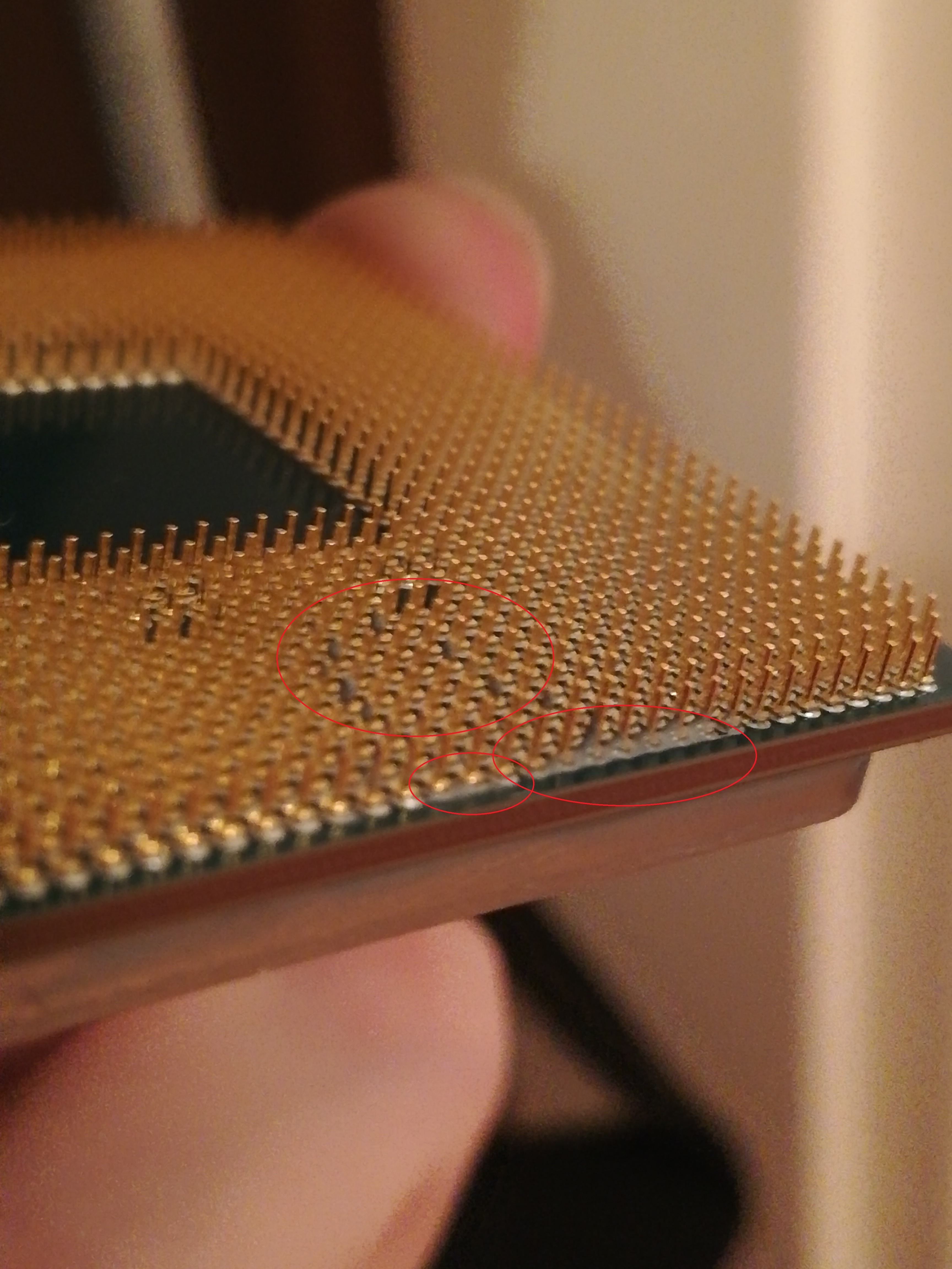

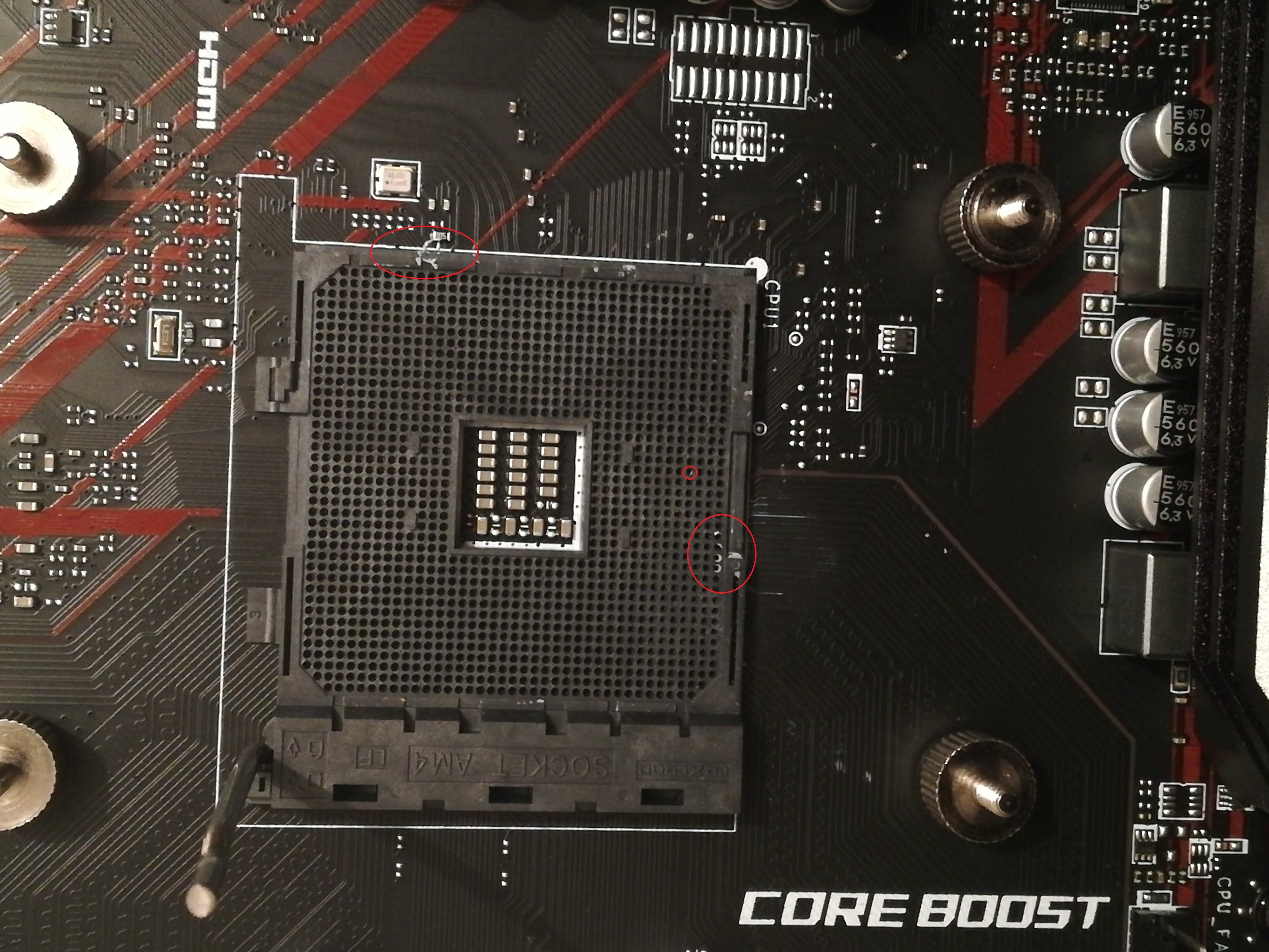

Ich habe jetzt den Pc komplett auseinander genommen und habe gesehen das ein wenig Wärmeleitpaste auf denn Pins der CPU ist und im CPU-Sockel wie auf denn Bildern zu sehen ist,schätze mal liegt vllt daran?
Frage nun wie kann man das am besten reinigen?

Ich finde in dem Bild keinen Pin im Sockel, aber das hat nichts zu sagen.
Ich würde es mit Wattestäbchen / Zahnseide und Geduld versuchen. Wobei ich die WLP nicht unbedingt für die Fehlerquelle halte, da das System ja scheinbar vorher funktioniert hatte.

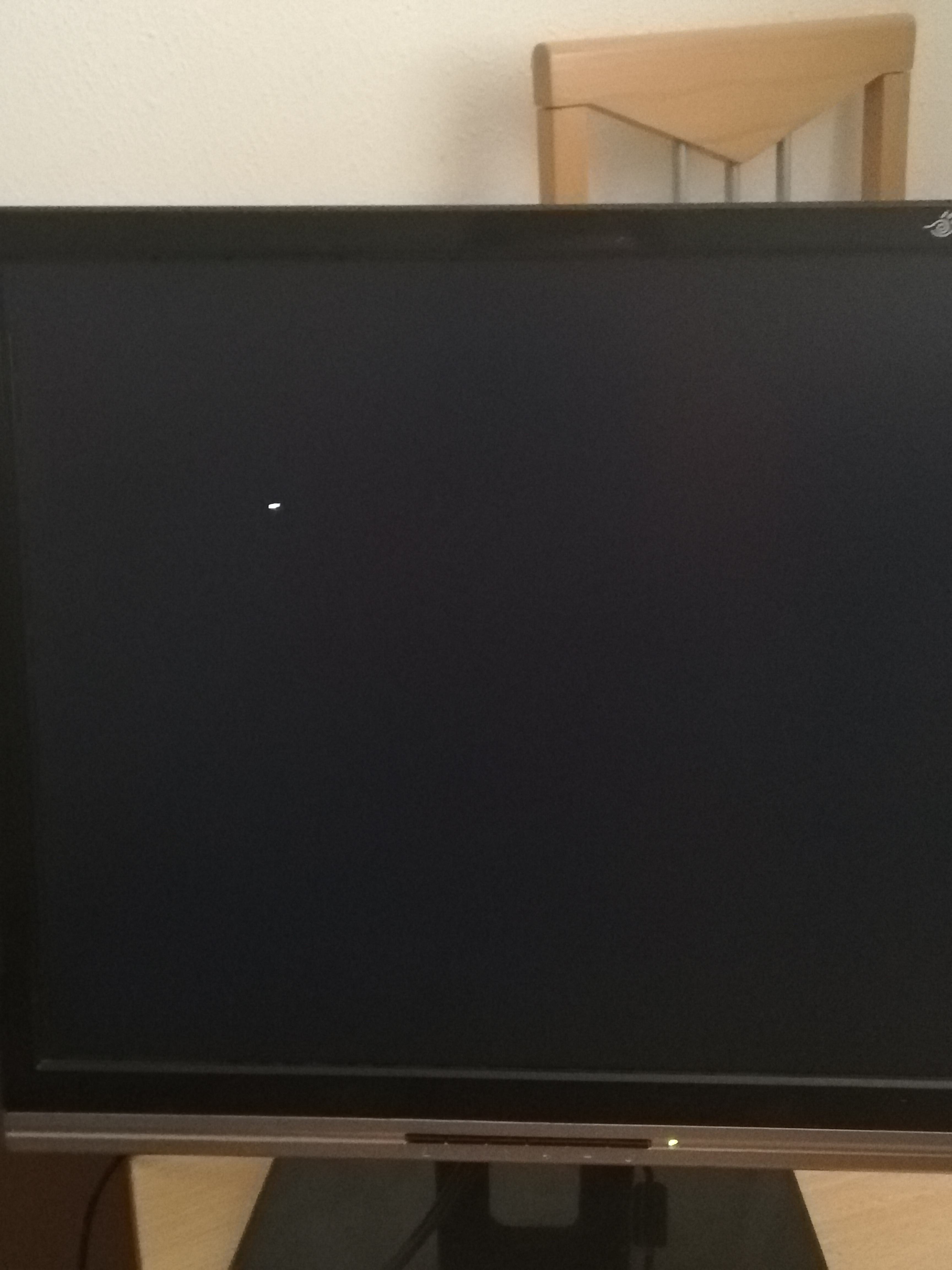

Was mir aber aufgefallen ist und kA ob das normal ist aber,wenn ich den PC starte erscheint zuerst ein schwarzer Bildschirm mit einem kleinen weißen Strich (Bild im Anhang), danach das MSI Logo und dann der Login Bildschirm von Windows,woran kann das denn liegen?

der weiße strich ist normal.
oh okey weil bei meinen anderen System habe ich das nicht,kannst du mir vllt sagen was der genau bedeutet?falsche Boot Reinfolge oder so?
nein. ist bei mir auch so. ob es jetzt an den 3000er ryzens liegt oder an msi boards kann ich nicht sagen.
