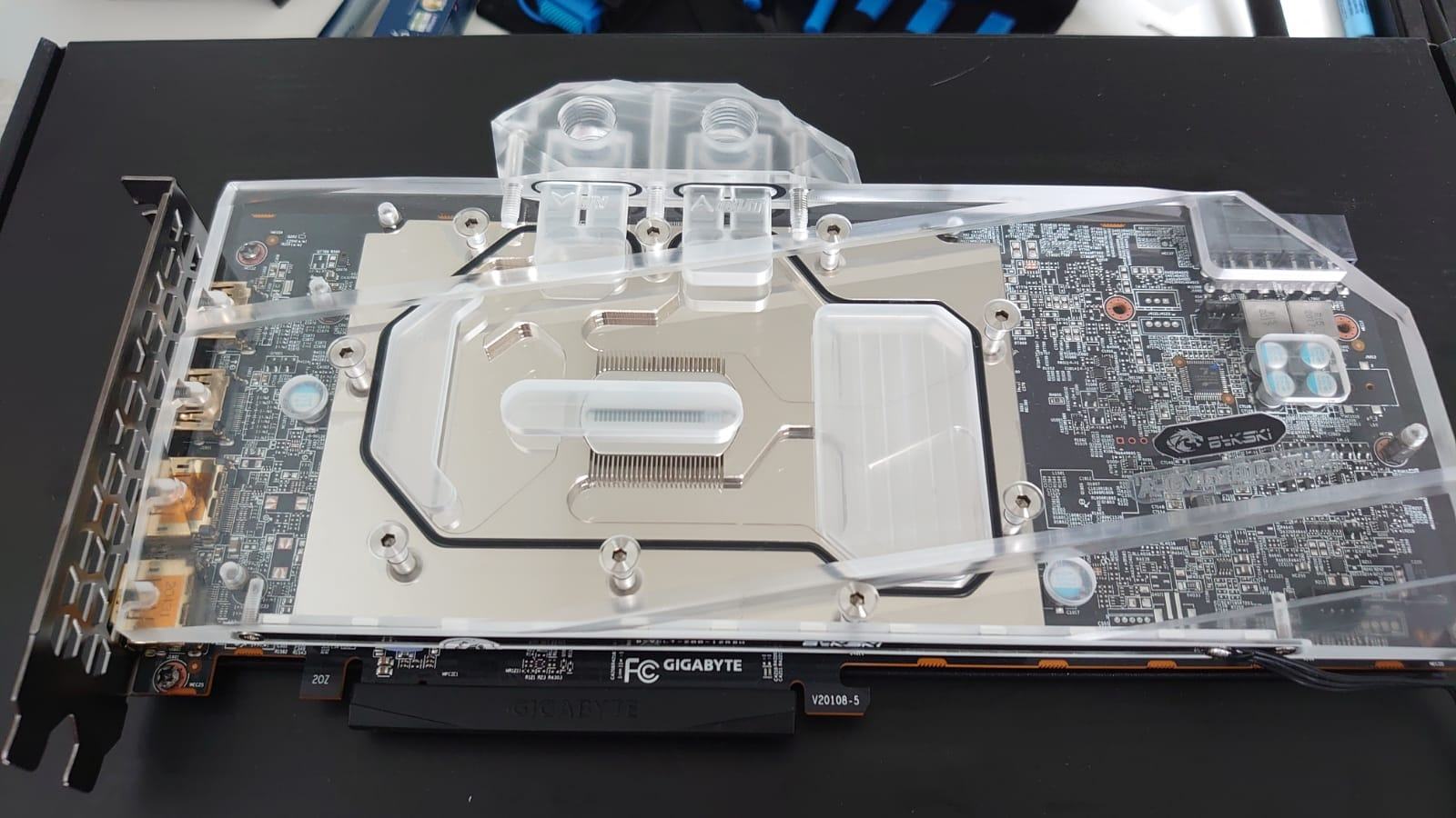

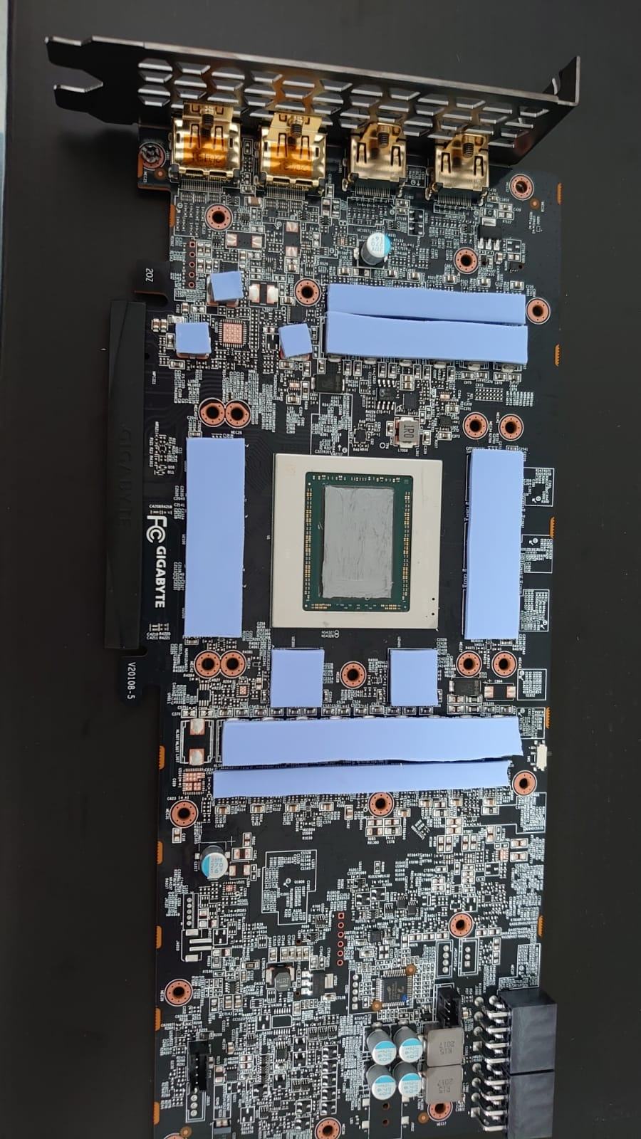

Da scheint wohl was mit der GPU nicht zu stimmen, hol die mal raus und setze sie mal ohne Riser Kabel in den Slot.
Ausgelaufen irgendwo ist nichts?
Vermute das die Karte abgeraucht ist, das kann passieren, wenn die WLP nicht alle korrekt gesetzt wurden zb.
Du wirst nicht umhin kommen, die Karte mal in einem anderen Wakü System zu testen, denke ich. 🤷‍♂️
Oder zumindest eine andere Karte in deinem System, um dieses als Fehler ausschließen zu können.
Kannst du machen, vielleicht fällt uns ja was auf ...
Alles da sieht tatsächlich alles gut aus.
Würde dann der Einfachheit halber zunächst eine andere Karte in deinem System probieren.
