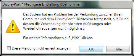

Wenn ich in Windows das HMDI Kabel AUSstecke ,DP Port EINstecke, danach wieder DP AUSstecke und HDMI EINstecke :-)stupid:) habe ich diese zwei Fehlermeldungen aber ich weiß nicht ob die einfach nur vom Ausstecken des DP Kabels kommen:
Das ich mit dem Windows Treiber ein Bild bekomme verwirrt mich :banana:
Danke im voraus !
So wie ich die Fehlermedlung verstehe ist die Auflösung bzw. die Hz out of range eingestellt.

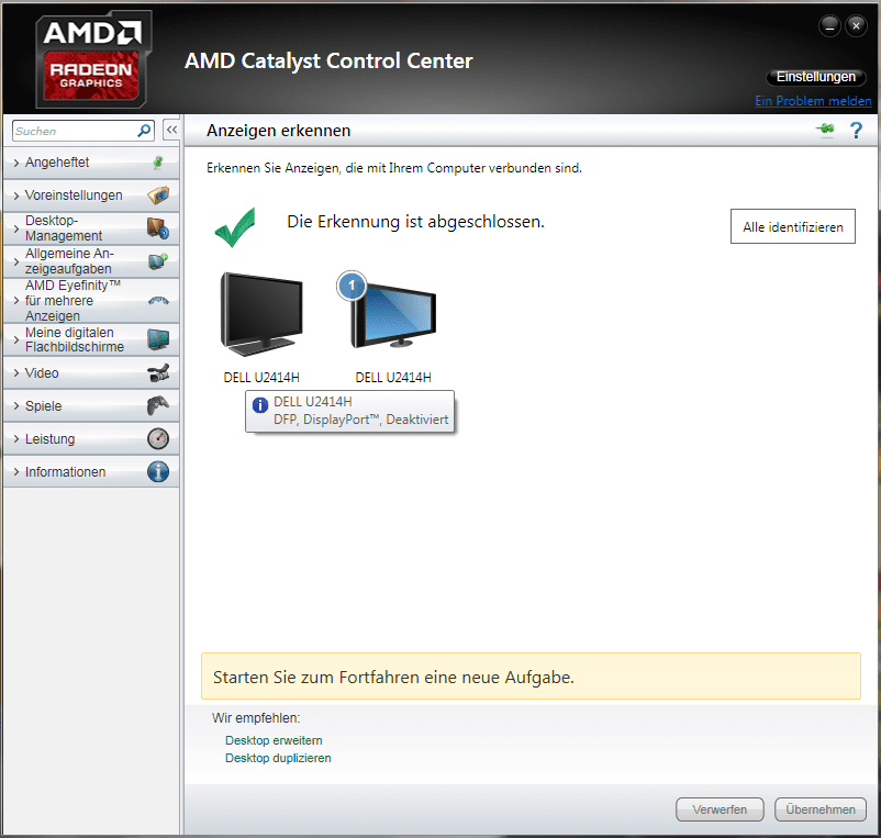

So sieht das ganze im CCC aus:
Ja dann entweder erweitern oder duplizieren wählen und schauen was passiert.
Ist kein Hexenwerk.
Wenn dann ein Bild kommt als primären Monitor festlegen und ohne hdmi schauen ob ein Bild kommt.

Sobald ich den Bildschirm dupizieren will kommt wieder der Linkfehler und über DP gibts kein Bild.

Schau mal im Moni Menü ob du dp abgeschaltet hast, steht ja auch deaktiviert.
MfG
Sobald ich das Duplizieren einschalte ist das "Deaktiviert" verschwunden !
Es macht auch keinen Unterschied wenn ich am Monitor DP 1.2 aktiviere.
Auch wenns kein bild giebt komsmt dann an die Moni EInstellungen ran, also den DP moni?
Wenn ja was steht da drin? Bzw. screen machen.
MfG

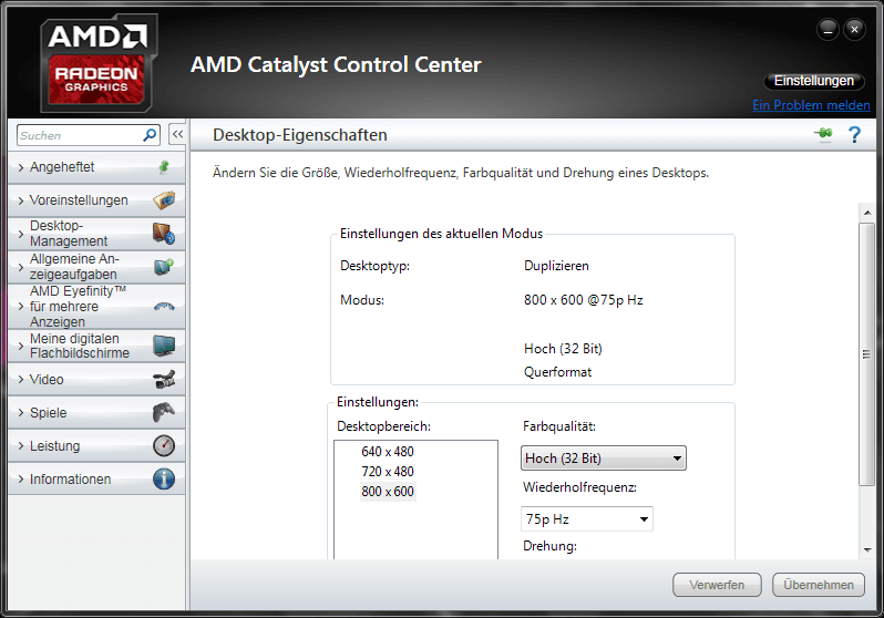

Sobald ich dupliziere geht keine höhere Auflösung mehr:

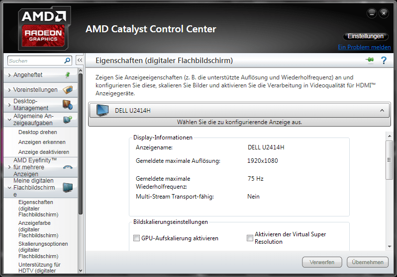

Das sind die beiden Monitore:
Versuch mal 60hz, hab nur kurz die Daten überflogen aber 75hz ist oced.
PS. Wenn du duplizierst muss für beide das gleiche eingestellt sein, bei erweitert sollte auch unterschiedliche Einstellungen möglich sein.
