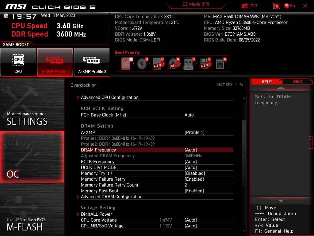

Was ist denn bei dir unter FCLK, UCLK DIV1 MODE, CPU NB/SoC Voltage und Command Rate eingestellt?
Ich hab im Bios nichts gesondert eingestellt, nur XMP1 aktiviert. Die Werte müsste ich dann einmal nachsehen, die werden sicher auf "Auto" stehen.

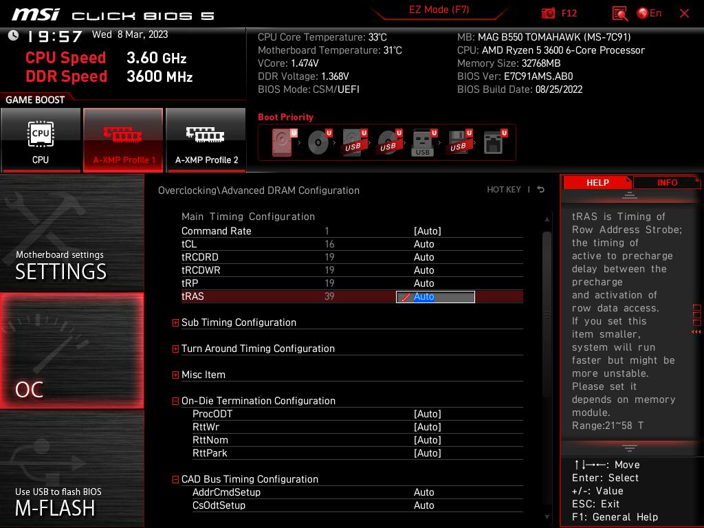

@hardwear Ich hab mal XMP1 aktiviert und dann die Screenshots angefertigt, steht alles auf Auto. Kann ich die Daten irgendwo auslesen, also das war eingestellt ist?
