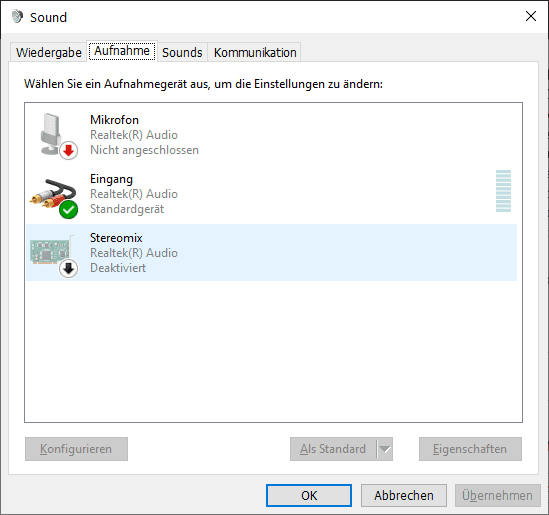

Zeig doch mal deine Aufnahmegeräte-Liste im "alten" Sound-Dialog (da kommst du über die Einstellungen für die Systemklänge ran, bei Win10 unter Sound: Weitere Einstellungen --> Sound-Systemsteuerung). Sollte grob so aussehen, nur daß du noch 1-2 mehr Einträge haben solltest:
(Nicht wundern, am Line-In hängt "Micha der Mischer" mit meinem Mikrofon. :d)
Im Kontextmenü kannst du ggf. noch deaktivierte und getrennte Geräte anhäkeln.

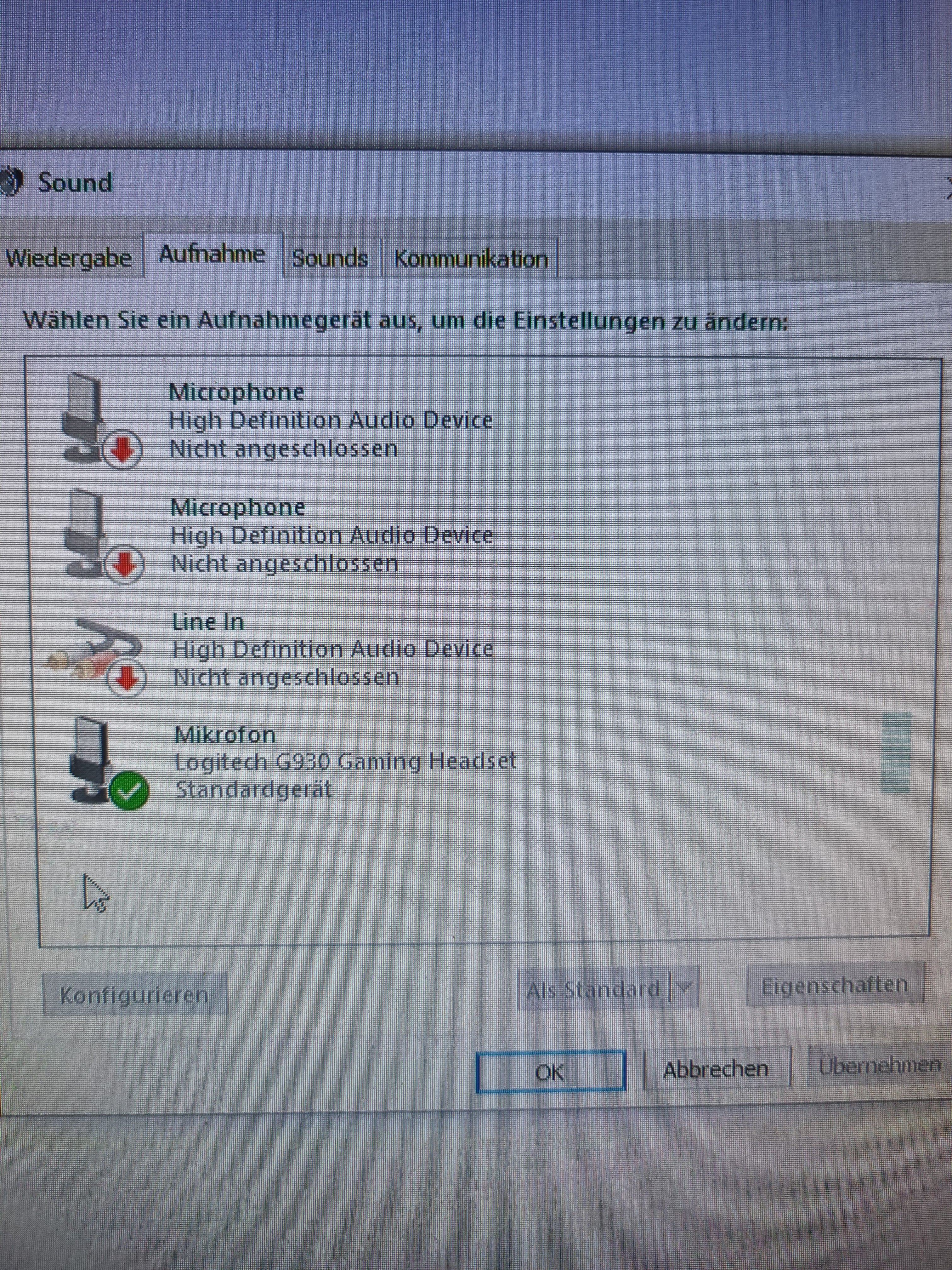

Also mein Mikrofon wird angezeigt, funktionieren tut's ja auch.
Nur wie gesagt, stummt sich halt bei Mikrofon Benutzung alles, bzw. mein Headset
Und was tut sich da, wenn du das Headset mit Klinke ansteckst?
Du kannst auch jedes Gerät rechts anklicken und die Einstellungen für Pegel und sonstiges prüfen.
(Übrigens - schon mal vom Snipping Tool gehört? ;))
Wenn ich mein Headset das Klinke hat reinstecke, passiert gar nichts. Wird mir dann nirgends angezeigt. Liegt wahrscheinlich daran das ich keine Soundkarte hab, ich weiß es nicht. Und die Sache mit rechts Klick hab ich schon gemacht, tut sich auch nichts. Ich schätze mal das mein Headset einfach kaputt ist und das es nicht am PC liegt.
