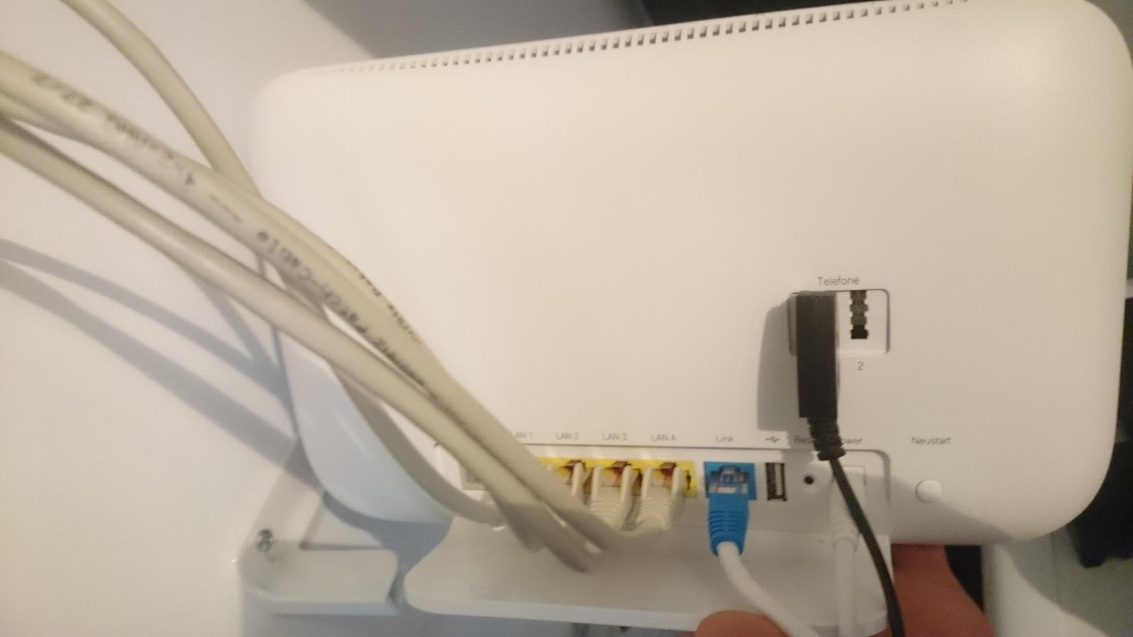

Haben fünf Räume mit Anschluss, aber momentan genutzt wird nur der in dem der PC steht. Der Aufbau ist wie auf deinem Bild, nur das ich das patchfeld noch dazwischen hab. Bilder kann ich leider erst heute abend machen. Bin grad auf dem weg zum arbeiten.

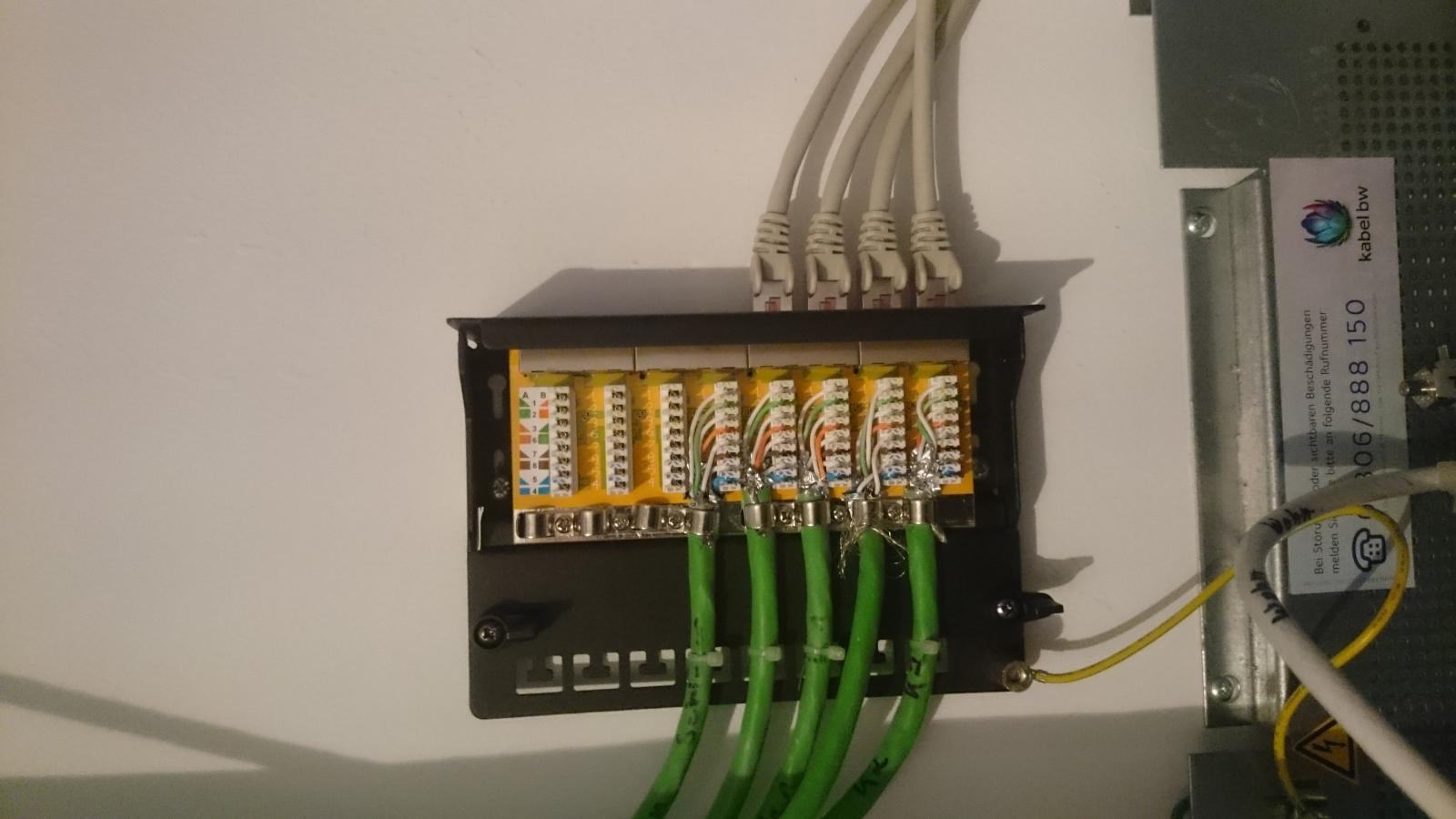

So, hier mal etwas zu spät die Bilder.

Bei dem Bild wundert es mich nicht, dass du da Schmerzen hast...
Wir bauen uns ein festverkabeltes Netzwerk
Und die Leute schauen mich immer schief an, wenn ich sage, dass sie die Leitungen durchmessen sollen.
Hier sieht man warum. (die Aussage zur Messung basiert auf jahrelanger Erfahrung, die aber jeder wohl erstmal selber machen muss, auf die harte Tour)

Das sieht aber eher nach stümperhafter Installation als nach einem Providerproblem aus.

Bzw. was ist auf den ersten Blick schon nicht gut am Patchfeld? Das auflegen der Kabel an sich?

Drall und Schirmung sind die Standardprobleme. Das gilt auch für die Datendose. Daher einfach alles neu machen und vorher anschauen wie das richtig geht. Sollten sich im Netz 100 Dokus zu finden lassen.
ok, dann werd ich da mal Glück nochmal probieren. Wäre natürlich passend, die Buchse wo die Abschirmung hinten so arg absteht ist die an der der PC hängt.
Die Dosen waren zum Glück schon von der Hausbaufirma gesetzt. Hab grad aus Neugierde mal alle Anschlüsse mit nem langen Kabel am PC getestet - interessanterweise war der einzige Anschluss mit voller Leistung der wo ich am patchfeld dachte da sieht es richtig schlecht aus...

Bauseits gesetzt bedeutet leider auch nicht, daß es fehlerfrei ist. Und ohne beidseitigen Anschluß können die dir nichtmal bescheinigen, daß die Kabel beim Einbau beschädigt wurden. Suche die orginal Anleitungen zu den Dosen/Panel, die meisten sind mit Bildern und zeigen wie es nach Meinung der Hersteller auszusehen hat.
Ja, hab da heute schon die Unterlagen vom Bau durch gesehen, fehlt leider die Angabe welcher Hersteller usw. Mal schauen wann die Antwort auf die Mail kommt..
Org. Unterlagen brauchste nicht suchen. Schau einfach bei Metz/BTR vorbei, dort zeigen sie dir bei den nicht-Jack-Dosen wie es geht. Einfach genau so machen und entsprechend auch auf dem Patchfeld nachholen.
Anhand der BTR-Bilder sollte ersichtlich sein, wo bei dir der Fehler liegt.

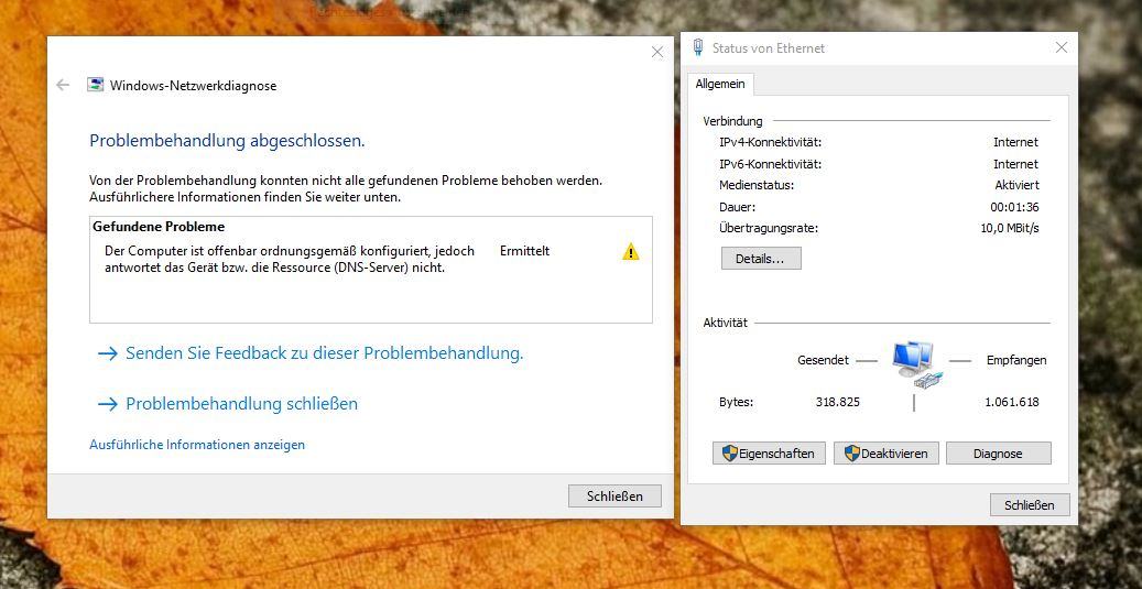

Bleibt mir nur noch die Frage warum am PC angezeigt wird das die Verbindung zum Server nicht synchron ist.
Hier mal das Bild nach der Netzwerkdiagnose:
Interessant (und heute neu) ist das ich zwar die Internetverbindung habe (wenn auch nur mit den 10Mbit) aber dafür nicht auf den Router zugreifen kann (Router antwortet nicht)

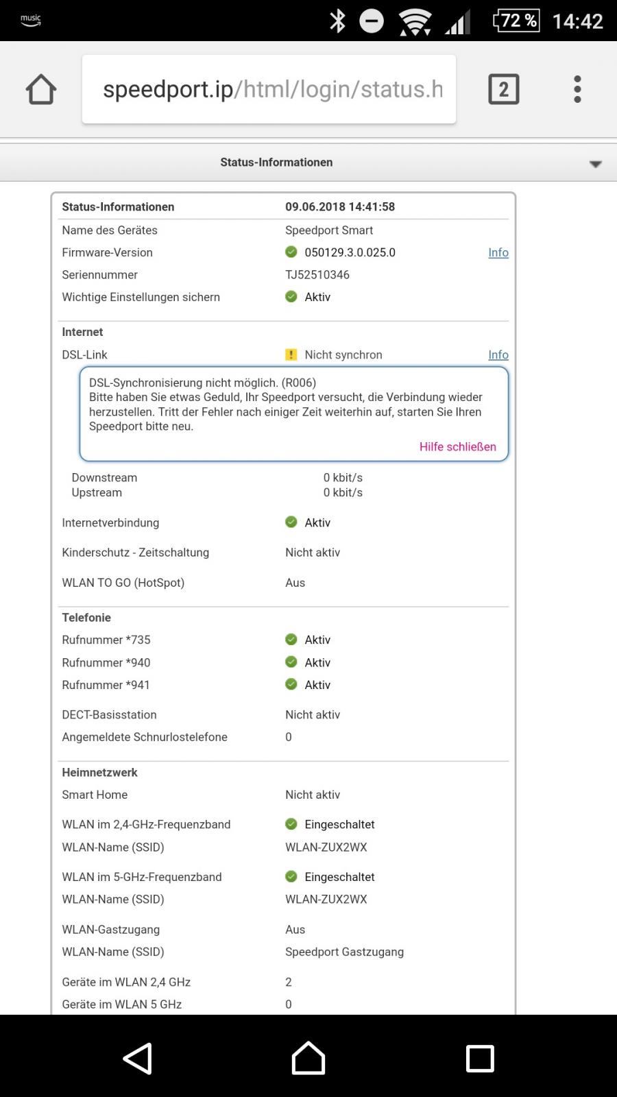

Sorry, da hab ich vorhin in der pause schnell das falsche genommen.. Das nicht synchron stand im Menü des speedport auf den ich grad nicht komm. Werd mal schauen ob ich das morgen raus bekomm
so, hier endlich mal das richtig Bild- zugriff auf den Router geht momentan nur per Handy. der Fehler besteht auch nach dem empfohlenen Neustart des Routers. Scheint aber bei der Telekom ein häufiger Fehler zu sein
Was interssiert dich der DSL-Tab, wenn du doch garkein DSL hast?
Das wäre in etwa so, als wenn du dich wunderst, dass es bei MC Donalds keinen Big King gibt...
Um mal bei deinem Bild zu bleiben: wenn man versteht das zwischen einem Big King und nem Big Max ein unterscheid besteht:) Wie anfangs erwähnt, ist nicht das Gebiet auf dem ich normalerweise unterwegs bin (du schon wenn ich das richtig deute), deswegen frag ich soviel. Das mein Patchfeld und die "Fehlermeldung" zwei getrennte Probleme sind war recht klar.
