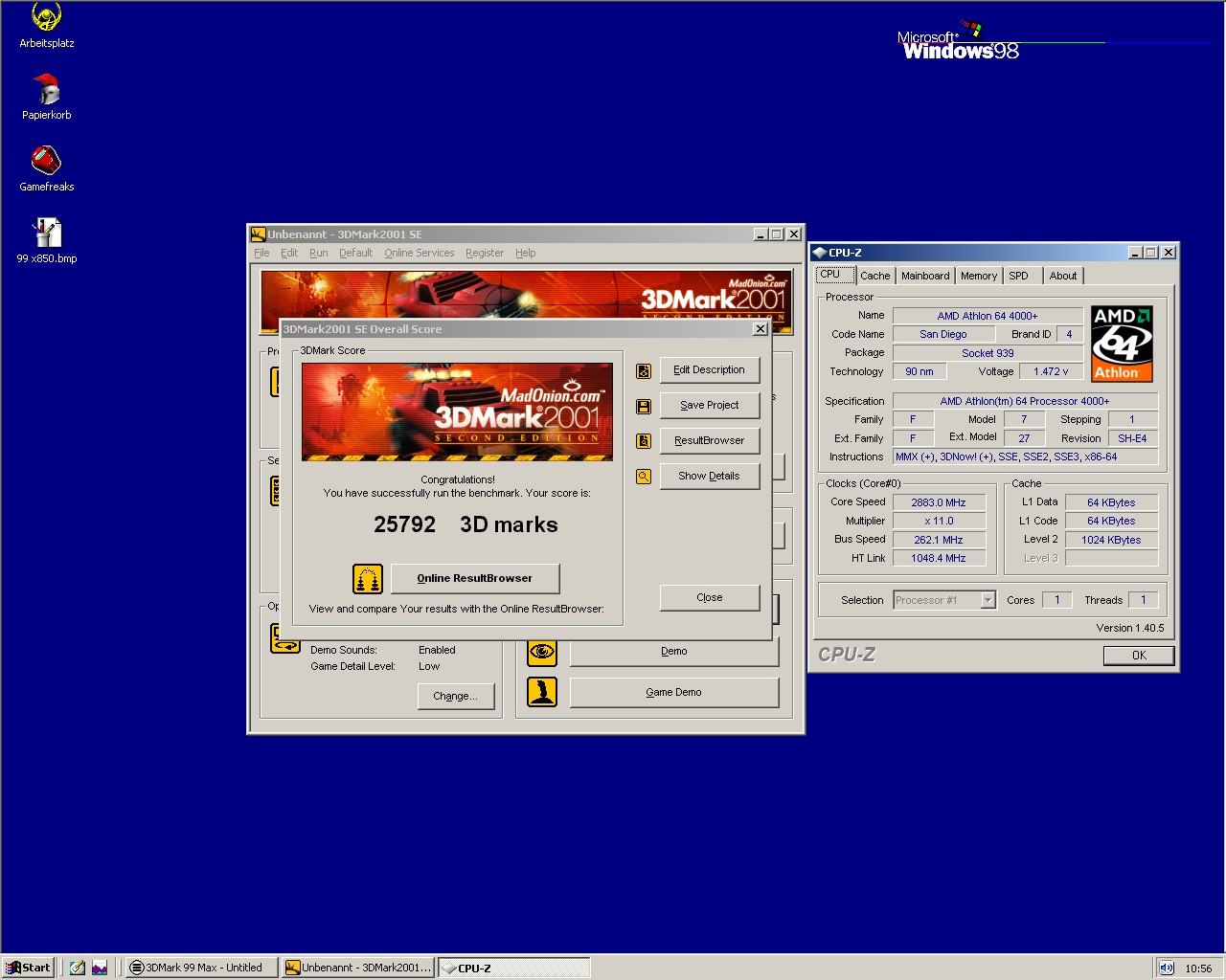

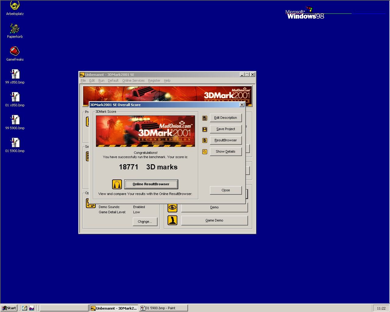

Ja, mein 939er ist VIA. Asus A8V Deluxe. Allerdings kann ich nur 3DMark 99 und 01 bringen, der 2000er begrüßt mich mit Abnormal Programm Termination.
System:
4000+ @2,88GHz
2x 512BM RAM Dual-Channel
Asus A8V Deluxe
X850XT (6.2) / FX 5900XT (56.64)
Audigy 2 ZS
Win98SE (SP 2.1c)
3DMark 01 SE X850
3DMark 01 SE 5900XT
