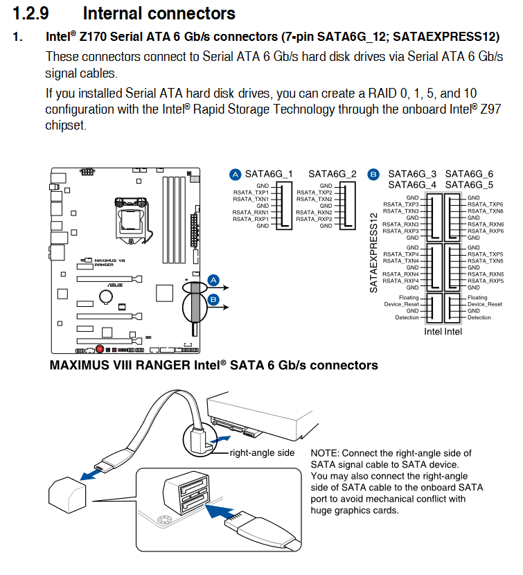

Das ist wirklich nicht schwer mit der SSD. Wenn du die hast, dann mach den PC auf und schau wie die erste angeschlossen ist. Die neue wird genau so angeschlossen. Notfalls mach ein Foto, wir helfen weiter.
Vergess aber nicht, auch ein Sata Kabel dabei zu bestellen.
Netzteil würde ich erst einmal ausklammern, da müssen u.U. einige Kabel neu angeschlossen werden. Das wird dann fordernder.
ps: Und wenn du nicht weißt wo das Kabel dann bei deinen Mainboard dran kommt, einfach schauen wo das von der anderen SSD gestöpselt ist. Daneben oder darüber/darunter kannst du dann das neue stecken. Das Samsung Tool macht alles andere automatisch beim klonen. Danach steckst du das Kabel der alten SSD ab und schaust ob u.U. sich die Probleme gelegt haben. Wenn nicht, dann kannst du immer noch über die neue SSD halt das Inplace versuchen und hast die alte SSD in Reserve wenn was schief läuft. Hier ein Screen der Anschlüsse deines Boards wo das Kabel rein kommt, bei den Stromanschluss werden bestimmt am Sata Strang deines Netzteil noch Stecker frei sein, wo du dann die neue SSD mit dran steckst:
