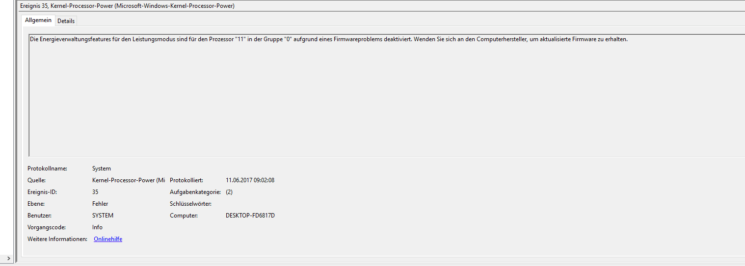

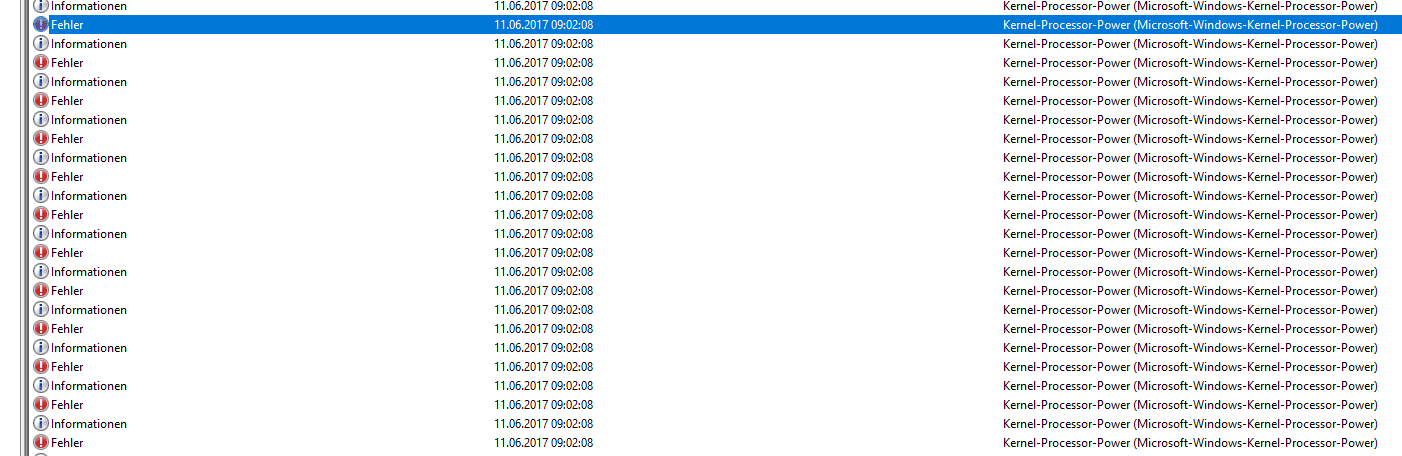

ich bekomme bei meinem neuen System aktuell bei jedem Systemstart Fehlermeldungen vom Typ "Kernel-Processor-Power".

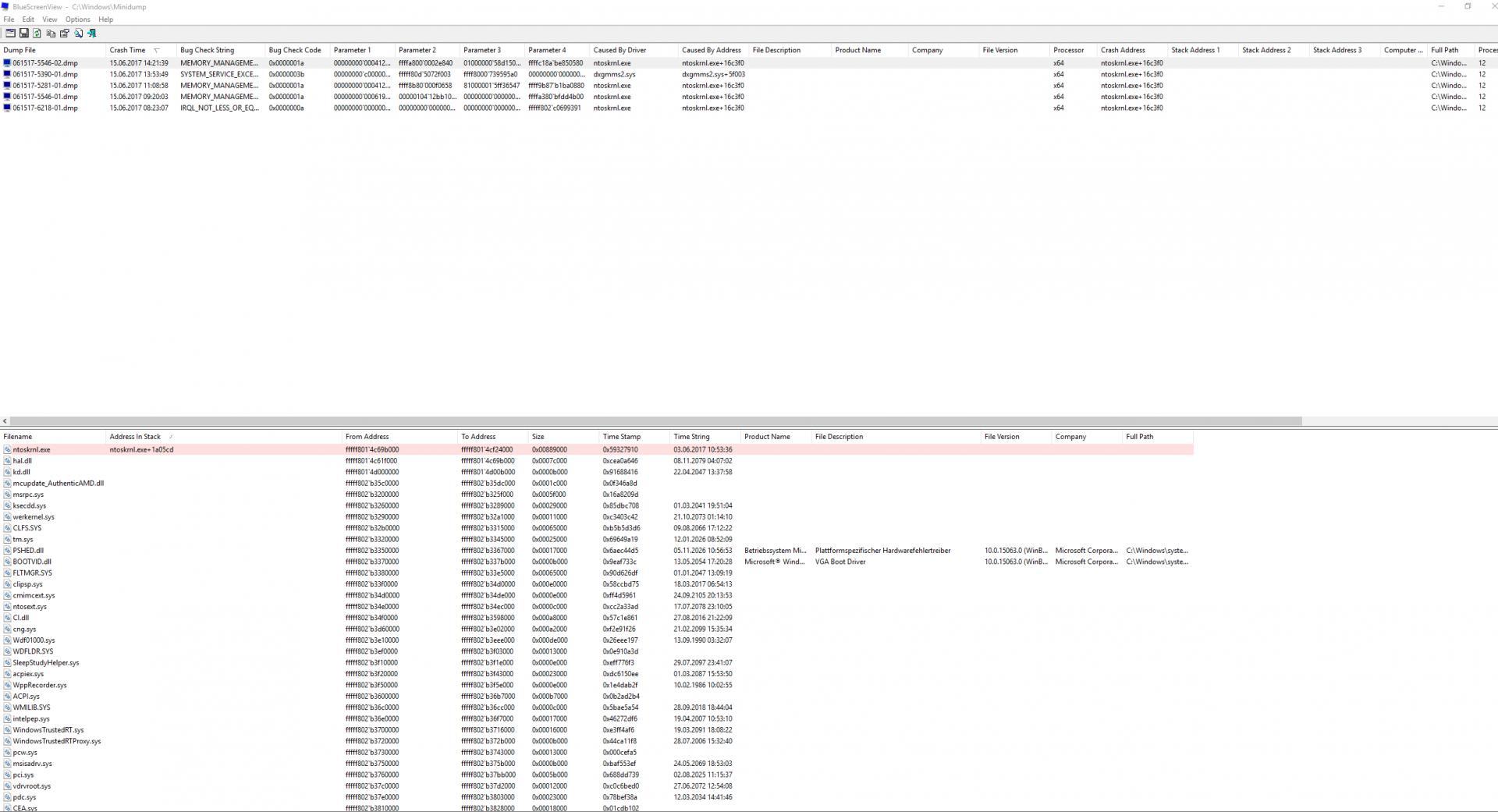

Ich kann damit nicht wirklich viel anfangen, allerdings bekomme ich auch immer wieder Bluescreens, die auf Treiberprobleme hindeuten. Chipsatz/Graka und Mobo-Treiber sind aber alle so aktuell wie möglich.
Hier einige Screenshots:

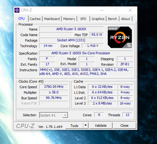

Aktuell läuft der 1600x auf 3.6Ghz (also Stock), der RAM auf 2100 MHz, trotzdem bekomme ich immer wieder Bluescreens, teilweise im Zeitraum von einer halben Stunde.
Angehängt ist ein Screenshot:
Die CPU wird nie besonders heiß und die Abstürze treten sowohl unter Last als auch im Leerlauf auf. Ich tippe auf den Speicher, aber mentest86+ findet keine Fehler.
Die GPU ist auch nicht übertaktet. Die RAM-Slots sind nach den Angaben im MoBo-Handbuch montiert.
Aktuell weiß ich keinen Rat mehr.
