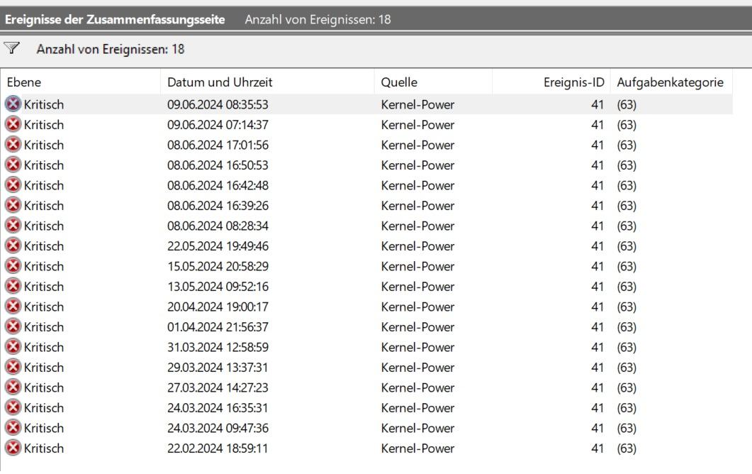

ich hab seit ner Weile ein Problem. Aufgefallen ist mir zuerst, dass es manchmal beim spielen zum Standbild kommt und nach 1-2 Sekunden der Bildschirm kurz schwarz wurde und dann ging es weiter. Früher kannte ich sowas wenn ein Treiber zurück gesetzt wurde. Aber es erscheint keine Meldung.
Manchmal kommt es auch härter und der PC Friert komplett ein. nach längerem warten rebootet er. Manchmal habe ich ihn auch manuell ausgeschaltet und wieder eingeschaltet.
Der Fehler kommt auch eher sporadisch. Gestern mehrmals nacheinander. Dann ging es plötzlich für ein paar Stunden problemlos.

Ich hänge noch einen Screenshot dran vom Ereignisprotokoll.
Was kann ich als nächstes tun um herauszufinden woran es liegt?

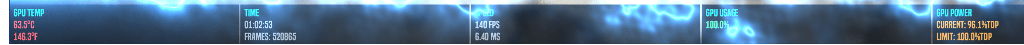

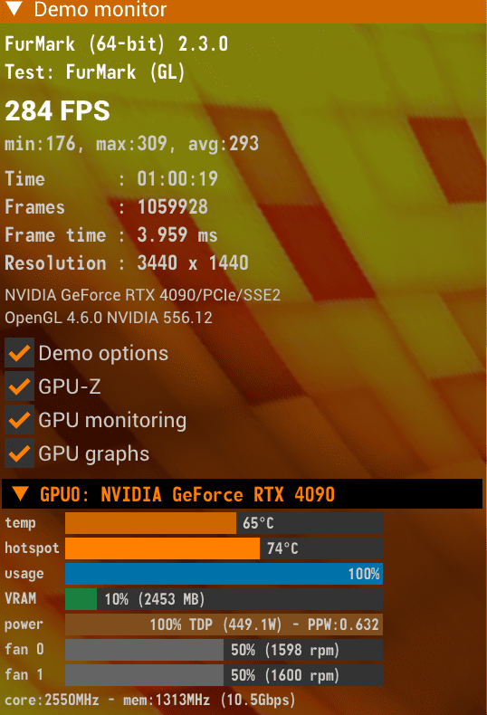

Soo, hab nochmal clean komplett neu instal
Jeweils ne Stunde laufen lassen. Problemlos.
Werde morgen noch n paar Runs 3d Mark laufen lassen.
Oh, aus versehen wurde irgendwie das meiste gelöscht. wohl vertippt.
Nun habe ich noch um die 80 Runden Stresstest 3d Mark gemacht. Ohne jegliche Probleme.
Das und die Ergebnisse der Screenshots beziehen sich aber auf eine neue Asus 4090 die ich gekauft habe.
Die Zotac bringt sofort wieder das bekannte Fehlerbild. Ich habe die Karten ca. 8 mal getauscht. Asus = Einwandfrei. Zotac drin sofort Probleme.
