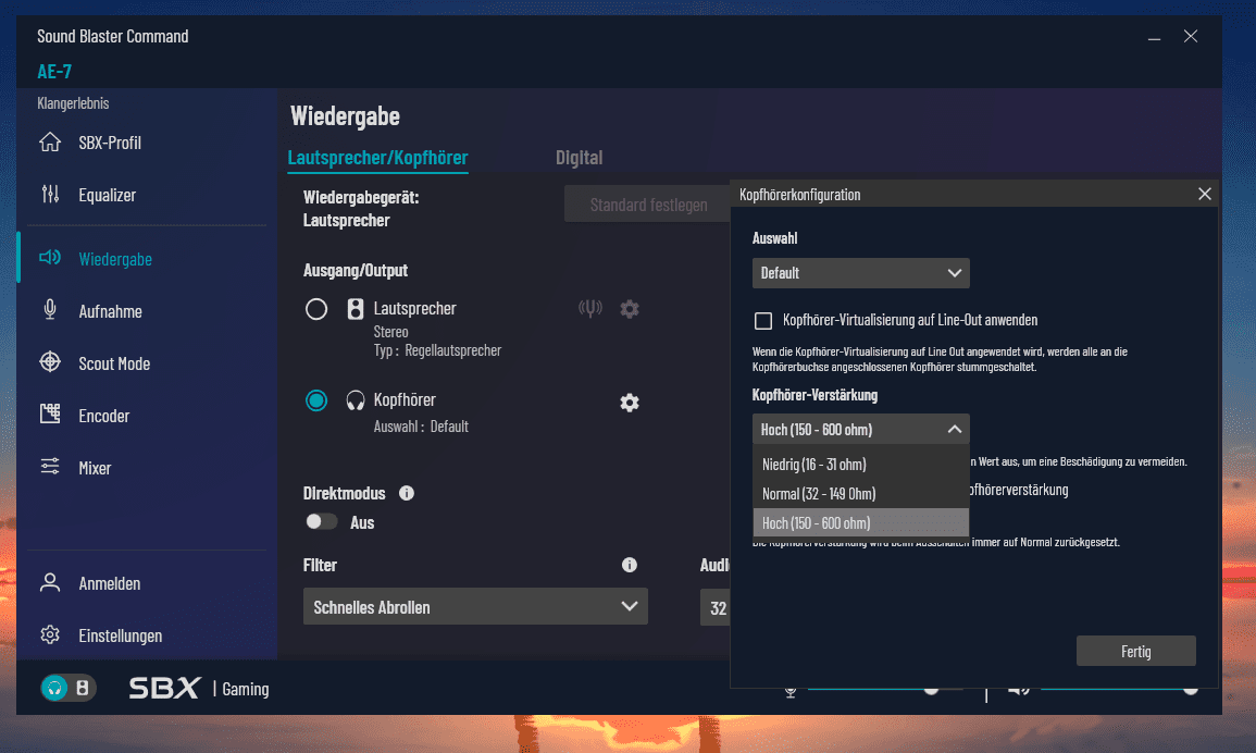

Da stimmt irgendwas bei dir nicht, die 80 Ohm Variante sollte für die AE7 überhaupt kein Problem darstellen. Die bekommt man ja selbst am Smartphone schon auf ne gute Lautstärke. Hat die Soundkarte vielleicht in der Software ne Gain Einstellung?
Hey !
Hab selbst eine AE-7 und ja die Karte hat eine Gain Einstellung. Und das macht extrem viel aus wenn ich diese auf Niedrig lasse bringt mir selbst mein Ifi Zen Can nicht soviel.
Und der 600 ohm sollte eigentlich noch viel leiser sein wie der 80 ohm oder?! Ansonsten kann ich dir auch den DT880 Edition 600 Ohm empfehlen zum Zocken. Oder den DT880 Special Black Edition mit 250 Ohm der soll auch ganz gut sein.

Den Verstärker hab ich schon auf 150-600 Ohm gestellt. Allgemein ändert sich aber sehr wenig, wenn ich dort von Niedrig-Hoch umstelle. Meine alten Sony sind auf volle Lautstärke bei hoher Einstellung vor Lautstärke fast explodiert.
Deswegen war auch die Frage, wo hier der Fehler ist. Ob es allgemein an den KH liegt oder an der Karte.
