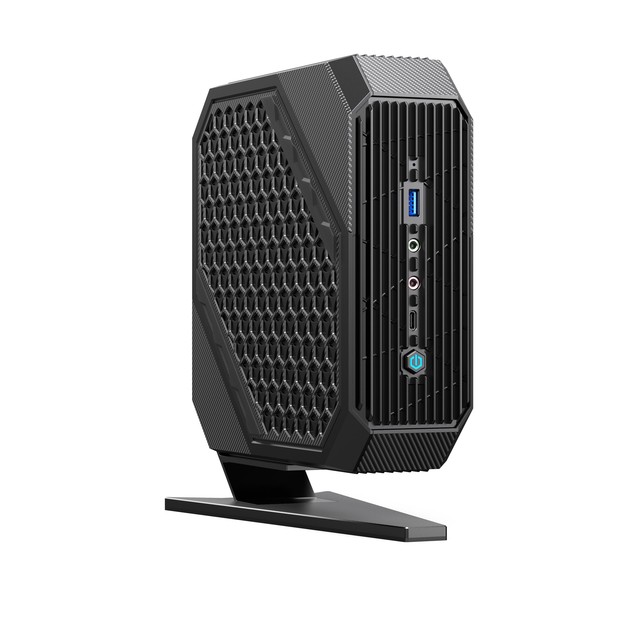

In puncto kleinen Formfaktor fallen mir nur NUCs, Deskmini, Minisforum etc. ein, da kannst zumindest je nach Modell ordentlich CPU und RAM verbauen, aber meist halt nur die interne GPU der CPU.
Würde mal einen Blick auf https://store.minisforum.de/products/um780-xtx?variant=42027646386359 werfen und bei YT nach Benchmarks deiner gewünschten Titel suchen.
