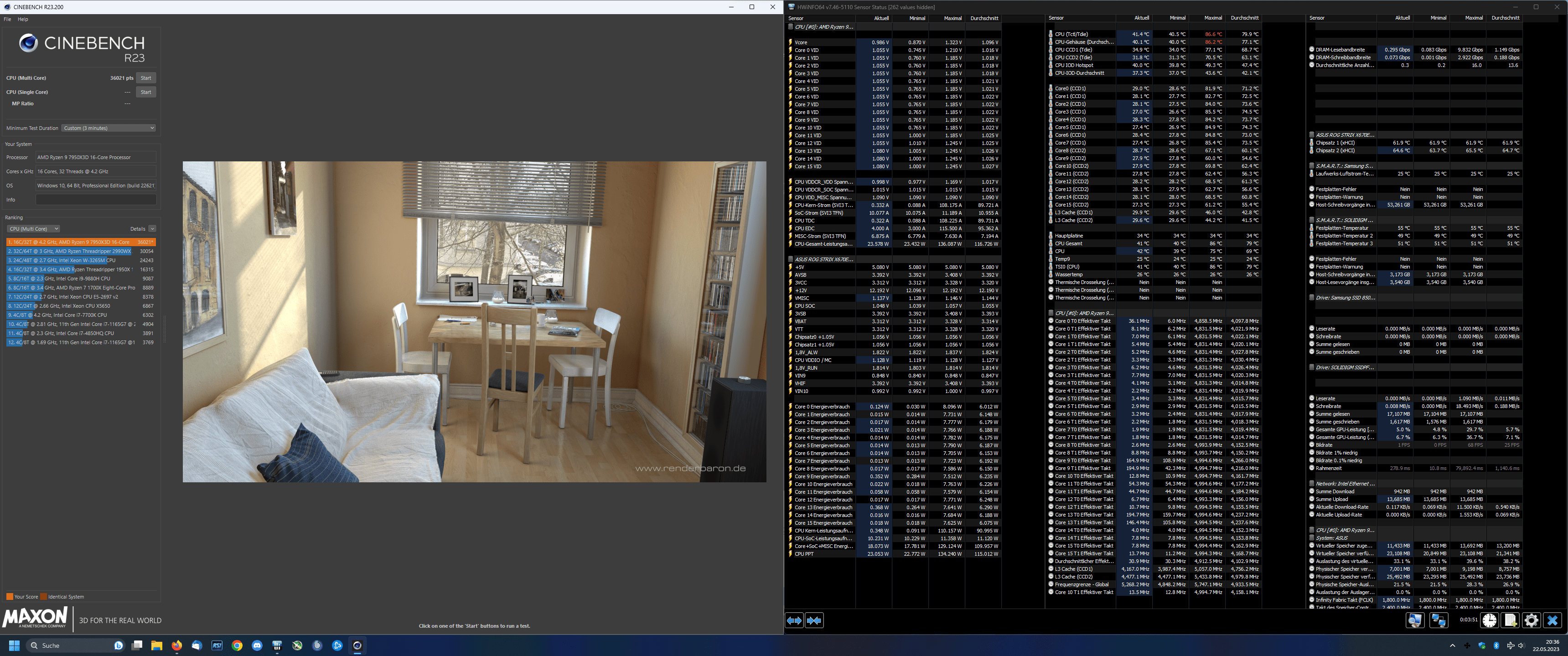

CORE XP3 + MX4
Diese Temps sind aus einem Singlerun. Andere CB-Runs ergaben auch nach längerer Zeit keine grossartigen Unterschiede. Einzig die jeweils gestiegene Wassertemperatur hat sich in den CPU-Temps wiedergespiegelt.
Ganz grob lässt sich sagen, dass die CPU jeweils zwischen 84° und 87° lief.

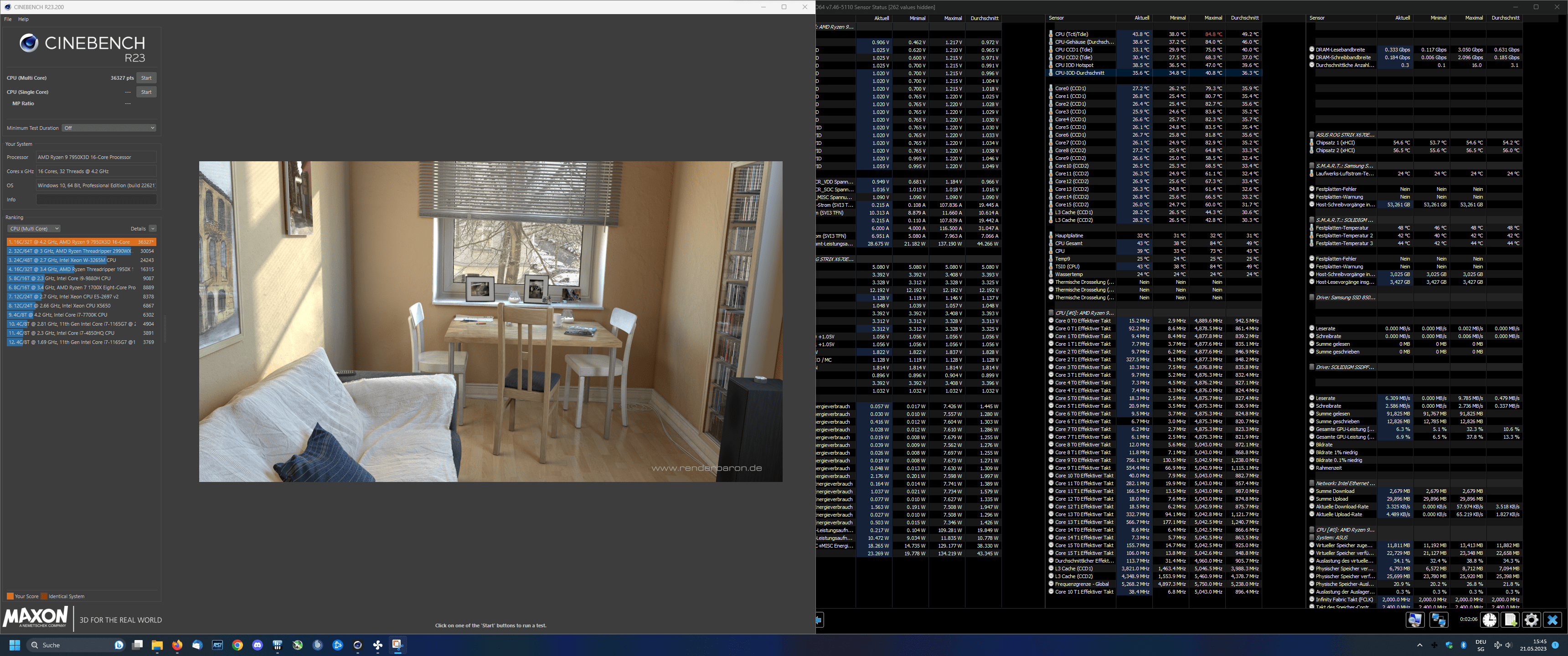

CORE XP3 mit KRYOSHEET
Das KRYOSHEET hat mich ehrlich überrascht. Auch nach längeren Cinebench-Runs blieb die CPU in einem ähnlichen Rahmen wie mit der MX4. Das hätte ich so nicht erwartet.
Muss aber bei der nächsten Demontage noch schauen, ob das KRYOSHEET tatsächlich richtig auf der CPU lag. Da es sehr leicht verrutscht...

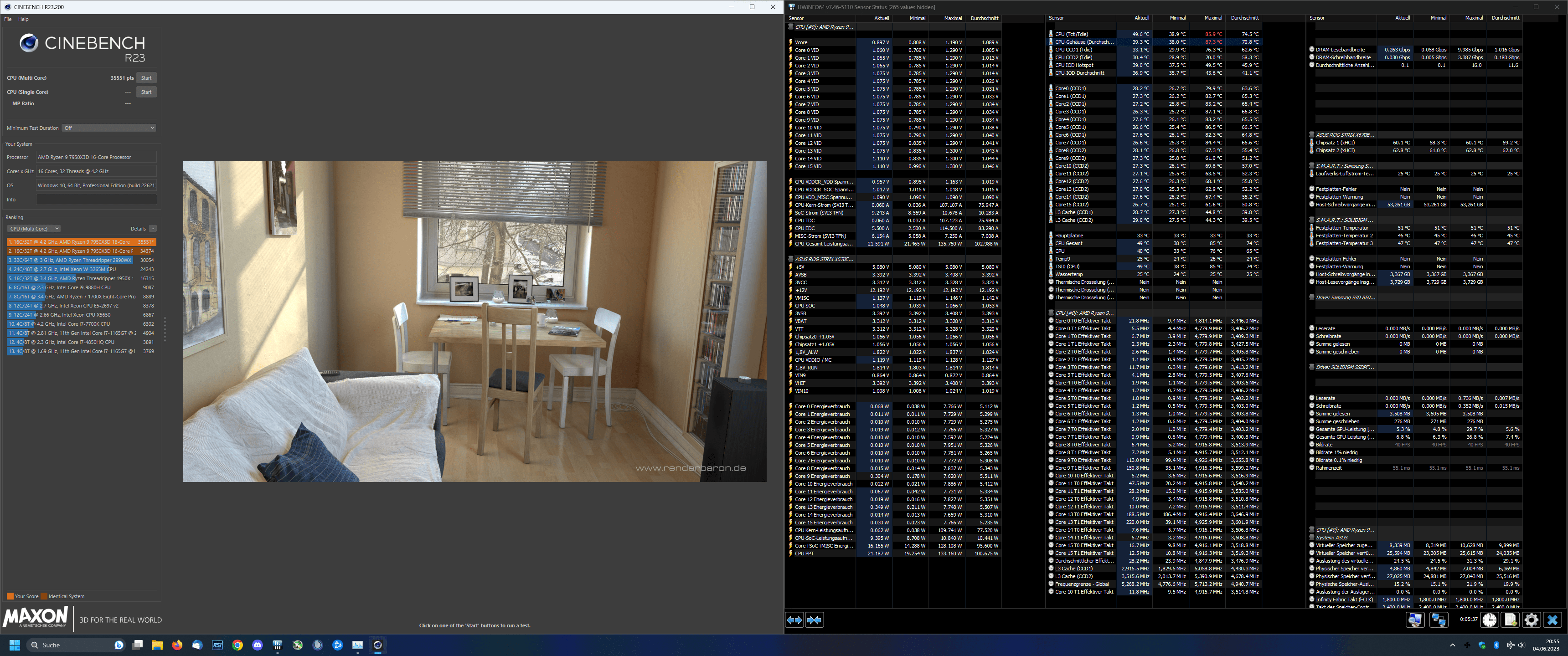

CORE XP3 mit Conductonaut extreme
und schon wieder eine Überraschung...
ich hab mir ja keine Wunder erwartet, aber zumindest 2-3 Grad kühler wäre nicht falsch gewesen.
Fakt ist, dass das Liqiud Metal am schlechtesten abgeschnitten hat. Klar, grundsätzlich muss man beim Headspreader und auch beim CPU-Block verhältnismässig grosse Unebenheiten ausgleichen. Das entspricht wohl definitiv nicht der Paradedisziplin von LM.
Auch muss ich ehrlich gestehen, dass es mein erster LM-Versuch überhaupt gewesen ist. Obwohl ich brav alle Anleitungen befolgt habe, schliesse ich einen Fehler meinerseits nicht gänzlich aus. Wenn ich mal Zeit habe, werde ich wohl nochmal neu auftragen und vergleichen.
Btw. man sieht auch sehr schön, dass mit jedem Grad mehr an Temperatur, die CPU automatisch weniger hoch taktet und die erreichten Punkte sinken. Und das, obwohl offiziel noch kein thermal trotteling eingesetzt hat.

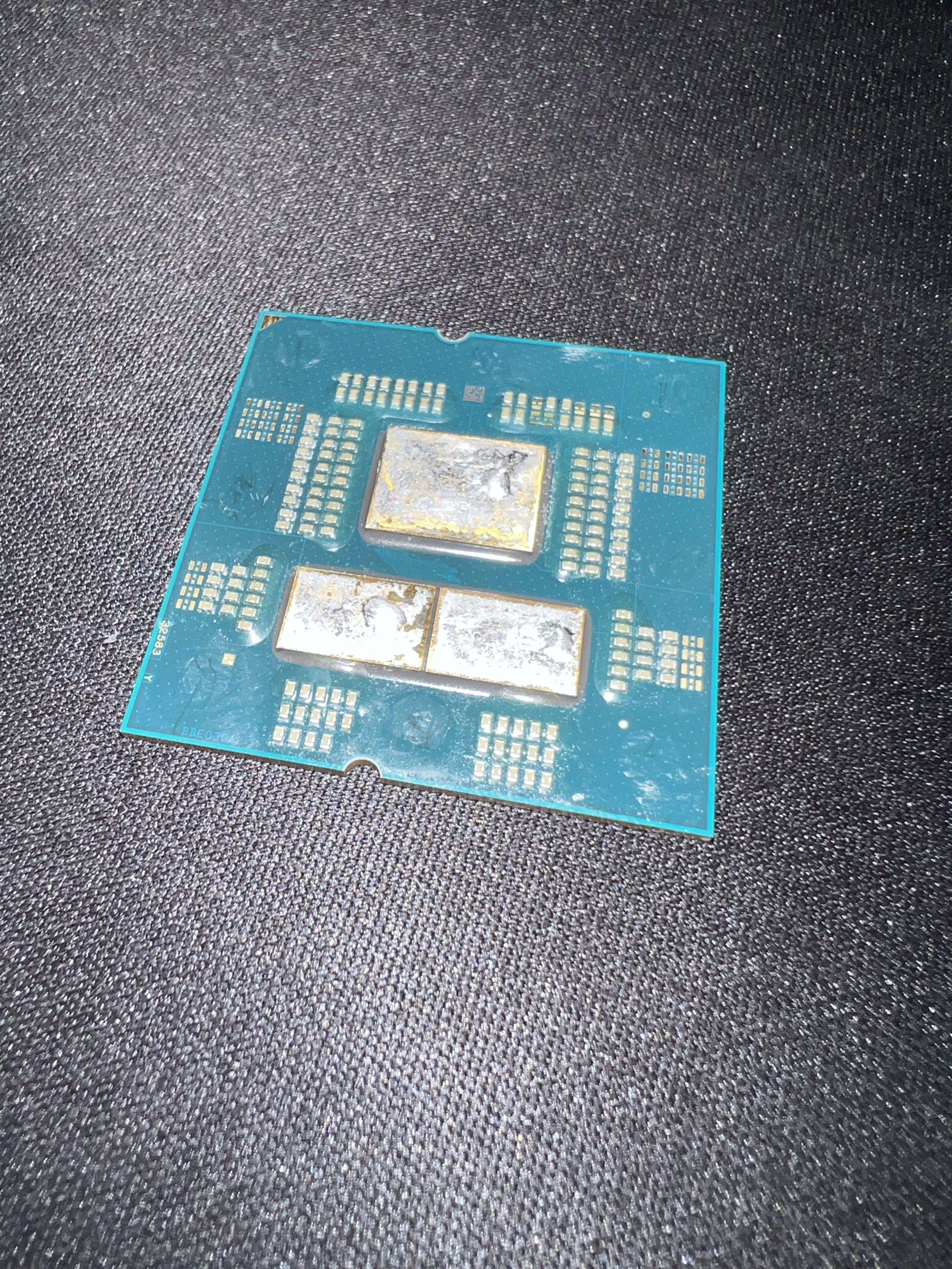

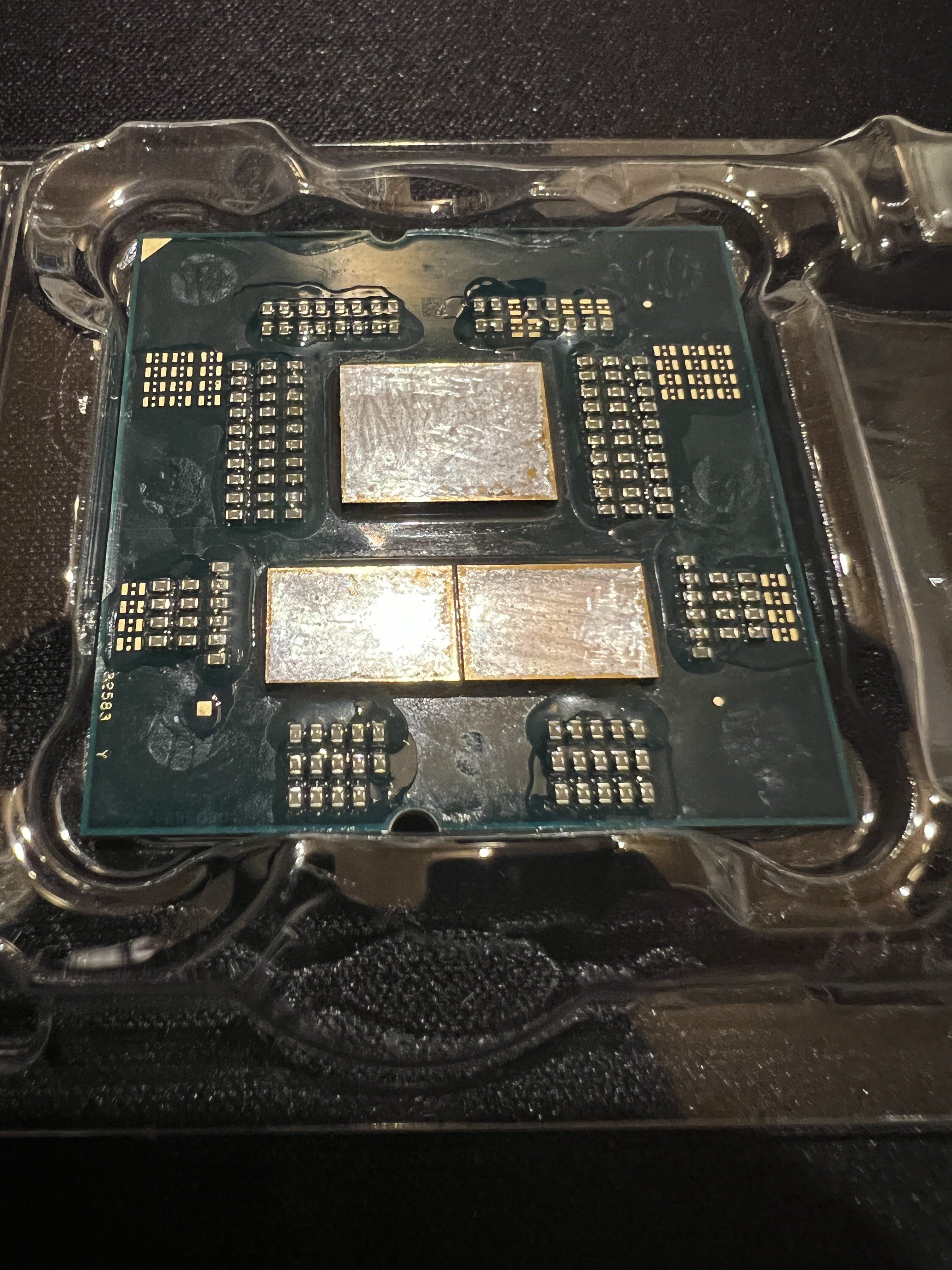

so, ihs ist weg, lot ist weg und nagellack ist drauf.
verdammt ist das spannend... 😁
hoffe der chip hat das ganze überlebt. 😵‍💫
