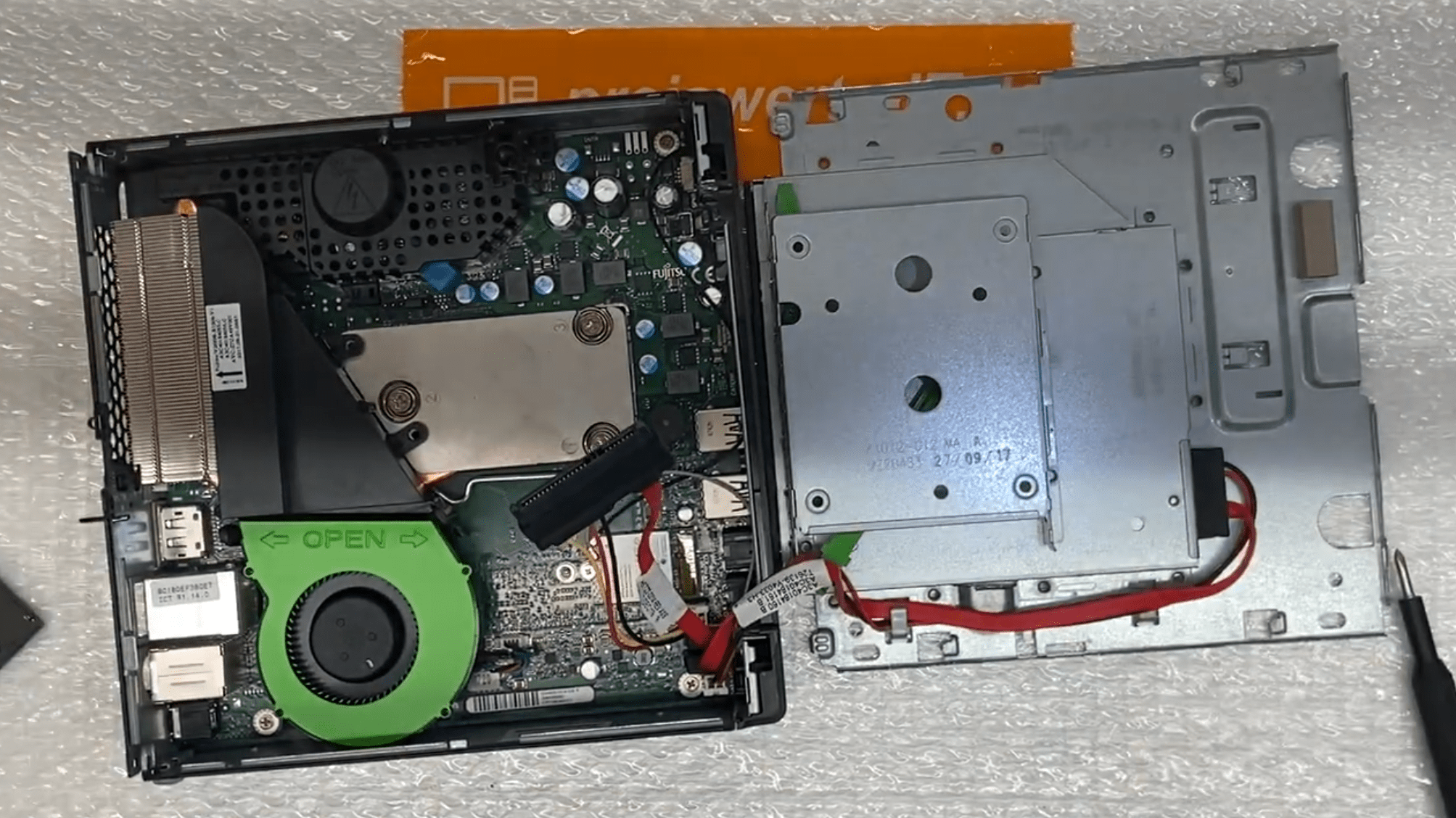

ich habe hier einen Fujitsu Esprimo Q556/2 mit i5-7500T ungenutzt herumliegen.
16 GB RAM vorhanden, 256 GB NVME SSD, 500 GB SATA 2,5" SSD
kaufen müsste ich noch eine große 2,5" HDD mit 4-5 TB - aber da gibts wohl nur Desktop-HDDs und keeine für Dauerbetrieb geeigneten?
Bei meinen Eltern steht aktuell ein ca. 10 Jahre altes Synology 1-bay NAS herum, welches langsam mal ersetzt werden müsste. Außerdem würde ich gerne ein paar Container laufen lassen, nichts großartiges, nur pihole, syncthing usw.
Der Esprimo hat 1x NVME und zusätzlich Platz für 2x SATA 2,5". (Ich könnte die SATA-Kabel auch herausführen und mit extra Netzteil dann 3,5" verbauen. Kabel und NT wären vorhanden)

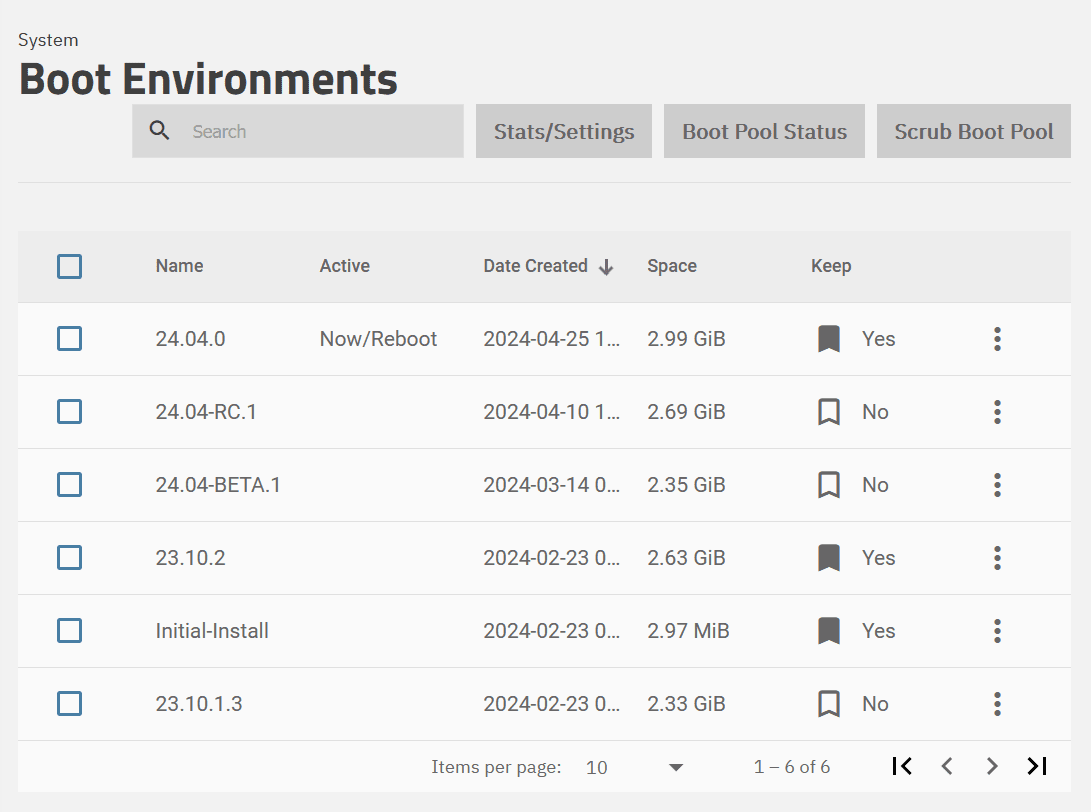

Es wird empfohlen ein separates Laufwerk für Truenas OS zu verwenden. Kannst aber auch einfach bei der Installtion die Partition reduzieren
Hab ich momentan auf dem Testsystem so, aber noch kein Update gemacht...
Im Hauptsystem sind auf der 238.47 GiB Bootplatte noch 201G frei wenn ich df -h mache.
Aber ein backup des OS benötigt knappe 3GB ^^
BTW, bei den Mini PC mit Mini Sata Port über Flachband Kabel oder so fehlt zum teil der 12V anschluss, somit funktionieren nur 2.5" Platten die keine 12V benötigen zum aufstarten....
Hab ich mal iwo gelesen...
Kann ich erst in par Wochen bestätigen wenn mein Flachband Sata Adapter aus China ankommt -.- Hab nen HP Prodesk 400 G6 hier.
Edit: Ah ich sehe das ding hat 2 Vollwärtige Sata Ports.. ABER einen verkrüppelten Stromstecker fürs CD Laufwerk... Der hat wohl nur 5V oder 12V.
Gegebenfalls könnte auch sowas noch funktionieren wenn du noch mehr Sata Ports brauchst aber kein WiFi.
