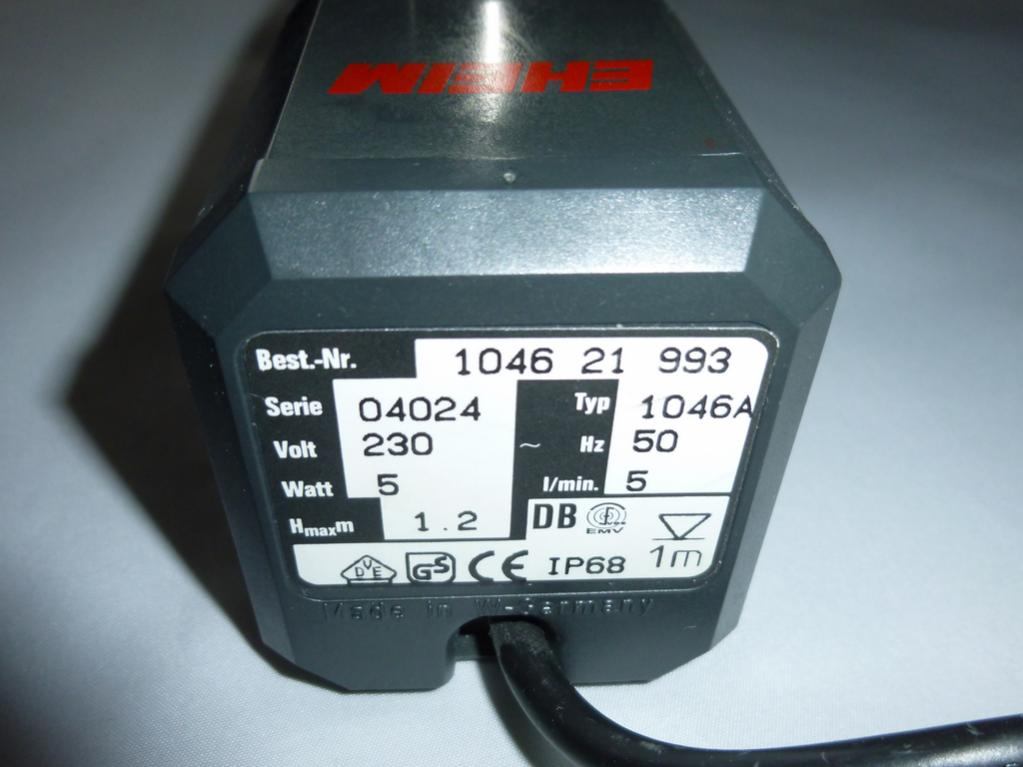

Im Übrigen benötigt eine 230V Eheim 1046 in der Tat nur 5-6W (gemessen).
Laut Typenschild sind es 5W:
Die 18W an die du dich erinnerst dürften die der DDC-1T+ sein, die im Gegensatz zur normalen DDC-1T mit höherer Nenndrehzahl arbeitet.
