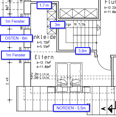

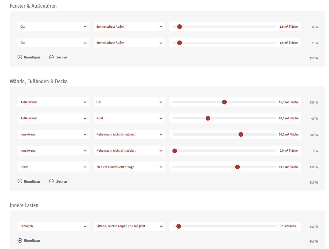

Ich suche eine Single Split für das 19 m² Schlafzimmer. Mir geht es lediglich darum, dass wir nicht mehr in einem sehr warmen Sommer bei an die 30 Grad Raumtemperatur schlafen müssen. Bin auch gerne bereit etwas mehr zu bezahlen, wenn die QUalität entsprechend besser ist und es sich in der Langlebigkeit auszahlt.
Habe die Kühllast berechnen lassen: 963 W
Fenster und Außentüren 113 W
Wände, Fußboden und Decke 610 W
Innere Lasten 240 W
