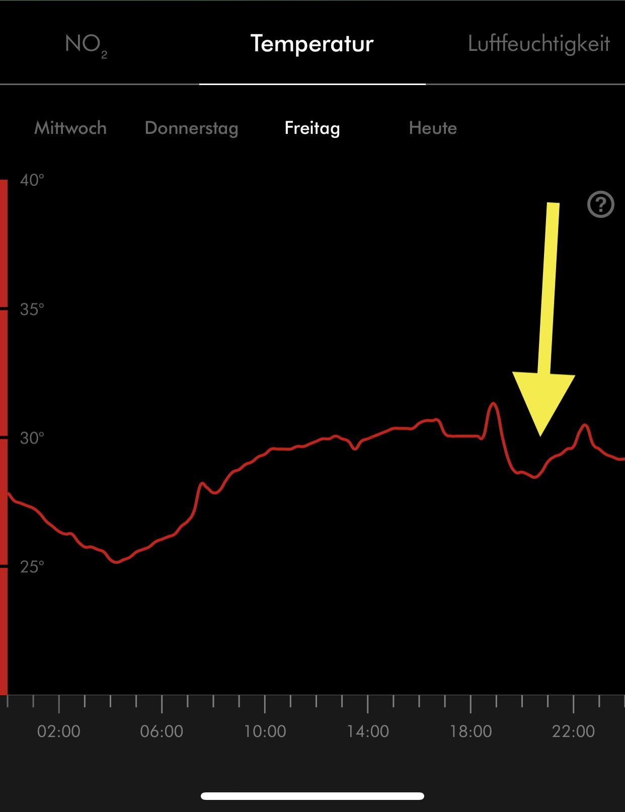

Gestern Abend hatten wir folgenden Verlauf (Pfeil markiert jeweils das Einschalten):
Gegen 19 Uhr hatten wir bei etwa 33°c Wohnzimmertemperatur das Teil eingeschaltet und die Temperatur sank innerhalb einer Stunde auf 27°c.
Der Anstieg gegen 21 Uhr kam daher, dass wir die Wohnung verlassen hatten und die Klima ausschalteten.
Heute morgen gegen 10 Uhr hatten wir 30°c. Seither läuft Sie und die Temperatur ist wieder bei 27°c eingependelt.
*Der Raum ist etwa 60qm groß (offene Küche - Wohnzimmer). Eine Seite ist durch Dachschrägen verkleinert; eine andere durch einen hohen Fenstergiebel erweitert.
Die Klima steht auf dem Küchentisch; der Abluftschlauch verläuft etwa 1m auf ein Schrägdach zu. Temperatur messe ich inmitten des Raumes - etwa 4m von der Klima entfernt
