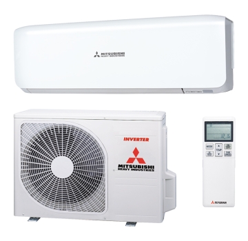

Habe selbst folgende Installation:
2x Innengerät = SRK 50 ZS-S (Wohnzimmer + OG)
1x Innengerät = SRK 20 ZS-S (Schlafzimmer)
1x Außengerät = SCM 80 ZM-S
Ich habe selber auch eine Multisplit von Mitsubishi allerdings in der kleinsten Variante:
Ich hatte seit letzten Mai niemals das Problem das die Kühl oder heizleistung (in der übergangszeit) nicht ausreicht, gefühlt würde mir auch die halbe Leistung ausreichen.
Allerdings kühle ich halt auch nur auf max. 25 Grad runter weil ich keinen Sinn darin sehe 2 Zimmer auf 18 Grad runterzukühlen und man bekommt jedes mal einen Schlag wenn man in die anderen Räume oder draußen geht.
Die beiden Zimmer haben je knapp 20QM und liegen im Obergeschoss mit großer Dachschräge und komplett ungedämmten Dach/Dachboden/Zwischendecke.
Wichtig:
Die 'Mitsubishi Heavy Industrie' Klimaanlagen sieht man einfach an das sie aus den Industriellen Umfeld kommen und da millionenfach im Einsatz sind sie haben also keine App, kein Wlan/BT (Wlan wohl sehr teuer nachrüstbar), keine Tempanzeige am Gerät alles was die haben ist eine Grüne EIN Led und einen Piepser der den Fernbedienungs Empfang bestätigt.
Dafür kann man über die Fernbedienung halt einiges noch Einstellen auch solche kleinigkeiten das man die Grüne LED dunkler und sogar Ausschalten kann was ich gut finde da ich nicht im hellen schlafen will.
Wer es also eher Modern mit Smarthome haben will sollte lieber auf Mitsubishi Electric, Daikin oder Samsung ausweichen.
Vorteil bei den Mitsubishi Heavy ist das die auch eigentlich jeder Kältetechniker kennt und die auch reparieren kann.

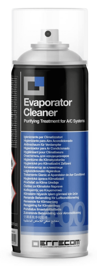

Mal ums hier festzuhalten, vielleicht ists ja für andere auch Informativ.:
Haben hier Klima von MHI mit einem Außengerät (SCM 80 ZM-S) und 3 Innengeräte. (Wohnzimmer + 1OG im Gang Mittig = SRK 50 ZS-S, dazu eins im Schlafzimmer SRK 20 ZS-S)
Wohnzimmer und Schlafzimmer liefen recht viel über den Sommer, Gang oben eher weniger...
Nachdem ich bisher immer nur am Jahresende etwas Klimareiniger reingekippt hab, hab ich die Klimageräte heute mal komplett gereinigt, nach der Anleitung, hat wirklich Einwandfrei funktioniert...
Reiniger hab ich auch schon mehrere Probiert, vorallem Schaumreiniger legen sich eher oben auf die Bleche drauf, aber dringen nicht wirklich ein...
Deshalb hab ich jetzt einen Flüssigen genommen, dieser hier funktioniert am besten und verfliegt auch schnell...
