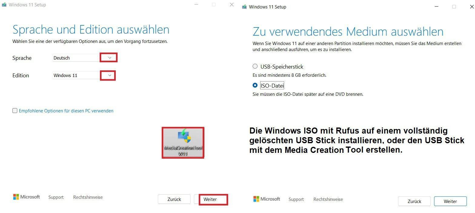

Der Windows 10 (11) USB Stick muss komplett gelöscht werden, alle Partitionen, am besten das Windows eigene diskpart> clean all zum löschen verwenden.
Die Windows Datenträgerverwaltung ist nicht in der Lage versteckte Partitionen anzuzeigen und zu löschen, deshalb diskpart verwenden.
Viele andere Windows Programme (Tools) sind nicht in der Lage versteckte Partitionen anzuzeigen, die z.B. bei Verwendung von Linux USB Boot Sticks erstellt werden, der MiniTool Partition Wizard z. B. kann die versteckten Partitionen anzeigen und auch löschen.

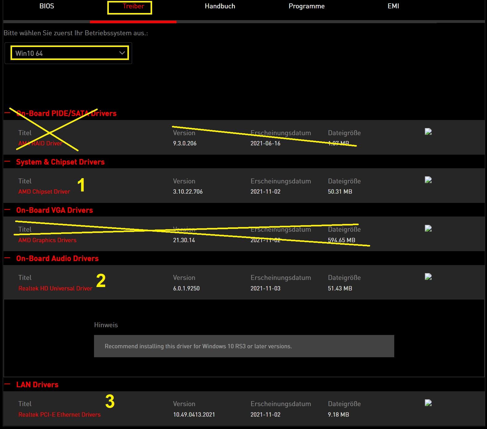

Dann wenigstens die Treiber von der MSI Webseite für dein MSI B550M-A PRO installieren, der AMD Chipsatztreiber ist der wichtigste Treiber.
Den AMD Raid und AMD Grafiktreiber Treiber nicht installieren.
Den Treiber von deiner Grafikkarte würde ich mit DDU im abgesicherten Windows Modus entfernen und danach neu installieren.
Wenn der PC abstürzt oder hängt liegt das wahrscheinlich daran das du Windows 10 oder 11 nicht neu installiert hast.

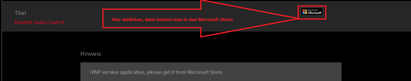

Das Bild ist doch von der Homepage und diese Konsole braucht man um die Anschlüsse hinten oder vorne einzurichten.
Das Realtek die nicht mehr direkt zum runterladen anbietet ist schon schade.
Man muss über den MS Store gehen.
Das Bild ist doch von der Homepage...
Richtig, nur wenn man nicht weiß wo sucht man bei den Mainboard Treibern vergeblich.
Dein Bild sieht so aus als wenn man die Konsole bei den Treibern finden kann, Programme ist aber der richtige download Bereich.
