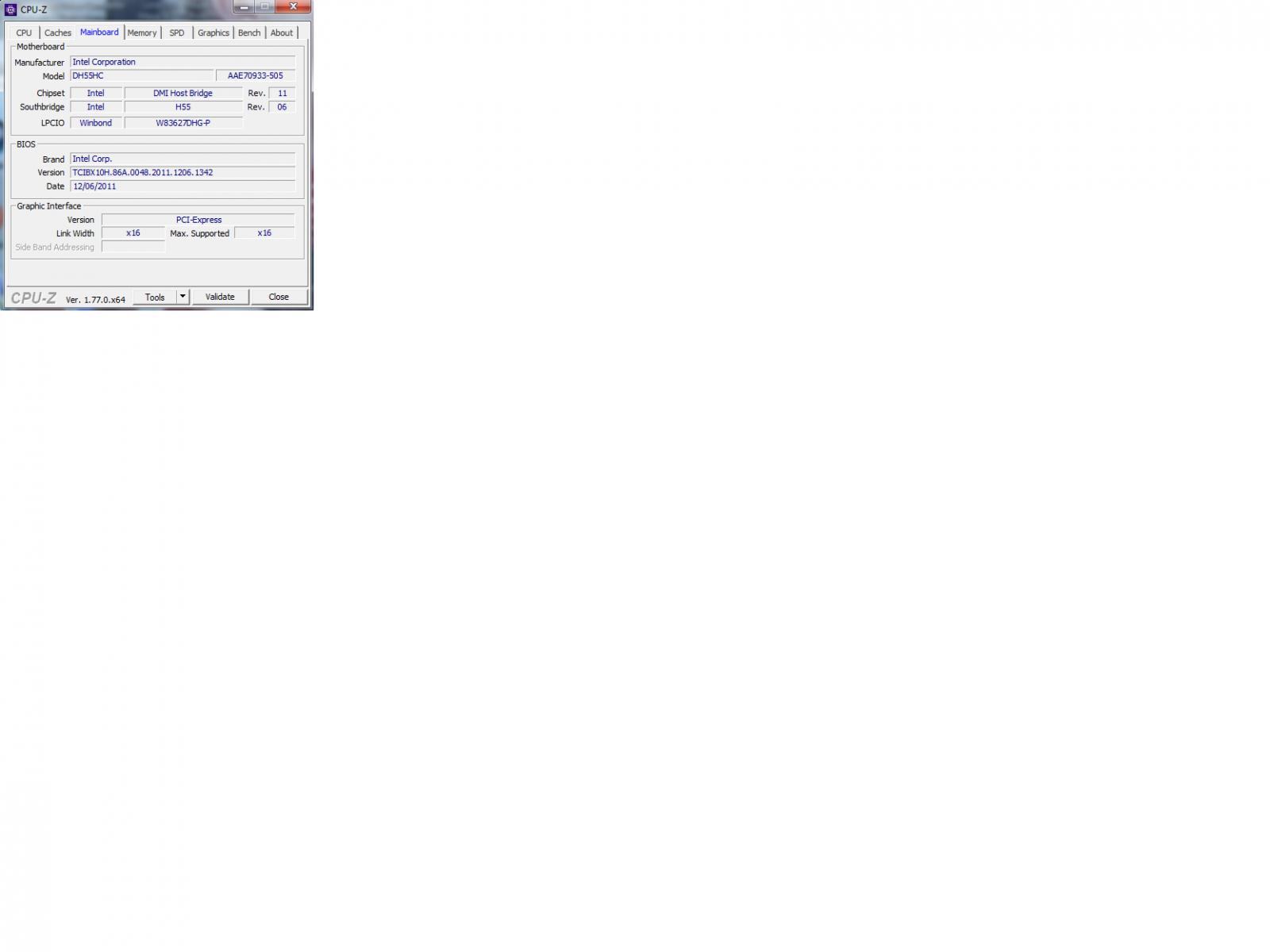

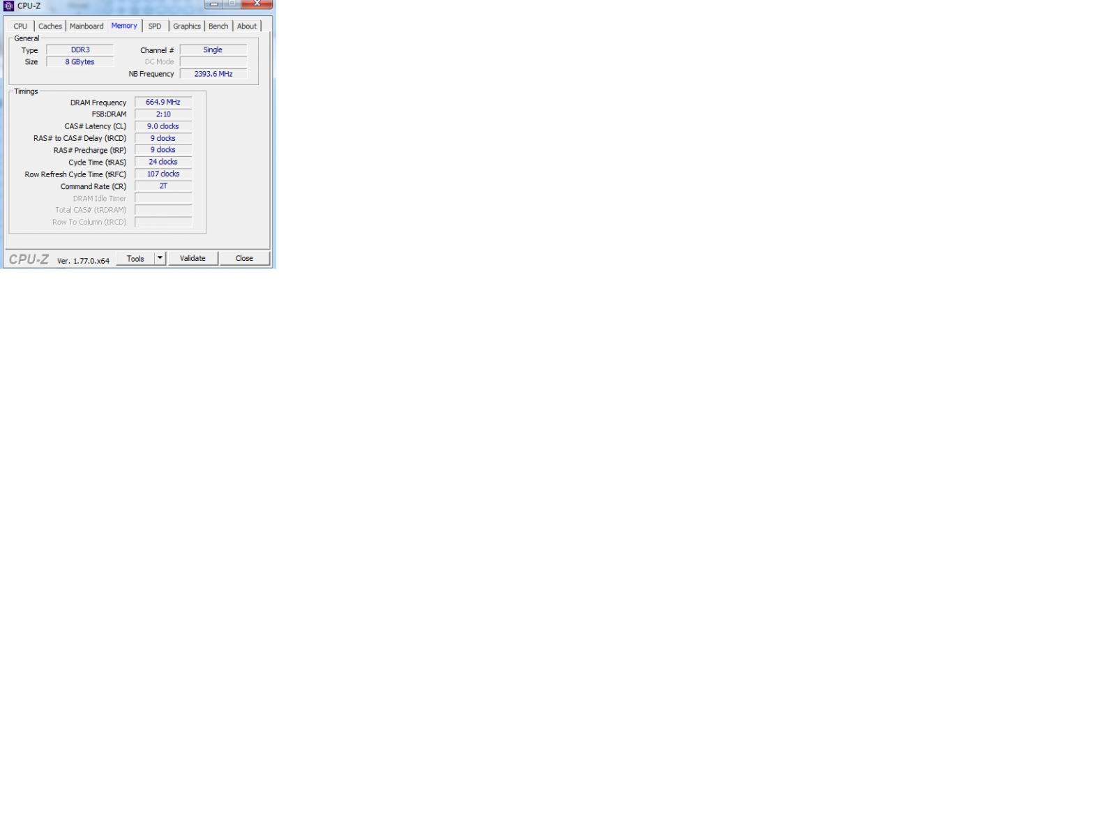

Hi , ich bin am überlegen meine komponenten zu aktualisieren oder gleich einen neukauf zu tätigen .
bin mir da aber recht unschlüssig .
war würdet ihr bei der hardware machen ? MFG. ps sind 2 4 gb riegel
ich danke schonmal für antworten , ich kenn mich da nicht so aus mit der ganzen materie .. müsste mich da mal einlesen wie das mit den ganzen bussystemen etc funktioniert , da viele pc´s ja sinnfrei zusammengestellt werden mit hardware die garnicht voll ausgereizt wird etc.

Sorry , infos folgen :
Die Gründe für die Überlegung sind, das bei manchen Spielen ein Ruckeln erscheint , welches nach Dezimierung der Qualität erlischt .
Wenn würde ich nur wegen Spielen Aufrüsten.
SSD ist nicht verbaut . Grafikkarte steht bei den bildern mit dabei .
Das Netzteil ist ein : LEPA N600
Ja der Kostenpunkt / Obergrenze würde davon abhängig gemacht werden was nun sinnvoller wäre .
Wenn ihr zb. sagt , pack ne neue grafikkarte rein , dann funktioniert der rechner noch seine paar jahre ... ok ... dann wäre meine grenze im gebrauchtsegment 200 euro für eine Grafikkarte .

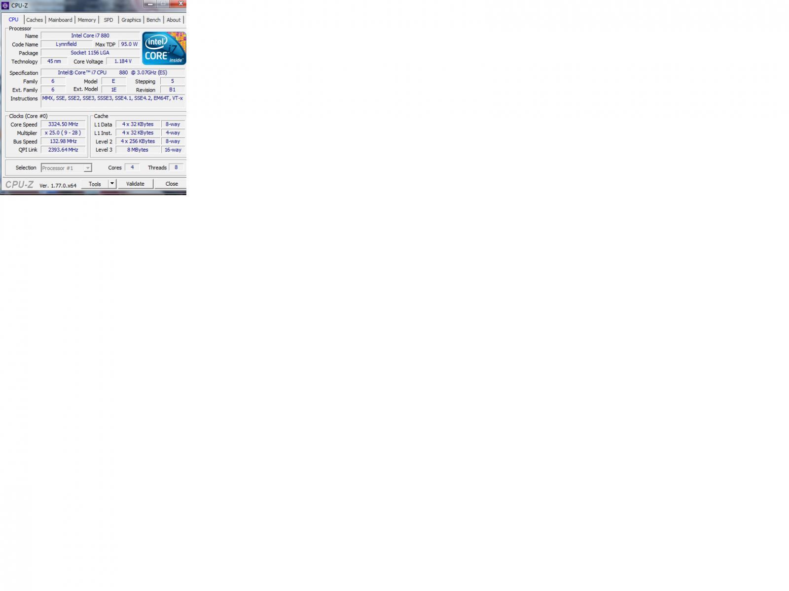

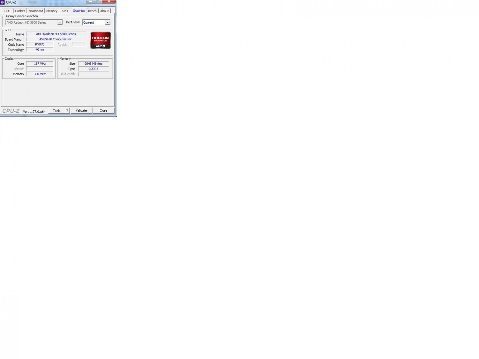

Ok, Grafikkarte wird dann wohl eine HD 5870 oder 5850 sein. Egal welche, aktuelle Spiele kann man damit nicht mehr spielen. Welche Spiele werden denn gespielt oder willst du kaufen?
Der Prozessor hat die beste Zeit auch schon hinter sich, könnte aber bei Übertaktung und dem Austausch der Grafikkarte evtl. noch etwas halten. Je nach Anspruch.

Es handelt sich bei der aktuel um die matrix version mit 2gb ram

Vor allem lohnt das nicht von ner hd5870 matrix mit 2gb, die ist schneller als ne gtx750.
Die dürfte beim vk auch schon sammlerwert haben.

Ich seh das ganze so: der i7 880 hat seine besten Tage schon gesehen... Wenn du deine GraKa aufrüsten würdest, wäre der Prozessor der Leistungs-"Bottleneck", wenn du den Prozessor aufrüsten würdest wiederum die GraKa. Du müsstest also beides nachrüsten. Dann hast du aber wiederum das Problem, das bspw. ein Skylake Prozessor mit DDR3 RAM nicht mehr viel Anfangen kann, etc etc. Ich würde dir also zu einem neuen System raten, allerdings sehe ich für 500€ hier keine sinnvolle Lösung. Ich hab dir mal eine Konfiguration gemacht:
