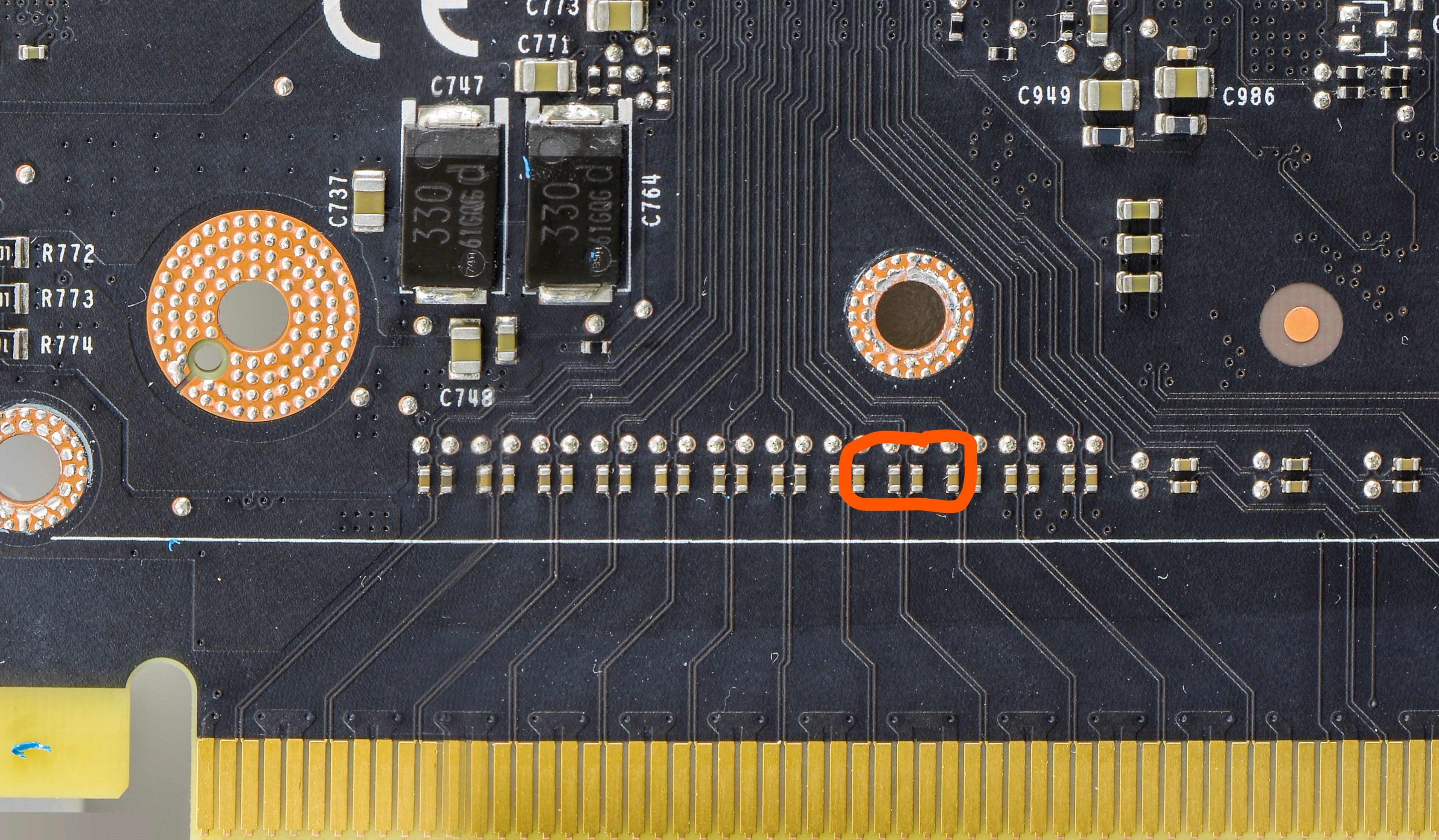

Bin Leider noch auf der Arbeit und könne heute abend mal fotos machen. habe nur gerade aus dem internet ein Referenzfoto angehängt damit man sieht welche bautteile fehlen und man sieht was ich meine.
PS: Gerade nochmal geschaut um welche Pins es sich Handelt. Jetzt passt es.
Pins von rechts nach Links: 44 HSIn(6), 47 HSIp(7), 48 HSIn(7), 52 HSIp(8)

Wenn es genau die an der markierten stelle sind, würde die karte nur noch im PCIe x4 modus laufen - aber auch nur dann wenn du die hinteren Pins abklebst, weil die karte sonst versuchen würde über alle 16 Lanes anzubinden und zu starten - und das geht hier nicht. auch PCIe x8 geht nicht mehr wenns genau die Kondis sind.

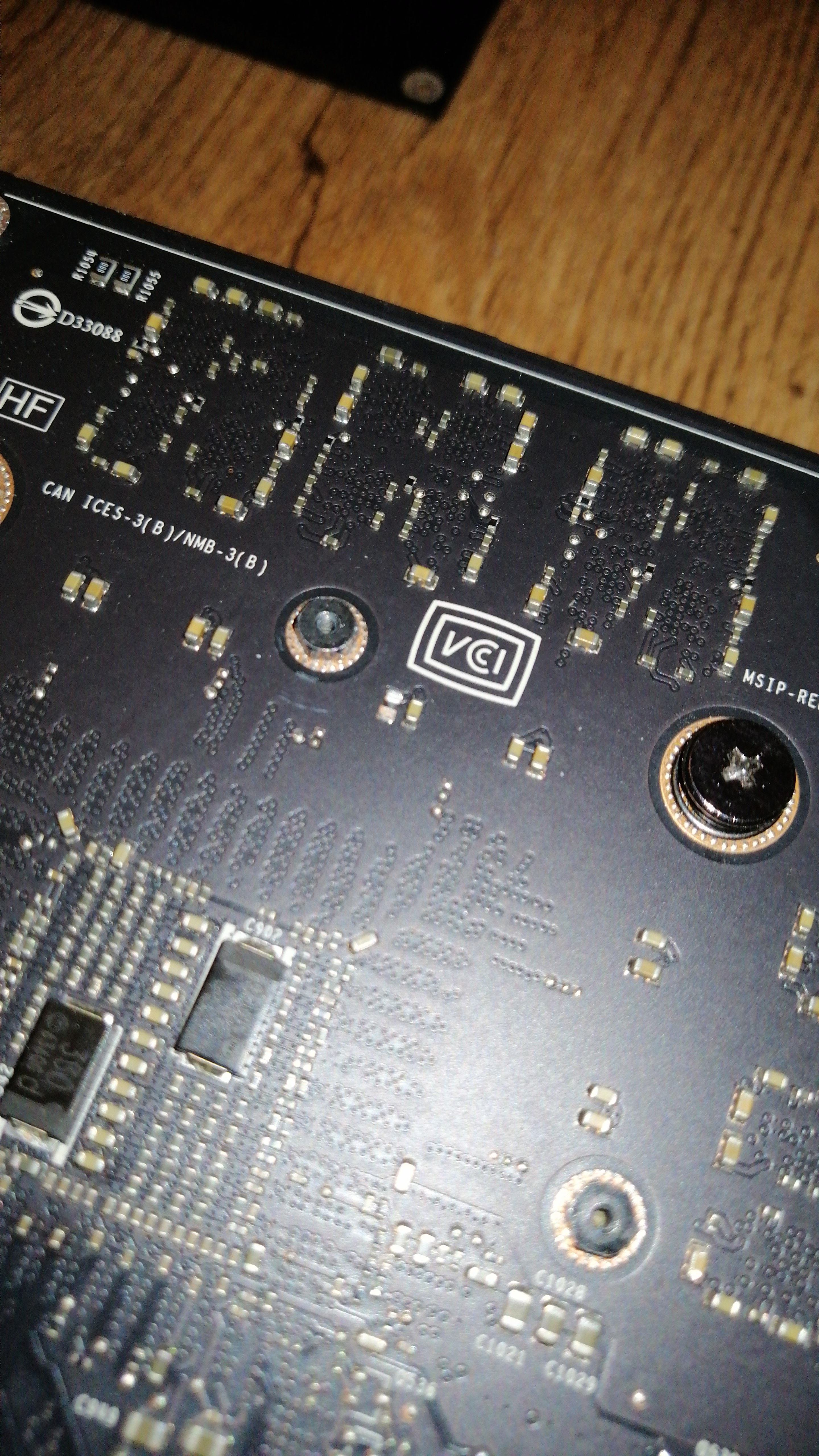

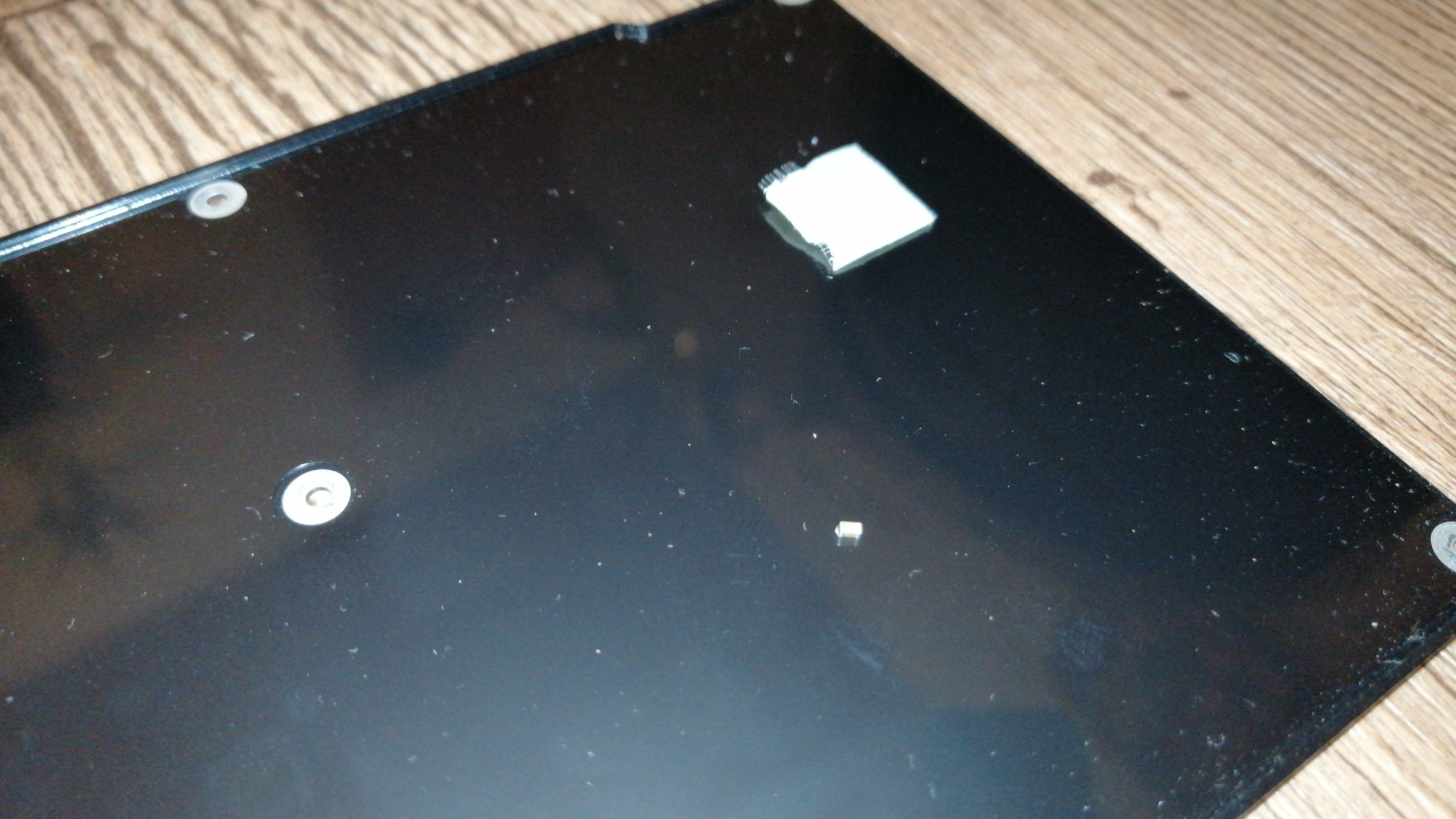

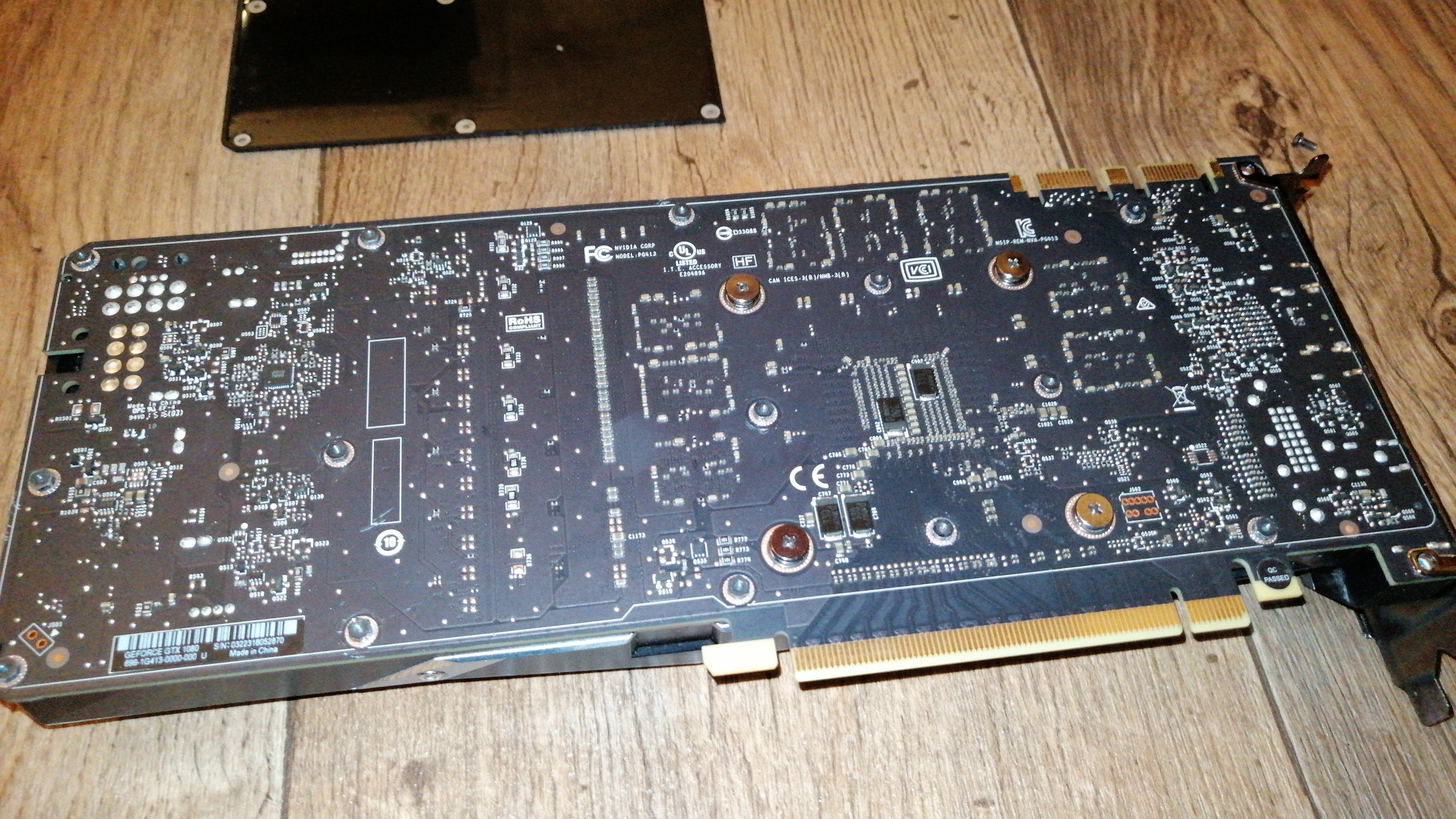

Ich hoffe die Bilder sind okay bin gerade erst nach hause gekommen. Und leider ist mir noch ein weiterer SMD entgegenkommen der schon Lose war... Als ich das Board eben nochmal kontrolliert habe auf weitere beschädigungen...
Gestern war echt nicht mein Tag :/
Ich hoffe trotzdem das man die Karte noch retten kann. Vor allem da ich echt zufrieden mit ihr bin auch wenn es nur das Referenz Modell ist.
Och retten kann man die, das ist alles nicht so tragisch... Ich könnte das auch reparieren, Aber du bist halt hier nicht sonderlich aktiv unterwegs... Hmm...Muss ich mir noch überlegen...
