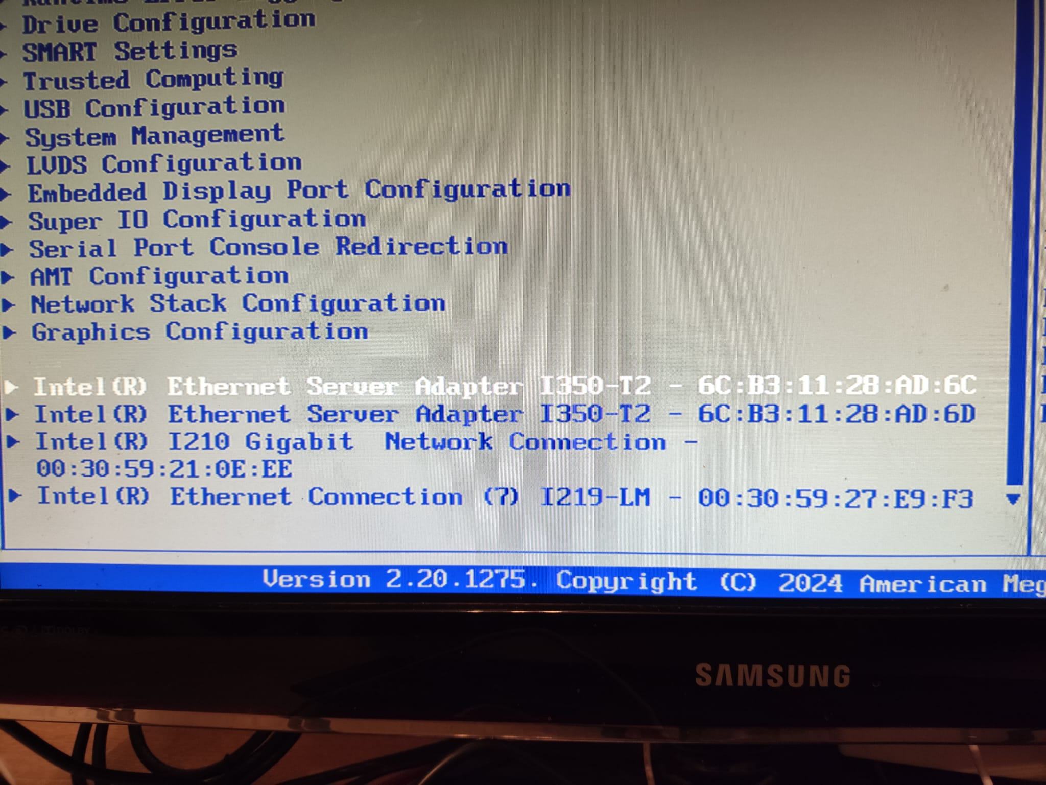

Mein Problem ist, dass der PC einen WLAN-Chip hat, ich die WLAN Funktion jedoch nicht verwenden kann. Im BIOS ist pciE WLAN aktiviert.

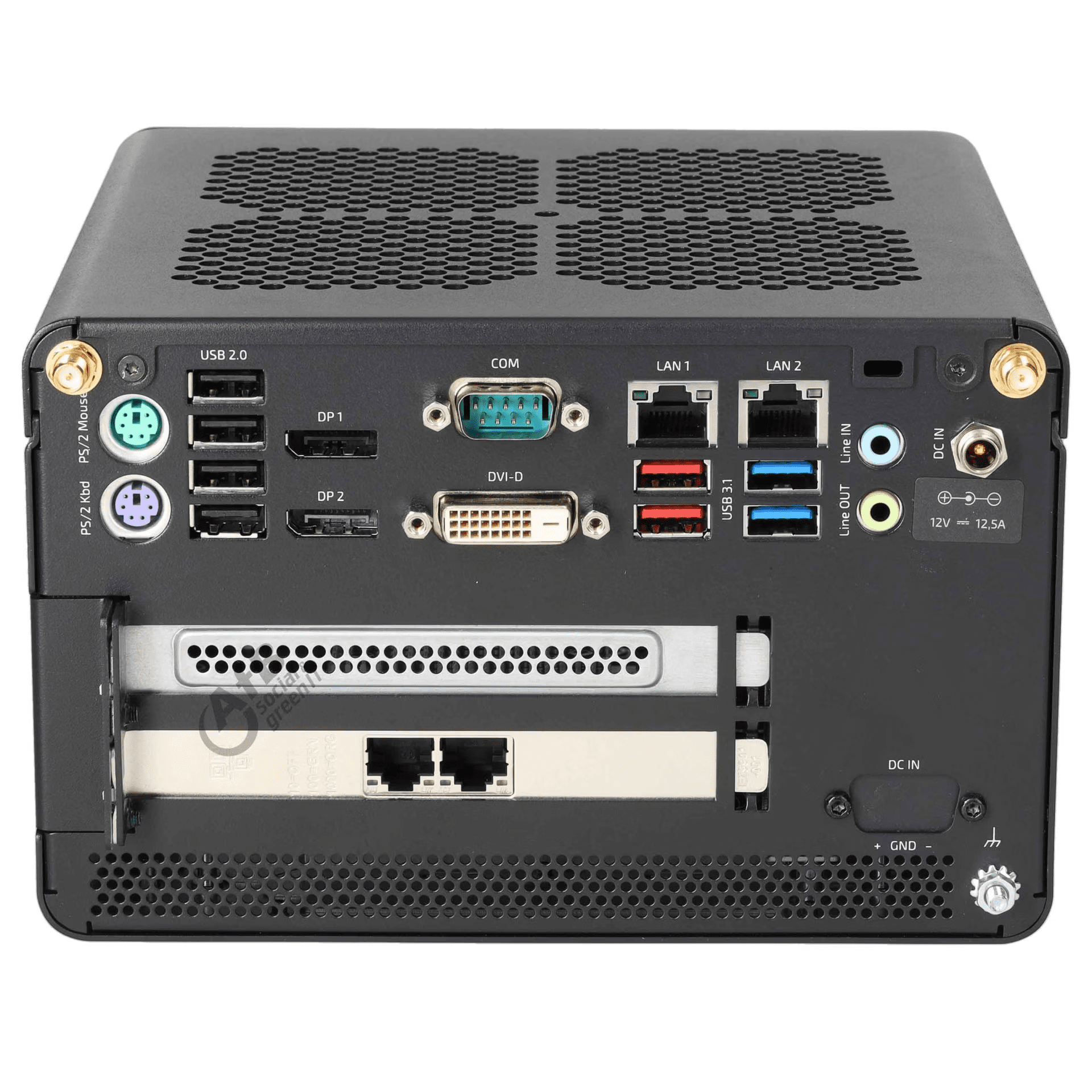

Die Antennen habe ich links oben und rechts oben verschraubt, und sitzen fest.

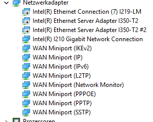

Folgende Netzwerkgeräte habe ich im Geräte-Manager:
Die Ausstattung des PCs ist mit dem Foto von oben identisch, 2 Ports onboard LAN, und 2 LAN Ports per PCIe.

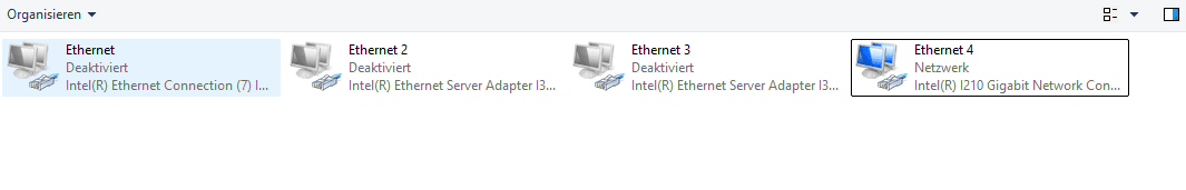

Die LAN-Ports, die nicht aktiv verwendet werden, habe ich deaktiviert.

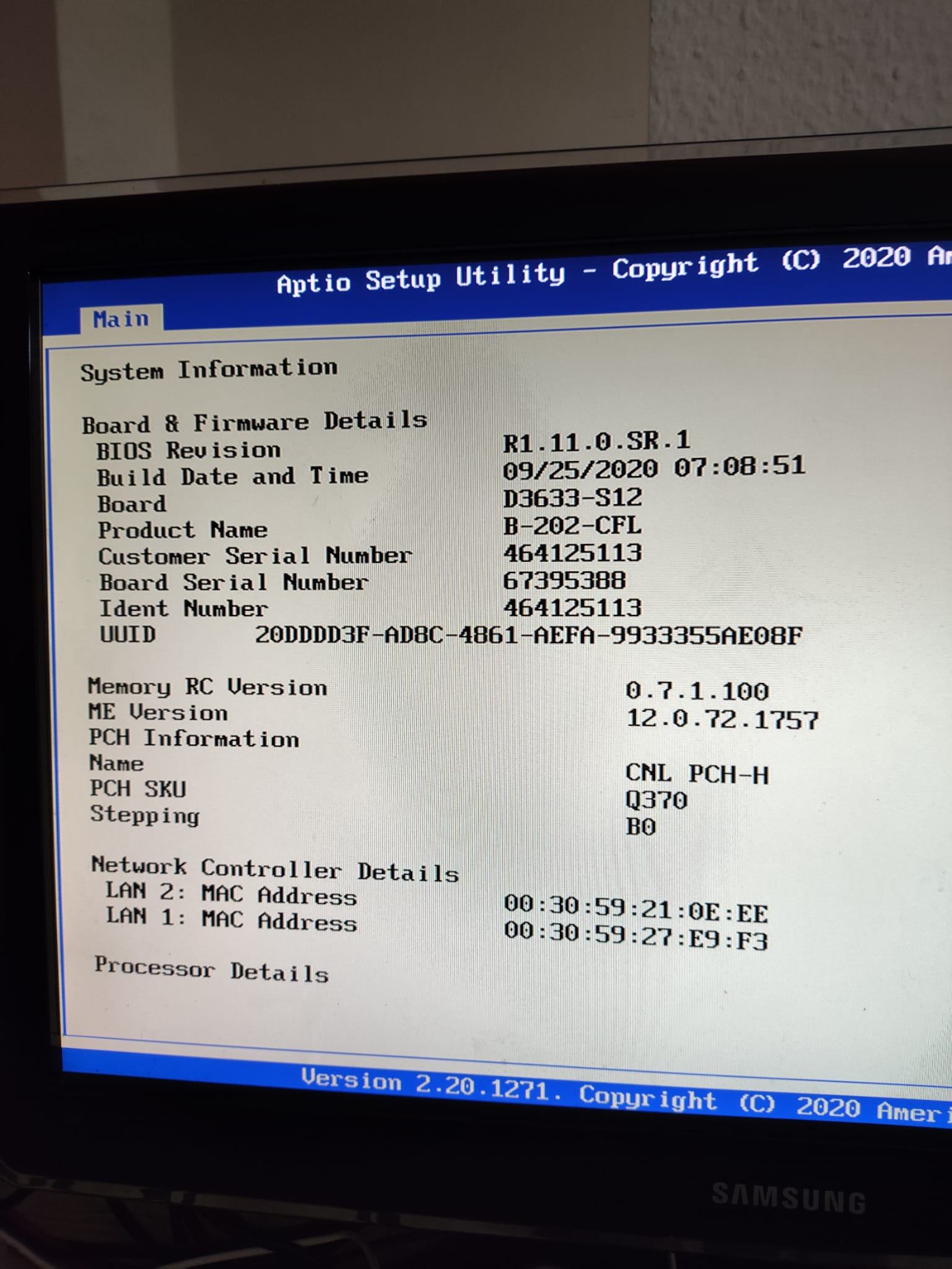

Der Kontron Support hat mir für die Treiber diesen Link bereitgestellt, wobei ich da erstmal nur ein aktuelles BIOS Update installiert habe:
V5.0.0.13 R1.20.0 für D3633-S1x

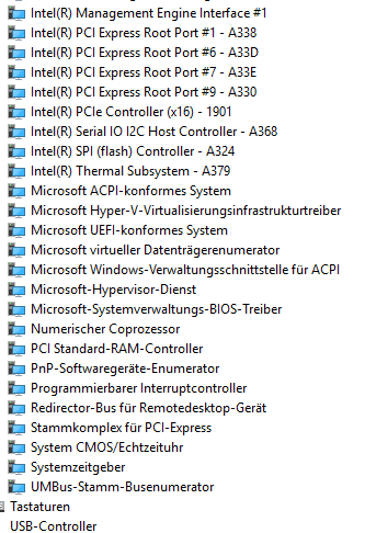

Bis vor der Installation des neuesten BIOS Update wurde ein unbekannter Netzwerkadapter erkannt, jetzt gibt es keinen mehr, der nicht erkannt werden kann.
Sprich das Gerät ist aus dem Geräte-Manager verschwunden

Das sind die einzigen Netzwerkadapter, die erkannt werden.
das korrespondiert mit dem Datenblatt 1x Mini-PCIe supporting PCIe Gen3 & USB2.0 (half-size / full size), da war das maximal Mögliche eine Intel AC 7260 als miniPCIe.
Es mag noch OEM gelabelte Ware von Atheros-->Qualcomm/Broadcom/Intel Killer geben, aber ein M.2 Wifi ist nicht verbaut, da die Technik entsprechend der CPU Generation Coffee-Lake aus der Epoche 2018/2019 und vorher stammt.
Hast du nach dem Bios Update die Karte im Bios wieder aktiviert?
Die WLAN Option im BIOS ist standardmäßig enabled, und war ausgegraut, konnte also den Wert nicht ändern.
Die erste Frage, die man sich stellen muss - bist du sicher, dass am diesen Gerät schon mal WLAN verbaut und aktiv wäre? Ein Antennenanschluss bedeutet nicht immer, dass auch entsprechende Karte drin wäre, genau so wie zurecht ausgegraute Einstellung in Bios.
Sprich wenn nicht sicher - abschrauben und nachschauen. Ich tippe mal es ist kein WLAN "on board".
