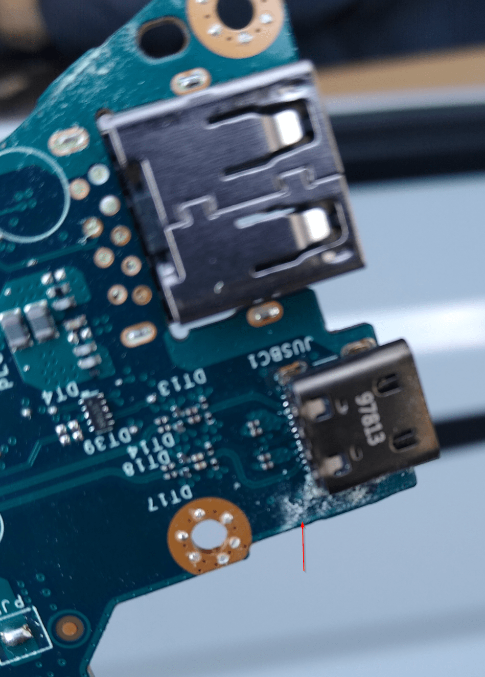

Hi,
ich habe mir vor ca. 6 Monaten einen Dell Latitude 5401 mit Intel i7-9850H @ 2.60Ghz und NVIDIA GeForce MX150 gekauft.
- Arbeitsspeicher auf 32GB aufgerüstet.
- Festplatte auf 2 TB SSD aufgerüstet.
- Windows wurde komplett neu aufgesetzt, Treiber mit Dell Support assist alle installiert (dabei ging Originalkonfiguration natürlich verloren).
Einsatzzweck:
1. 3D-Modelling, Videoschnitt, Adobe Programme, ...
2. Gelegentlich Gaming über Thunderbolt 3 mit Externer Grafikkarte (GIGABYTE GeForce® RTX 2070 SUPER) auf 4K Monitor (Assasins Creed Origins)
3. Oft auch mobiler Betrieb im Office-Mobil mit Solarzellen/Autobatterie (Stomsparen ist wichtig!)
Probleme:
1. Hoher Stromverbrauch, sehr kurze Akkulaufzeit, selbst bei schonenden Einstellungen und nur Surfen im Internet (unter 2,5h)
2. Lauter Lüfter, starke Hitzeentwicklung links auf dem Gehäuse bei Luftauslass.
3. Mainboard musste getauscht werden wegen defekter MX150. Dabei wurde festgestellt, dass diverse Kontakte der Chips EXTREM korrodiert waren, so als ob Wasser eingedrungen wäre, was aber nie passiert ist.
Ist doch total komisch oder?

P.S. Anbei ein paar nette Mainboard Fotos mit Grünspan-Dekoration: ;-)

Hat noch jemand Ideen, woher die Korrosion am Mainboard kommen könnte?
Update:
Der Dell servicetechiker hat heute nochmal das Gehäuse und den Akku getauscht. Ich hab also jetzt quasi ne komplett neue Hardware. Nur: Die Nvidia MX150 Grafikkarte ist auf dem ausgetauschten Mainboard scheinbar schon wieder defekt.
So wie es aussieht, wird Dell mir wahrscheinlich den Kaufpreis 1.515,37€ erstatten.

Hast du schonmal deine Raumfeuchtigkeit geprüft? Vielleicht hast du bei dir tropisches Klima.
