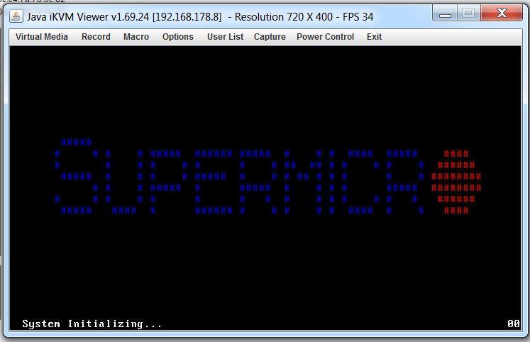

Eine Minute später habe ich mich mit dem Internet-Browser in die Kiste eingelogt. Bis da gibt es keine Probleme - aber die Kiste Startet irgendwie nicht. Glaube ich zumindest .... da ich ein blutiger Anfänger bin, komm ich natürlich etwas ins Zweifeln.
Mehr als das kriege ich nicht zu sehen:

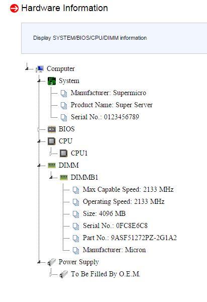

So wie es ausschaut werden die RAM-Module nicht richtig erkannt, er zeigt blos 4GB an, es handelt sich aber um 32GB Module

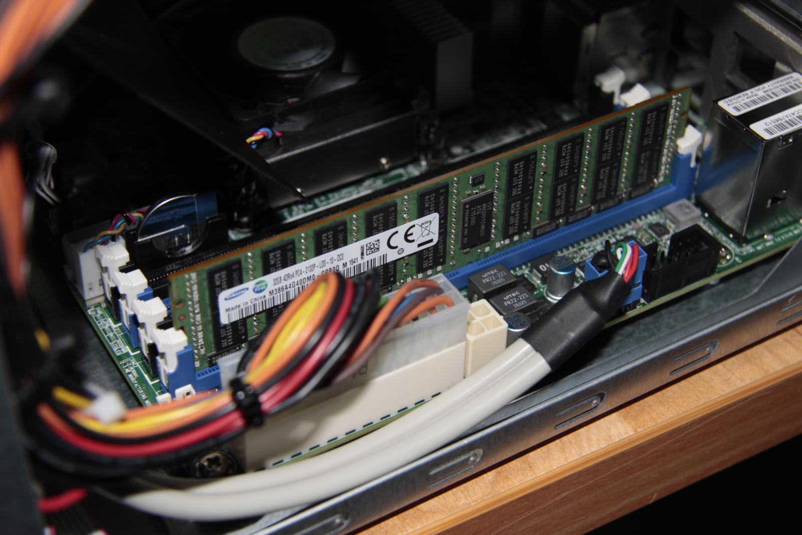

Da ich 2x 32GB habe, habe ich verschiedene Variationen versucht. Jetzt gerade ist nur ein Modul drin. Wie ich im Manual entnehme, werden zuerst die blauen Bänke besetzt - so hab ich es auch gemacht.

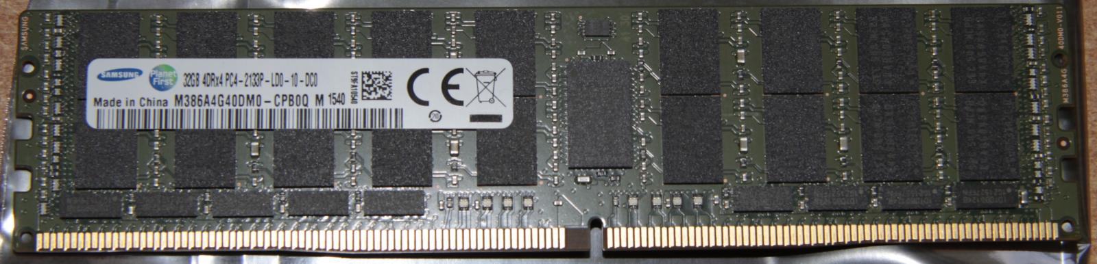

Hier noch ein Foto von meinem RAM Modul
