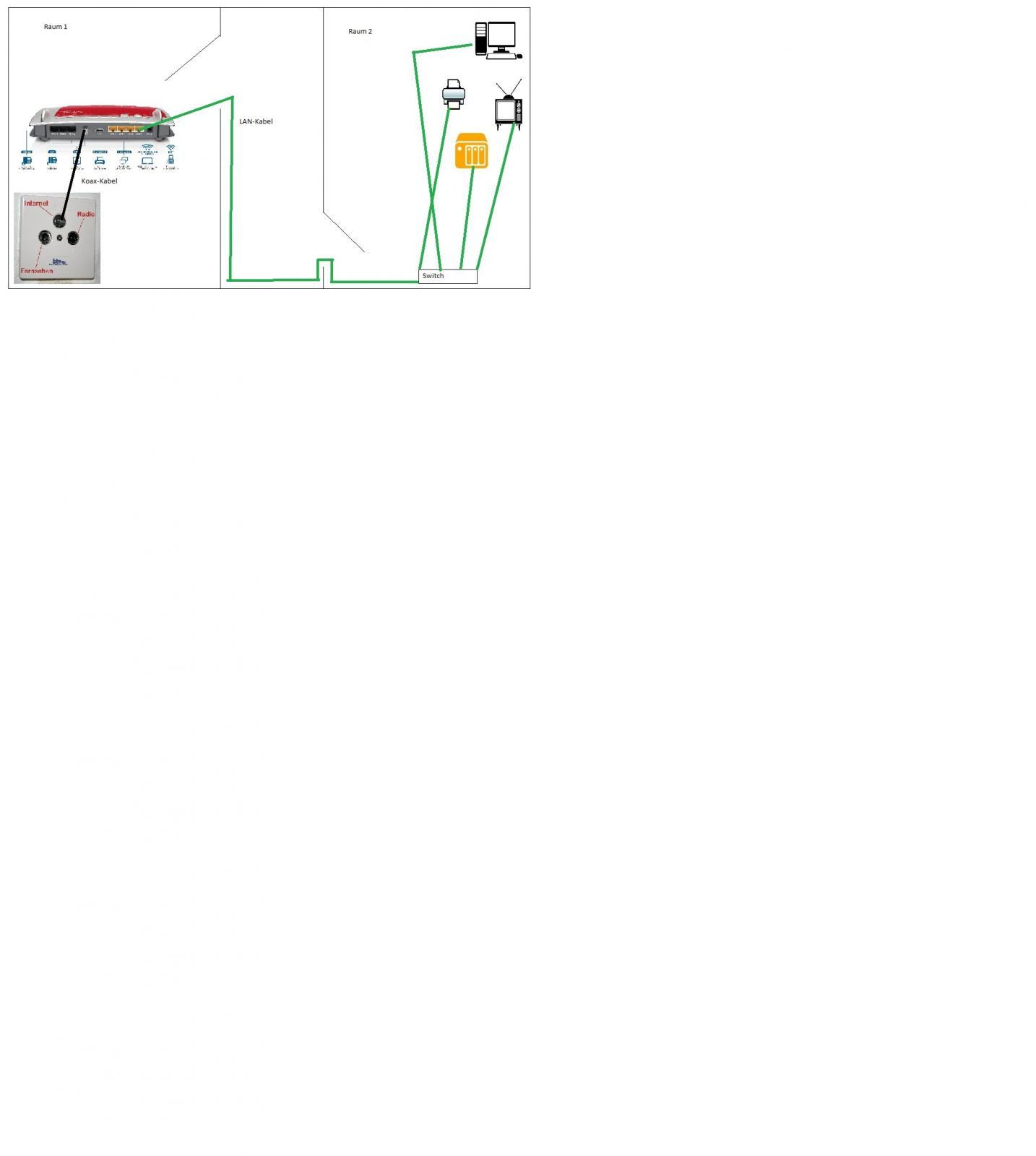

Lösung a) WLAN
Ich installiere in Raum 1 den Router genau neben der Dose. Ich besorge mir irgend einen Router für Raum 2 der das WLAN Signal abnimmt und dann in Raum 2 seine LAN-Ports freigibt. Weitere Geräte könnten über das WLAN und die LAN Ports des zweiten Routers in Raum 2 angeschlossen werden.
Vorteil: Kein Argumentationsaufwand in der Familie warum da ein Kabel durch den Flur muss
Nachteil: Die WLAN Verbindung der Fritz-Box ist der Flaschenhals,.... ich denke mehr als realistische 500 MBit können da niemals durchs Netzwerk gehen. Wenn überhaupt. Außerdem muss ich den Zusatz-Router anschaffen.

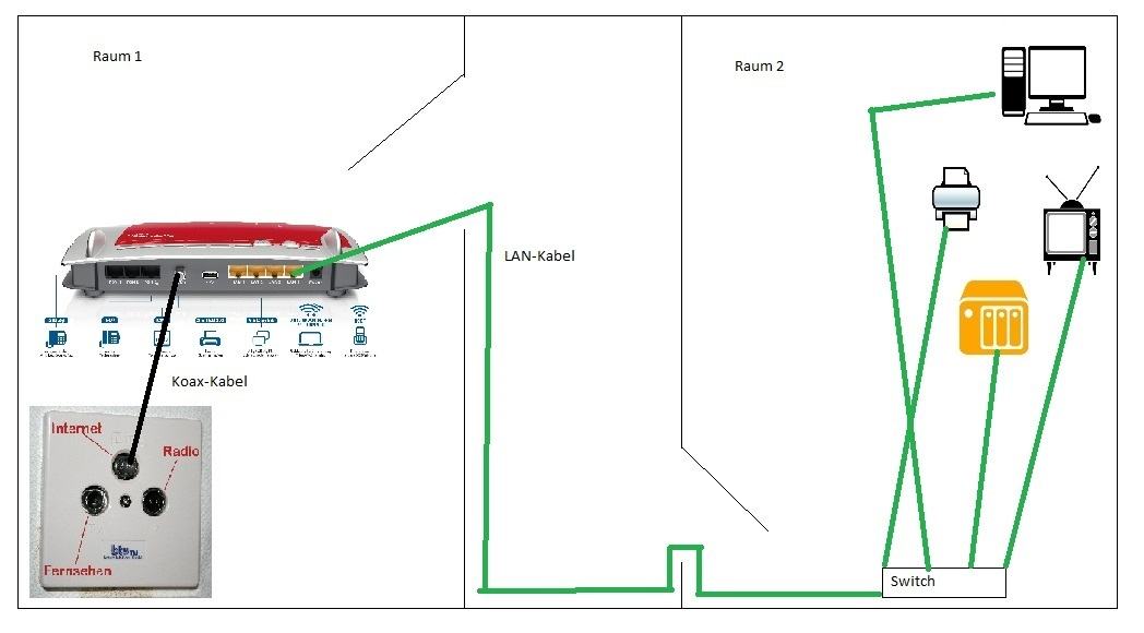

Lösung b) Kabel-CAT6
Ich installiere den Router in Raum 1, und verlege von dort aus nen Kupfer-Kabel (Vorzugsweise irgend nen Slim-Kabel in weiß [weil s.Vorteil Lösung a ]) bis in Raum 2. Dort muss ich dann aber einen Switch hinstellen um die Geräte versorgen zu können.
Vorteil: 1Gbit über Kabel für die Geräte in Raum 2. Kein WLAN für PC.
Nachteil: Zusatz-Switch, Argumentationsaufwand. Trotzdem nur ein Kabel zum Router hin (schlechte Verteilung der Last der Geräte).

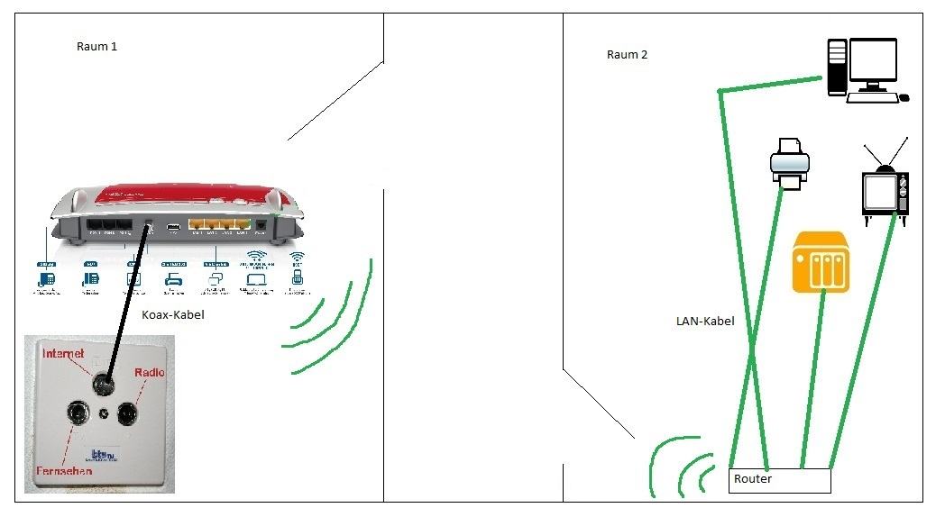

Lösung c) Kabel-Koaxial
Ich installiere den Router in Raum 2, und verlege von Raum 1 zu Raum 2 ein TV-Koaxial-Kabel (kann man da jedes nehmen?). Vorzugsweise auch nen Slim-Kabel natürlich
Vorteil: Keine Zusatz-Hardware nötig. Geräte werden direkt in die LAN-Ports vom Router eingesteckt (bessere Lastverteilung). Kein WLAN für PC.
Nachteil: Argumentation....

Warum musst Du flaches Kabel gegenüber der Familie argumentativ begründen? Es ist die einzige sinnvolle Möglichkeit eine absolut zuverlässige Verbindung aufzubauen. Wlan ist ein shared Medium, da kann jeder Nachbar stören, Power Lan über die Stromleitung kann bestens funktionieren kann aber genauso ein Griff ins Klo sein. Wo hast Du was schnelleres als Gigabit das Dein befürchteter Engpass von Bedeutung sein könnte?

Er hat eine Multimediadose aka TV-Dose mit Cablemodemanschluss. Er möchte jetzt wissen ob er den Router lieber an der TV-Dose lassen soll und abgesetzt ein Switch (oder alternativ direkt WLAN) oder den Router an der Stelle des eigentlichen Anwendungsbereiches.

Du solltest dir überlegen, welche Bandbreite du in Richtung Router wirklich brauchst. Wenn an dem (1.) Router nichts weiter ran soll, dann braucht der intern lediglich soviel Bandbreite wie du als externe Anbindung hast.
Bleiben wir mal beim WLAN, wenn da effektiv 200mbit rauskommen, du aber nur eine 100er Leitung hast, dann ist alles IO. Du musst dir lediglich Gedanken um den Ping machen. Ka, wie relevant das ist.
Abgesetzt würde ich aber keinen Router, sondern einen WLAN-AP betreiben. (oder Router der als AP-only arbeitet) Ein doppelNAT würde ich vermeiden.
An der abgesetzten Stelle kannst du dann Geräte aller Art anschließen und Bandbreiten fahren wie du willst. (z.B. auch 10GBE) Lediglich der Link nach draußen ist begrenzt.
Für ein Kabel musst du immer argumentieren. Die simpelste Lösung wäre tatsächlich das "Verlegen" der Dose zum eigentlich benötigten Punkt. So spart man sich ein extra Gerät, was Fehlerquelle ist, Platz und Strom braucht.
Was meinst du damit? Da du scheinbar keine Geräte im Raum1 betreibst, bleibt die ganze inhouse-Kommunikation eh im Raum 2 und da kannst du fahren was du willst. Der Linkspeed zum Router ist nur relevant für den Internetspeed. Siehe oben.
Für CAT-Leitung spricht nur, wenn du im Raum1 vor hast Geräte mit RJ45 zu betreiben. Ansonsten ist es Jacke wie Hose ob CAT oder COAX, mit leichten Vorteilen für COAX (Gerät weniger).

Danke underclocker, ich hab mich vllt aber auch unglücklich ausgedrückt. Gebe ich zu. Meine Paint-Skillz sollten das vllt wieder ausgleichen ;D

Ich persönlich würde Lösung 3 bevorzugen, das Kabel kann auch am Türrahmen nach oben und dann an der Decke entlang gelegt werden, da sparst Du dir den "Umweg" über den Flur.
Also ich verstehe das Problem nun nicht, der meiste Traffic wird doch im Arbeitszimmer zwischen den Geräte sein und dort packt man dann einen Switch hin um diese auf kurzem Wege zu verbinden. Die Anbindung zum Router kannst Du dann machen wie Du willst, also a) oder b), da muss nur die Bandbreite so groß sein wie die Internetanbindung, genau wie es underclocker2k4 schon geschrieben hat. Der Traffic der Geräte im Arbeitszimmer geht ja dann nicht über den Router, sondern nur der zum Internet und damit sind Deine Argument mit "WLAN Verbindung der Fritz-Box ist der Flaschenhals" und "schlechte Verteilung der Last der Geräte" einfach falsch, da ändern auch die Zeichnungen im Post #3 nichts dran. So ein 8 Ports Router kostet auch nicht die Welt.
