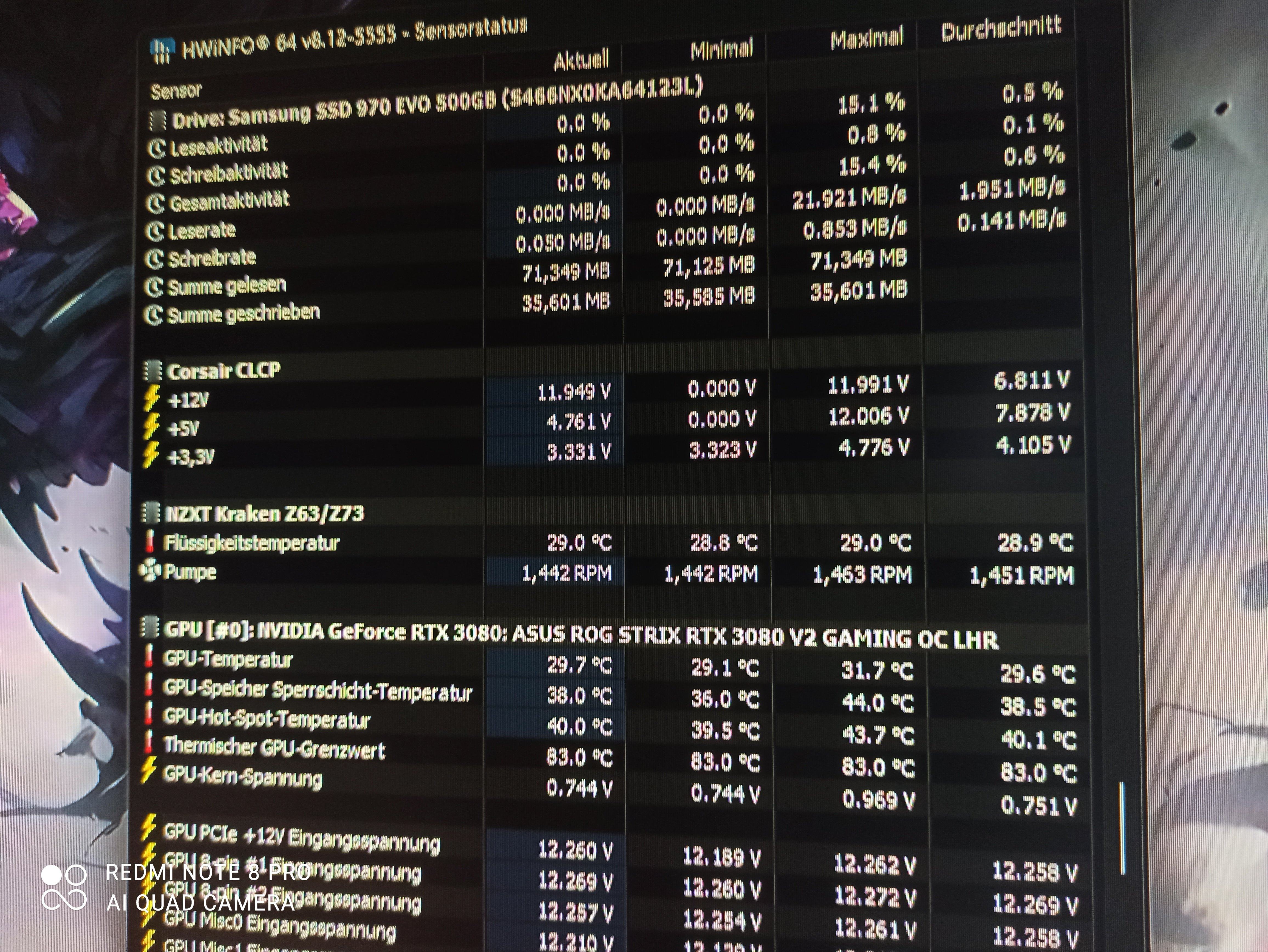

Ich weiß jetzt nicht, ob das irgendeine Rolle spielen kann( bin leider nicht so bewandert in der Materie ), aber ich habe mal mit HwInfo einen kurzen Check gemacht und das im Anhang gesehen.
Bei Corsair CLCP scheinen die Spannungen teilweise über den Maximalwert zu steigen, oder verstehe ich die Grafik falsch?
Wenn dem so ist, ist das aber schon seit 1,5 Jahren so, ich habe an der Konfiguration seitdem nichts geändert.
Vielleicht ist diese Info auch irrelevant, aber als du den Multimeter erwähnt hast, dachte ich, dass da vielleicht ein Zusammenhang besteht.
