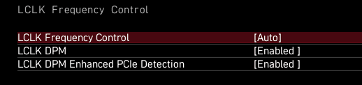

Was mir einen großen Schub an Systemstabilität gebracht hat sind:
Bei den Stromanschlüssen nicht nur den 8 PIN sondern beide verwenden ( jetzt werden viel sagen das braucht man NUR bei extrem OC, nein auch für den normalen Betrieb hat das vielleicht kleine Auswirkungen aber es hilft.). Habe zwar ein MSI B550 UNIFY-X aber durch Tests habe ich das rausgefunden, da kommen wir zum zweiten Schub.
Die folgende Einstellung im BIOS vornehmen, die sollte irgendwo verseckt sein und ist für die Spannungsregulierung zuständig.
Den oberen Wert ( Frequency Control ) müsste man für sein Board ausloten aber da fehlt mir das Messequipment.

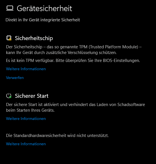

Also hab mal geschaut. Hab nix mit Kernisolierung. Bei mir steht unter "Sicherheitschip" wie folgt:
Kernisolierung findest du beim Windows Sicherheitsboard -> Gerätesicherheit.
Das ist nicht die Kernisolierung, das ist TPM auf dem Screenshot von dir.
TPM kannst du deaktiviert lassen.

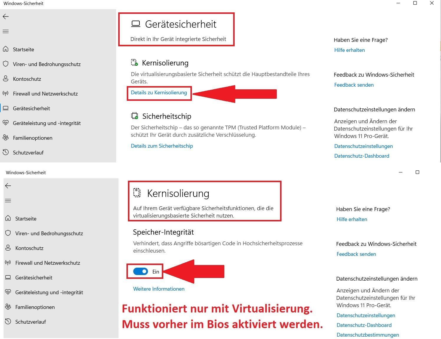

HVCI (Kern Isolierung) bei Gerätesicherheit sieht so aus wie auf dem Bild unten, wenn es aktiviert ist.
HVCI lässt sich nur aktivieren wenn Virtualisierung im Bios aktiviert ist, HVCI sollte bei dir deaktiviert sein.

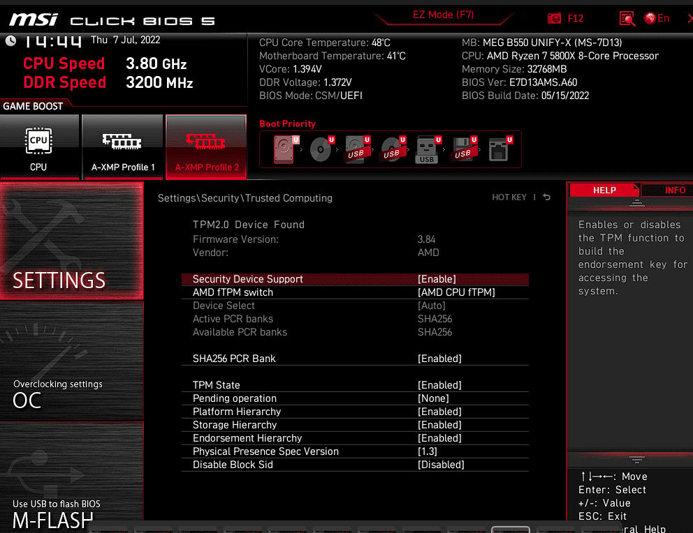

Das sind die TPM Einstellungen bei mir, vielleicht hilft das ja.
...sollte ich dann überhaupt HVCI aktivieren? Geht ja darum, dass ich Kernisolierung mal deaktivieren sollte... Aber wenn HVCI gar nicht aktiviert ist, dann ist doch bestimmt Kernisolierung auch nicht aktiviert oder?
HVCI ist die Kernisolierung.
Wenn die Virtualisierung im Bios deaktiviert ist, funktioniert HVCI bzw. die Kernisolierung sowieso nicht.

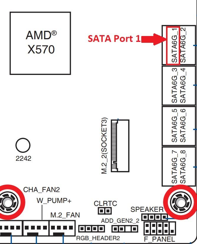

Die SanDisk Windows SSD sollte am ersten SATA Port vom Mainboard angeschlossen sein, an anderen SATA Ports kann es zu Problemen mit der Windows SSD kommen.
