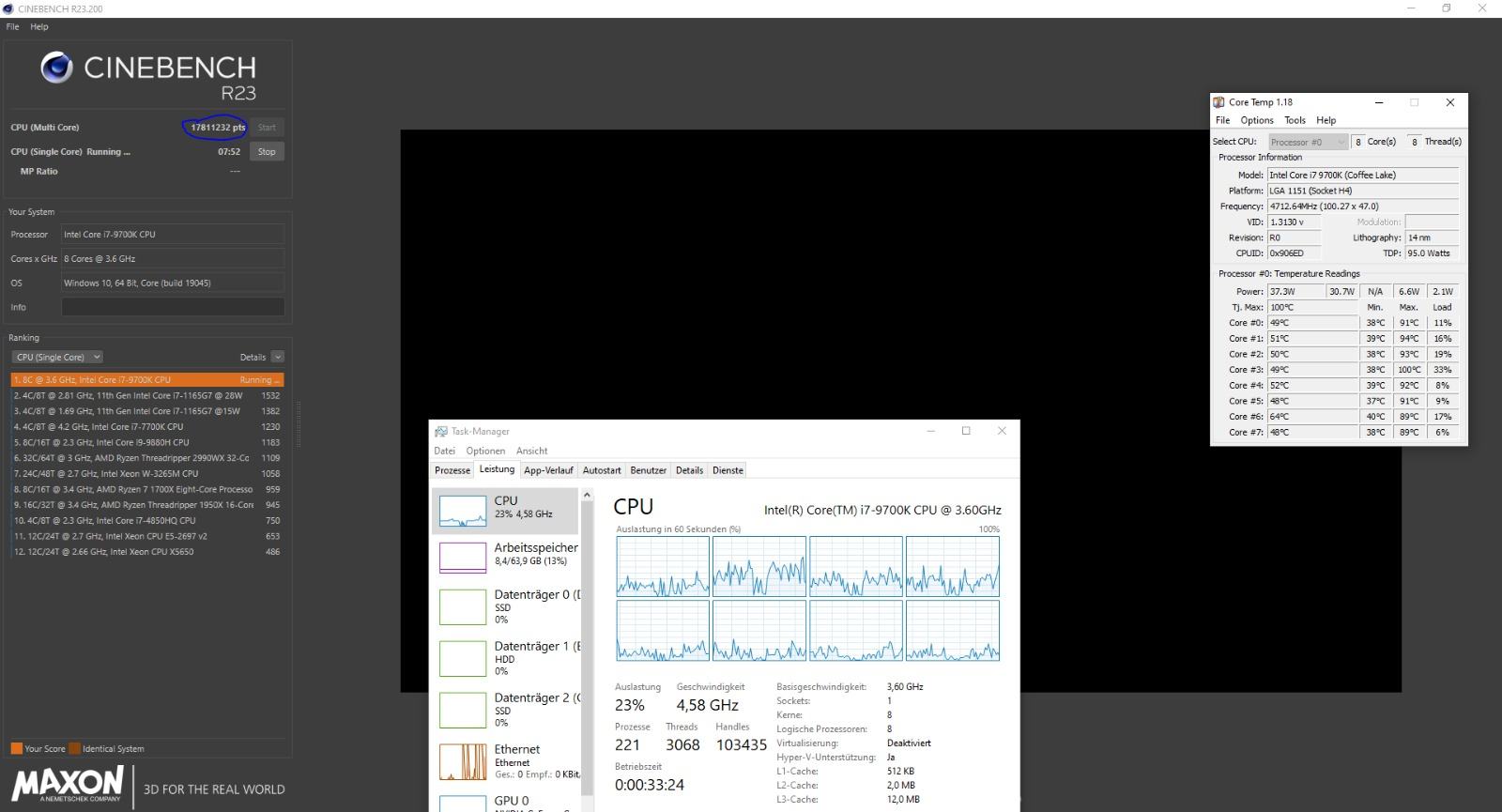

Sehr geehrte Community,
aktuell habe ich leider nach dem Einbau einer neuen Wasserkühlung ein Problem und bitte um eure Hilfe.

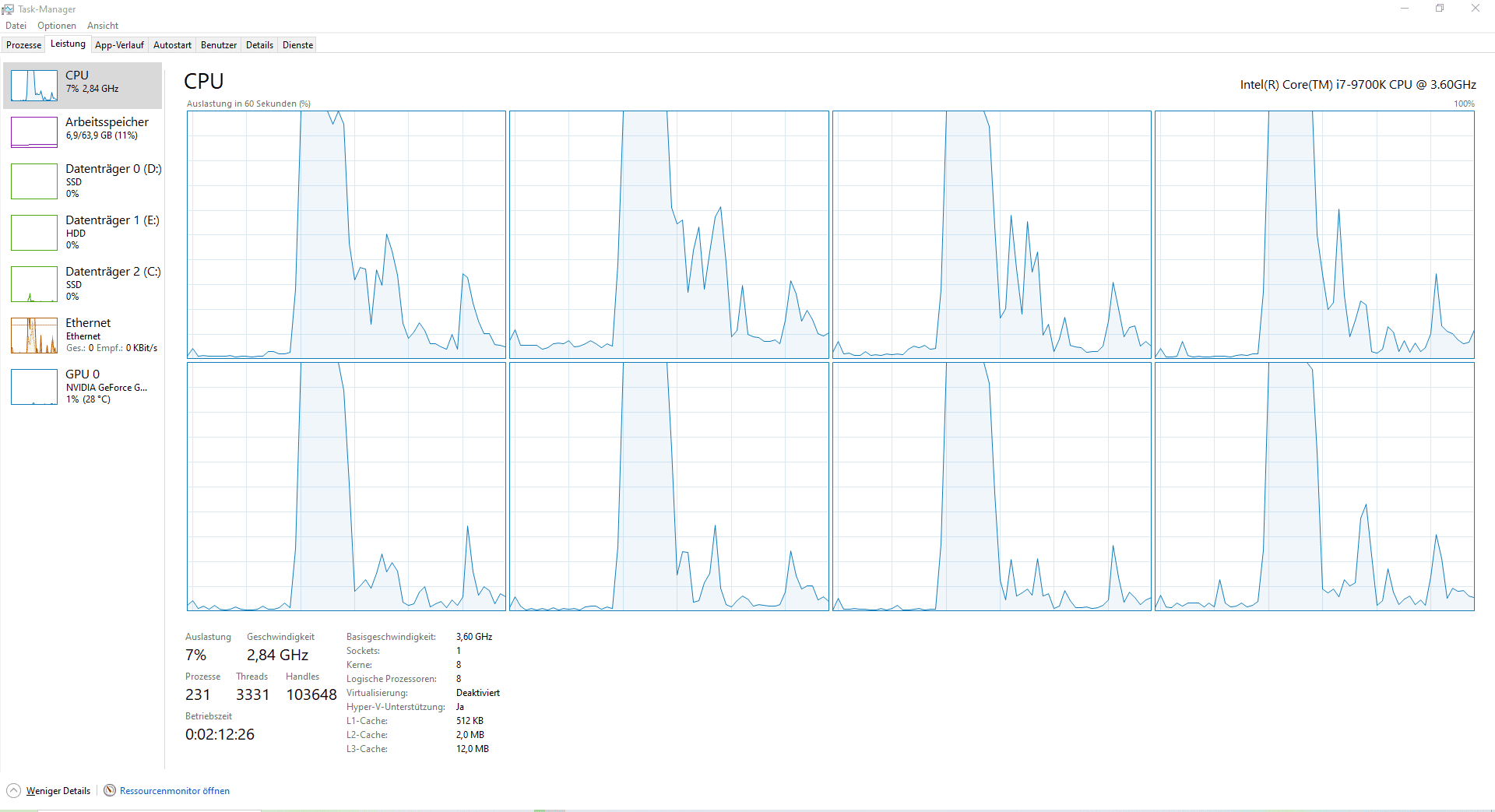

Kurz nach dem Start von Software Steigt die Temperatur auf bis zu 100°C für ca. 5 Sekunden.
In meinem Beispiel starte ich den Opera Browser und die Lüfter drehen hoch da die CPU mit allen kernen auf über 80°C steigt. (Core Temp 1.18) Der PC dreht zeitgleich die Lüfter automatisch hoch deswegen gehe ich davon aus das die Messungen Korrekt sind.
Ich habe die Wärmeleitpaste auf Luftschlüsse überprüft.
Habt ihr irgendwelche Ideen wie ich dem Fehler auf die schliche komme?

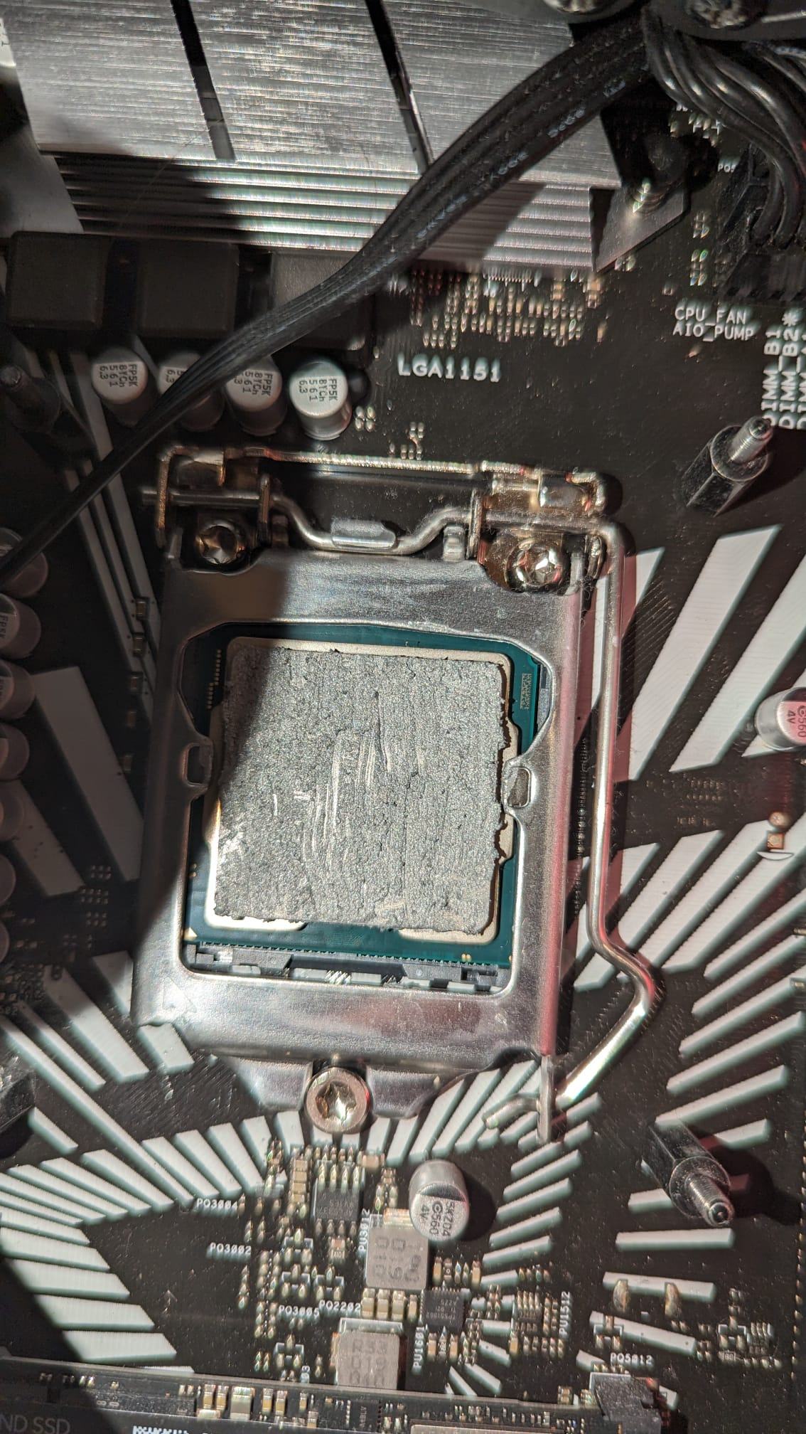

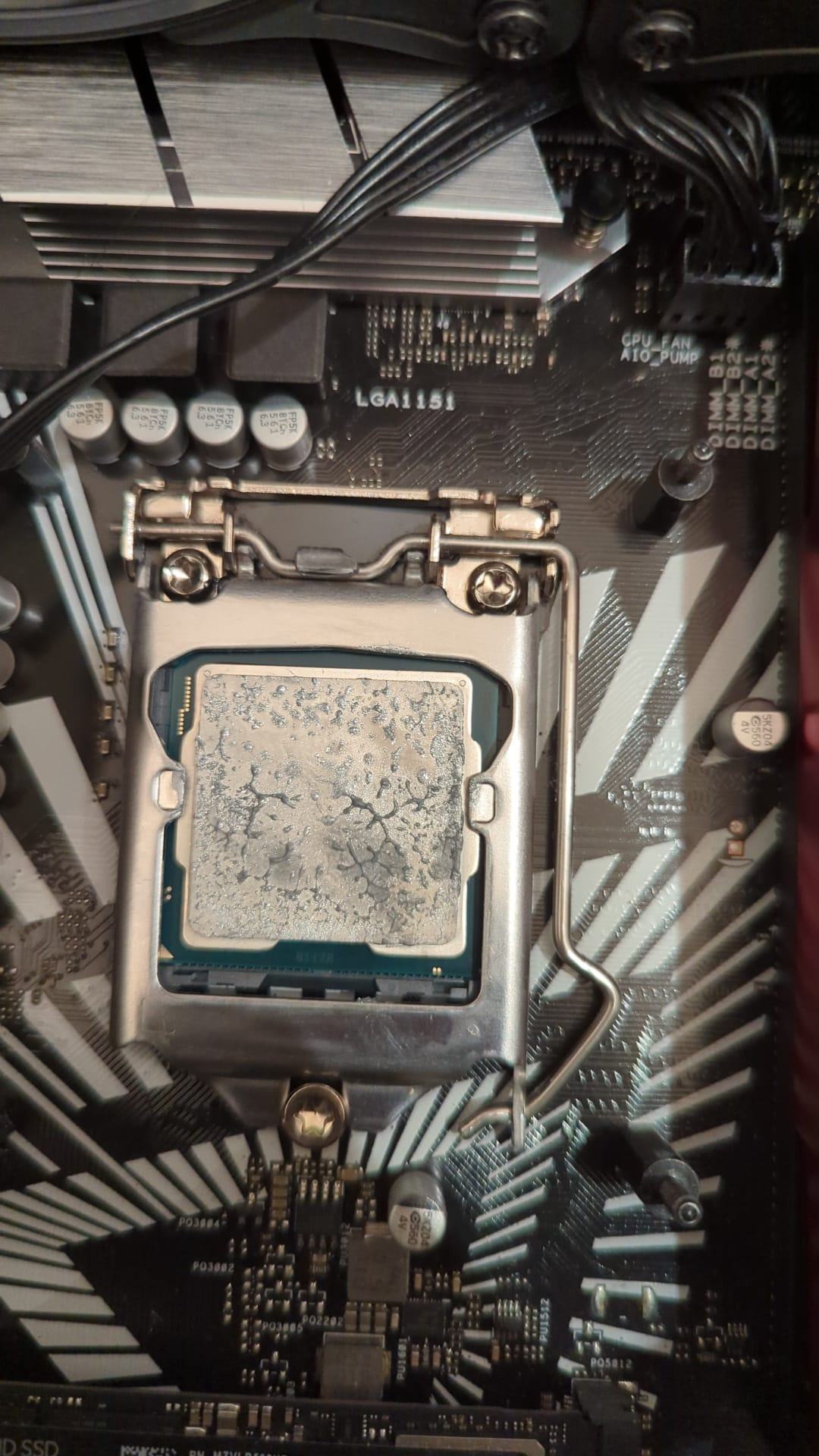

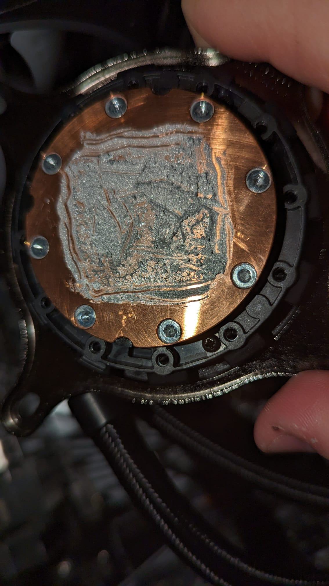

Ich tippe mal auf einen Defekt an der AIO. Mit der Menge WLP(sieht übrigens grausig aus) kannst du warscheinlich 3 CPUs bestreichen... Welche AIO hast du denn verbaut?
darf ich fragen welche Paste du da benutzt ? Die sieht sehr sehr komisch aus... Scheinbar hat dein Kühler nicht ausreichend Wärmeübertragung zur cpu. Probier mal andere Paste aus, deine sieht ja aus wie Sand ?!
Probiere mal MX4 , Noctua NTH2 , Thermal grizzly oder irgend eine andere. Aber deine sieht echt komisch aus.
Außerdem würde ich mal schauen ob die Pumpe sich dreht. Aber zu erst würde ich definitiv mal die Paste gegen was ordentliches tauschen.

Die Paste habe ich erneut aufgetragen vielleicht sieht es deswegen so grobkörnig aus (Im folgenden Bild war sie nach dem ersten abnehmen)
Als AOI WaKü nutze ich die Asus ROG STRIX LC 240 aber mit 4x Alphacool Rise Aurora 120 mm Lüftern im Push Pull verfahren.

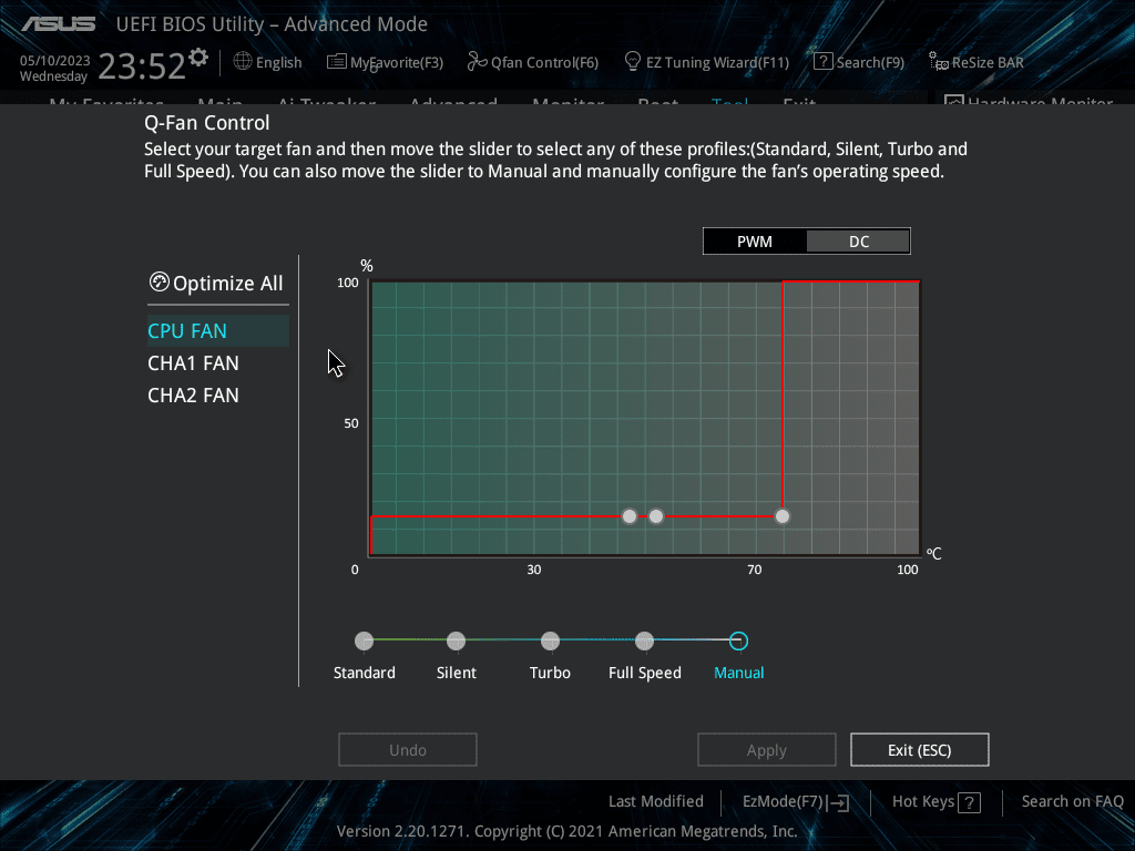

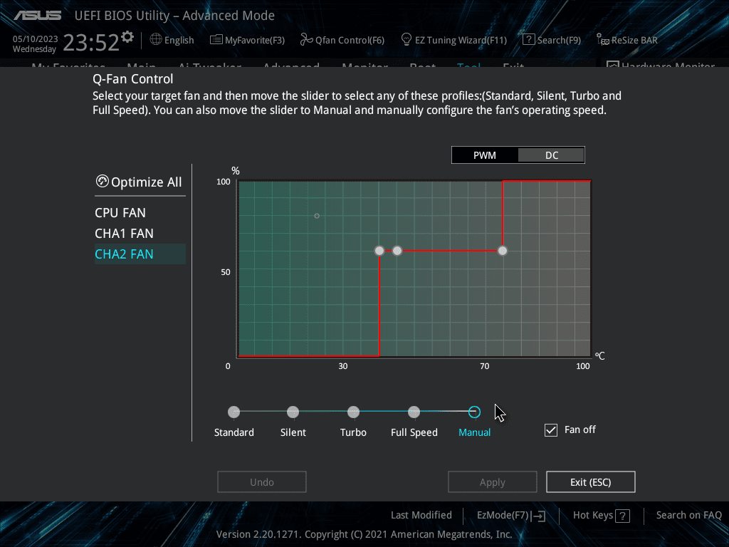

Ich konnte durch Einstellungen im BIOS einige Verbesserung erzielen.
CPU Lüfter von PWM auf DC gestellt und die geben jetzt erst ab 80 Grad C auf 100% Drehzahl.

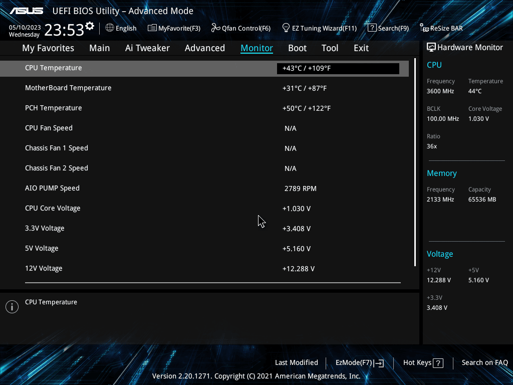

Und ich habe eine Einstellung gefunden namens AIO PUMP Control diese war auf Disable ;/
es ist noch nicht perfekt aber erträglich.

die Pumpe hast du bei AIO_Pump auf dem Board angeschlossen ? Dann schau doch mal im Bios mit wie viel umdrehungen die läuft.
Am besten eine Kurve erstellen , lass sie mal durchgehend auf 100 % laufen und schau wie sich die Temperaturen dann verändern.
muss auch sagen, so eine Wärmeleitpaste habe ich auch noch nicht gesehen. Sieht merkwürdig aus. Was ist das für eine und wie alt ist die ? Wie schon geraten, kauf dir mal eine andere. Gibt genügend gut&günstige wie z.B. von Arctic
Danke für die weiteren Anregungen.
Aktuell ist die ARCTIC MX-4 drauf.
Ja, die Pumpe ist an AOI_Pump angeschlossen, die Lüfter sind Parallel geschaltet und über einem Adabter am CPU_FAN.
Die Wakü dreht mit 2800U/m

Hier sind die aktuellen Einstellungen
