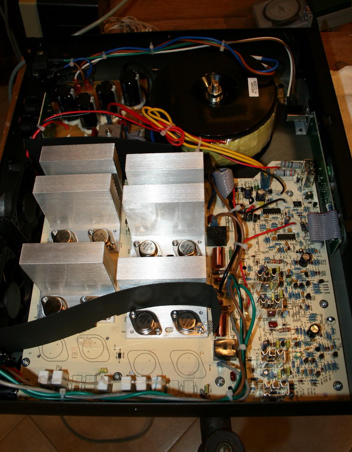

Die Lüfter sind, da für die komplette Serie identisch, viel zu laut und in dem Modell auch überdimensioniert.
Ich habe sie daher gegen Leise 80mm Lüfter getauscht. Die Garantie geht natürlich flöten und ohne Kenntnisse kann ich keinem raten im Inneren der Endstufe rumzulöten!!
Mit modifizierten Lüftern ist sie leiser als die PS3 und mein Projektor. Läuft.

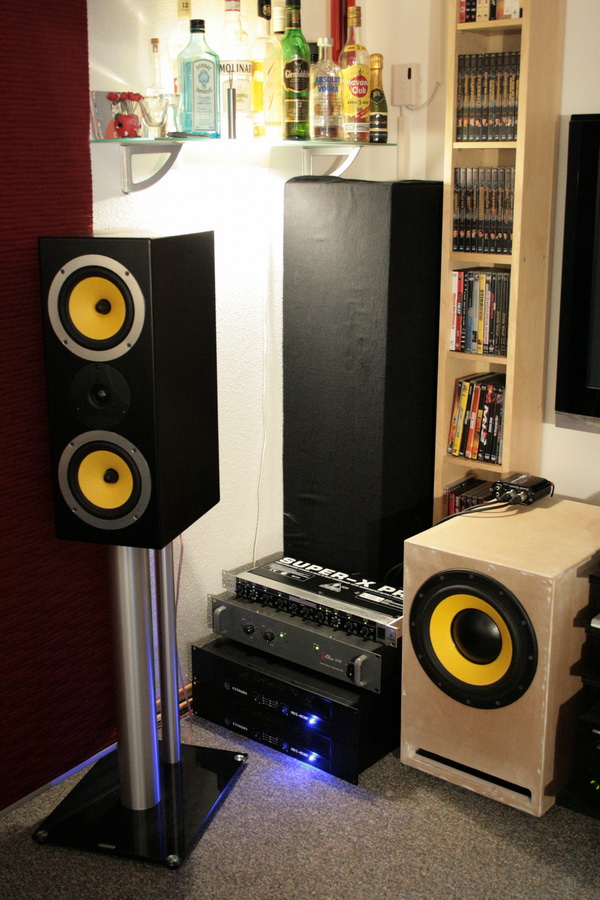

Ein Bild werde ich nachreichen.

Wie ist das denn mit den Lüftern genau?
Sind die festgelötet? Nicht wie beim PC mit den 3pin Steckern? :d
Nen Bild haste nicht zufällig davon gemacht?

Die neuen Lüfter sind ca auf der Lautstärke eines Notebooks etwas darunter, weit unter der PS3 und leise aber man hört sie.
Die normal verbauten Lüfter gehen nicht im geringsten. Extrem laut da sie für alle Leistungsklassen der Serie verbaut sind.
Selbst ein massives Massebrummen konnte man nicht bemerken. Das ist eben auch noch ein Problem bei allen PA Endstufen.
Die Lüfter sind verschraubt, die neuen via Gumminippel entkoppelt.
Sind verlötet, daher kommt es natürlich zum Garantieverlust.
Ich habe nur ein schlechtes Bild vom inneren:
Links sind die Lüfter verbaut.
Noch ein Wort zum Massebrummen. Mit der Behringer höre ich in den Subs nichts mehr. Die DI-Box hat es in den LS gemindert, der hohe Wirkungsgrad läßt sie aber noch minimal "rauschen". Hört man mit den Ohr direkt vor dem LS.

Wie würdest du denn eigentlich den T.amp S150 Bewerten?
Hatteste die beiden K11 da vorher dran?
Der würde nämlich eher in mein Budget passen und da meine Subwoofer, vermutlich 2x Mivoc AWM124 Treiber, auch etwas günstiger ausfallen eventuell reichen?
Schwer zu sagen, da meine 11K 8Ohm Treiber sind, der Mivoc hat 4Ohm.
Bei 8Ohm leistet der TAMP 85W was naja ok ist aber man merkt die Leistungssteigerung auf die Crown gewaltig. Bei hohen Pegeln ist da einfach mehr Kontrolle da.
Bei 4Ohm für den Mivoc leistet der TAMP 150W. Ich weiß nicht welche Endstufe man normal für den AWM124 benutzt bzw was so empfohlen wird.
Ich denke es wird sich aber ähnlich verhalten. Der TAMP wird sicher reichen, mehr aber auch nicht.
Da ich den AWM124 zu wenig kenne kann ich dir aber keine 100%ige Antwort geben. ;)
