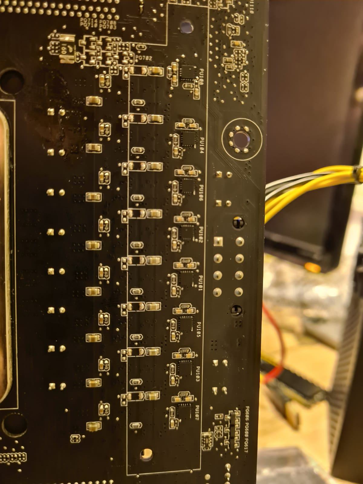

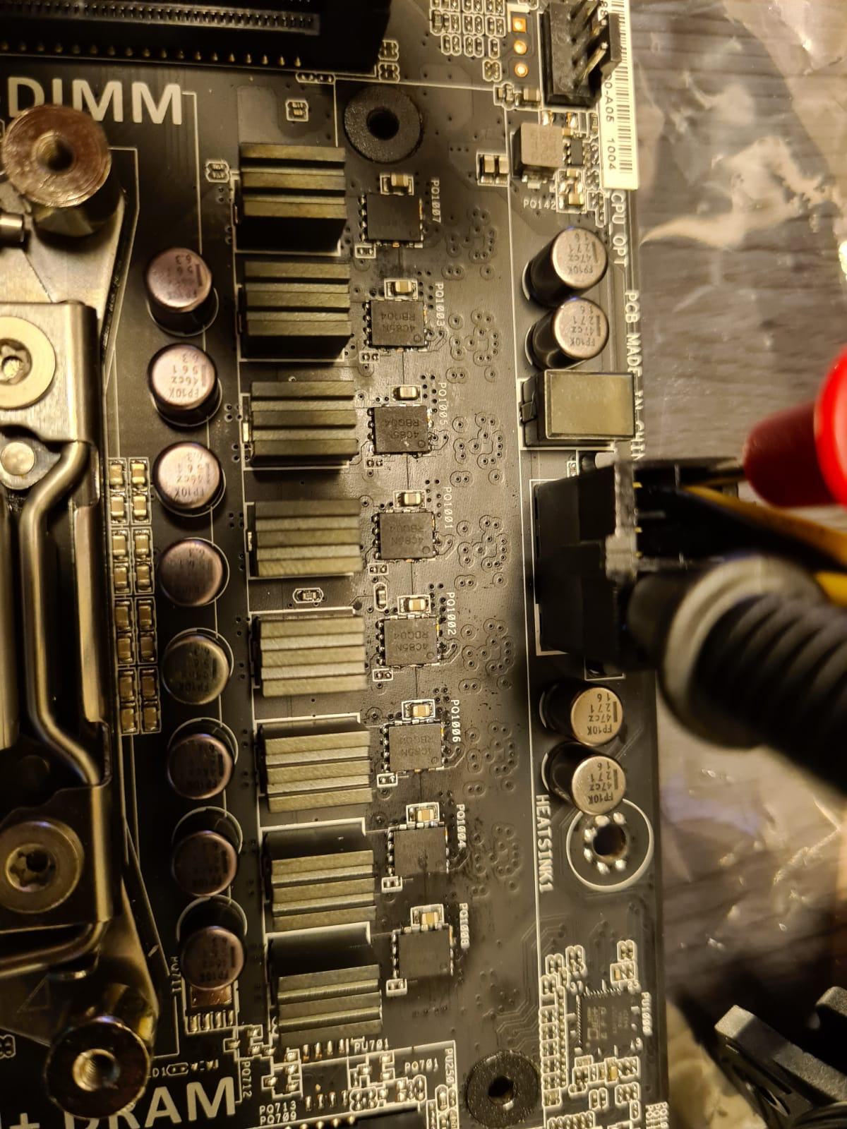

Klingt nach klassischem Mosfet Schaden.. Mach mal ein bild von den mosfets/VRM ohne Kühlkörper, dass man die kleinen Biester auch mal sieht :d
@AssassinWarlord Hallo erstmal und danke dass du dir mein Thema anschaust :d
Ich hab die Bilder angehängt ich hoffe man kann genug erkennen ich hab hier leider nicht die besten Lichtverhältnise :d

Stell dein Messgerät mal auf Widerstands Messung und miss bei jedem der 4C85N DualN Mosfets am Gate1 gegen Masse den Widerstand. Pin 1 ist da wo beim Mosfet dieser vertiefte Kreis ist. Masse kannst du da vom 8 Pin Stecker oder hinten von den hdmi Anschluss oder alles was da Metall ist hollen. Da eben mal alle mosfets messen und schauen ob da einer stark aus der Reihe tanzt (nahezu 0 ohm hat)
@AssassinWarlord
Ich hab den Pin genommen der beim vertieften Punkt ist und in Richtung der Schrift zeigt. Das ist Pin 1 oder?
Die liegen alle ungefähr bei 700 - 740 Ohm
Bei allen der Mosfets? Hmm... Dann nimm mal den pin 8 mit gegen Masse, der pin direkt gegenüber vom Pin1.
Sind das die einzigen 4C85N Mosfet auf dem Board da im CPU Bereich? Hinten sind keine drauf?

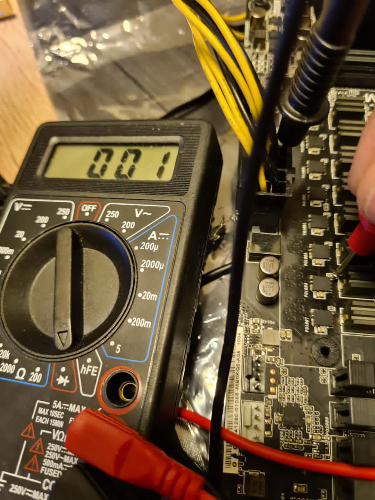

Bei Pin 8 sind auch alle bei 7 kohm ca. bis auf einen der hat bei pin 8 gegen Masse 0,0 ohm.
Auf den Bildern kann man es sein, der 2te von Links hat bei Pin 8 gegen Masse vollen Durchgang.
Kann das echt der übeltäter sein dass auf dem 8 Pin Stecker wirklich alle Pins einen vollen Kurzschluss haben?

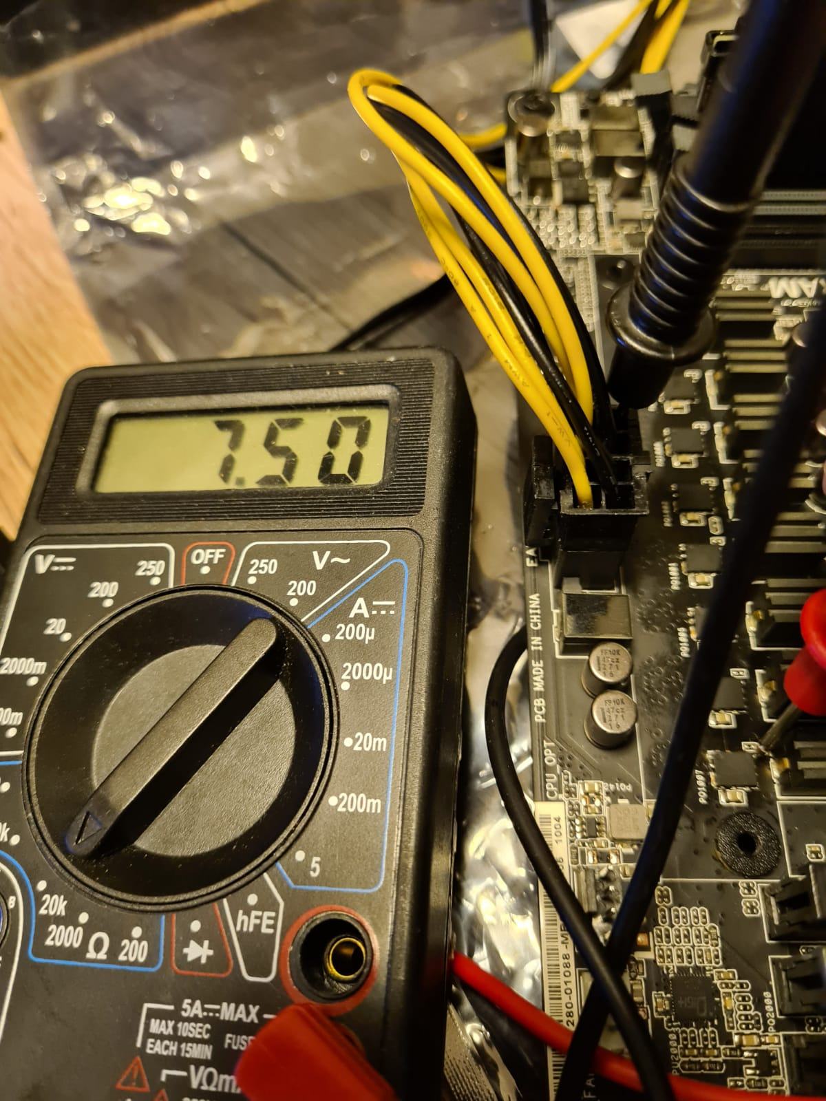

Stell da mal auf Dioden modus bei deinem Messgerät und halte dann die rote Leitung da an Pin8, und die schwarze natürlich auf Masse lassen. Und Vergleiche dann nochmal alle Gates miteinander ob die angezeigte diodenfluss Spannung gleich ist und bei dem einen auch stark anders ist
Verzeih mir soweit kenn ich mich mit der Messtechnik nicht aus, was ist denn bitte ein Dioden Modus bei dem Messgerät? :d
@AssassinWarlord
Achso auf Durchgangsprüfung, okay kenn mich aus.
Bei Pin 1 zeigt das Messgerät bei allen ungefähr 750 an bei Pin 8 ungefähr 450 und bei dem einen vermuteten Übeltäter 0
Hier die Bilder dazu.
Dann hast du den Übeltäter gefunden ;)
