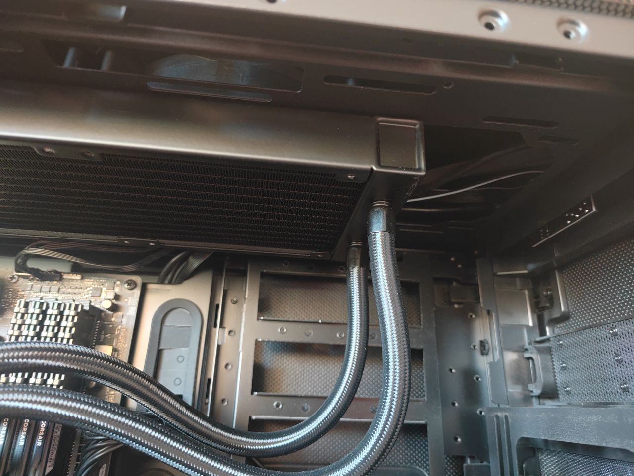

Die Intertech Argus B-360 ist eine All in One Wasserkühlung mit einem 360mm Radiator.
Sie wird auch als B-240 und B-120 mit einem 240mm bzw. einem 120mm Radiator angeboten.
Die Kühler/Pumpeneinheit besteht aus Kupfer und der Radiator aus Aluminium.
Alles ist komplett in schwarz gehalten ohne RGB.

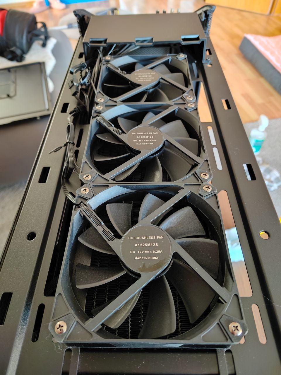

Die 3 Lüfter sind 120x25mm groß und laufen mit bis zu 1800 Umdrehungen pro Minute und haben jeweils ein 4 Pin PWM Anschluss. Die Lüfter sind Daisy Chain fähig d.h. man kann sie hintereinanderschalten (mit leider zu langen Kabeln) und muss nur ein Stecker mit dem Mainboard verbinden.
(Die Lüfter konnte ich nichts anders verbauen da das Mainboard zu hoch baut)
Die Pumpe hat ein 3 Pin-Anschluss und läuft mit 2500 Umdrehungen pro Minute.

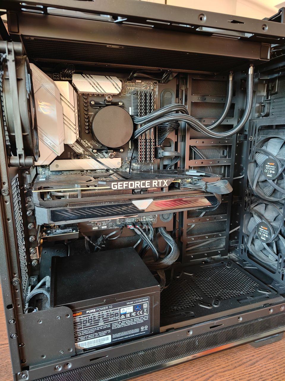

Zum Testen hatte ich die Argus B-360 in einem Be-Quiet DarkBase900 verbaut.
Als CPU kam ein AMD Ryzen 7 5800x auf einem Asus Strix B550-A Mainboard zum Einsatz.
Der Radiator wurde im Deckel verbaut. An der Front befanden sich 2 Be-Quiet Silent Wings 120mm Lüfter und auf der Rückseite ebenfalls ein Be-Quiet Silent Wings 120mm Lüfter.
Verglichen habe ich die Argus B-360 mit einer Be-Quiet Silent Loop 280mm welche ebenfalls im Gehäuse Deckel verbaut war.

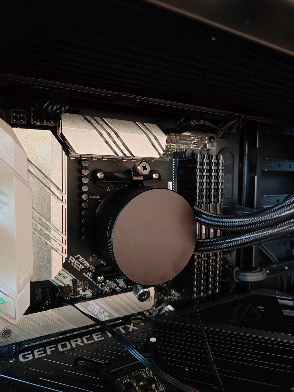

Im Lieferumfang liefert Intertech bei der Argus B-360 Halterungen für alle gängigen Sockel mit. Bei AMD wären das AM3, AM4 und AM5 (ohne Off-Set) und bei Intel Sockel 775, 115x, 1200, 1366, 1700 und 1800. Damit kann die AIO-Wasserkühlung auf allen Sockel der letzten 15 Jahre genutzt werden.
Die Sockel Halterungen sehen denen von Corsair zum Verwechseln ähnlich.

Für den Preis bietet sie eine sehr gute Leistung in meinen Augen. Sei es bei den CPU-Temperaturen und auch bei der Lautstärke der Pumpe sowie Lüfter. Wie es mit der Haltbarkeit aussieht wird sich zeigen. Ich habe die Intertech Argus B-360 8 Wochen in meinem PC genutzt und mir ist nichts Negatives aufgefallen. Ein Nachteil gegenüber der Be-Quiet Silent Loop hat die Argus B-360 (und auch alle anderen mir bekannten AIOs). Und zwar hat die Be-Quiet Schraubanschlüsse für die Schläuche so dass man diese entweder tauschen kann oder die Wasserkühlung erweitern kann.
(Ja ich weiß da gehört mal Staub gewischt, aber der PC exestiert nicht mehr)
Für Preis bewusste User die kein RGB im PC haben möchten ist die Intertech Argus B-360 ein sehr gute Empfehlung.
