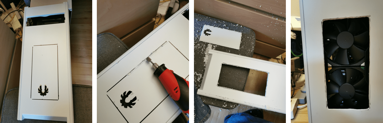

Loch? Also Bohrlöcher werden dir den Airflow nicht super verbesser, außer du machst richtig viele. Ich hab mich bei nem 30 Euro Gehäuse für was anderes entscheiden, gleich ne richtig große Öffnung rein, wo danach gleich zwei Lüfter kommen. Hab das zunächst angezeichnet und dann frei Hand gedremelt. Dafür isses ganz nett geworden. Kanten bissl entgraten und wichtig, innen aussaugen (außen rum natürlich auch). Mir gings da nicht um schön, sonst hätte ich die Schnittkanten noch sauber entgratet und feiner geschliffen.
Ich hab mir dann aber zu schnell ein richtig gutes Gehäuse gekauft, so dass ich mich mit Staubschutz nicht mehr beschäftigt hab. Wegen Lockdown hab ich schon an ein Stück Moskitonetz gedacht.

Hm, da hast du natürlich recht. Bei dir geht da viel mehr Luft rein. Meine Idee war, ganz viele Löcher von oben nach unten zu bohren und war der Meinung, dass ich dadurch schon eine deutliche Verbesserung erreichen kann. Mir gefällt es halt überhaupt nicht, wenn man die Lüfter vorne so deutlich sieht.
Gut, mein Ansatz hier war auch nicht fertig. Du kannst dir n Gitter, Mesh oder sonstwas davorbauen. Oder mit genug Abstand eine Platte. Vor zu kleinen Löchern warne ich, denn da geht erstens wenig Luft durch und zweitens hast du dann irgendwann zu ne Art Zischen, wenn es wegen kleiner Löcher zu recht hohen Strömungsgeschwindigkeiten kommt (ich kann das grad physikalisch nicht besser erklären).

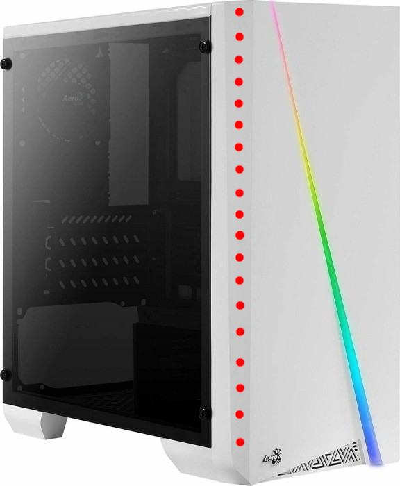

@Liesel Weppen: Das soll ungefähr so ausschauen (Bohrlöcher rot dagestellt):
Ich würde sagen, dass die Front mit den Seitenteilen sehr dicht anliegt und kaum Luft durchgeht. Wenn ich zocke (es also warm wird) sieht man auch, dass das Sichtfenster rechts oben etwas beschlägt. Deutet für mich darauf hin, dass hier durch einen Minischlitz etwas kühlere Luft reinkommt, aber eben nicht genug.
Jo, das sollte gehen, wenn es da denn wirklich ein Problem gibt.
