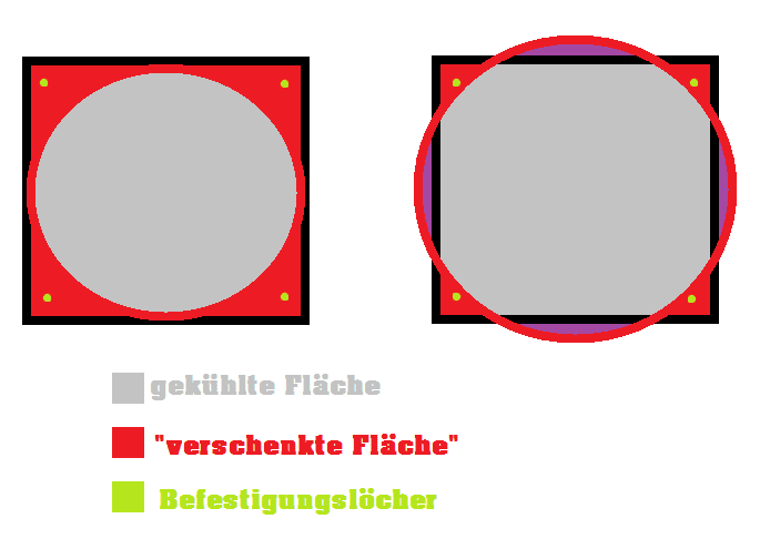

Gibt es eigentlich CPU Lüfter, die zwar die Löcher genau in den von 120er Lüfter richtigen Abständen haben, aber wo der Lüfter einen etwas größeren Durchmesser als 120mm hat?
Klingt vielleicht jetzt etwas unverständlich, ab stellt euch mal vor beim Coolermaster Jeflow wären die Rotorblätter größer, aber die Löcher zum befestigen würden am selben Fleck bleiben.
Damit könnte man mehr Durchmesser ausnützen.
So könnte man bei CPU Kühlern, die eigentlich für 120mm Lüfter gedacht sind, etwas größere Lüfter montieren (vielleicht mit einem Durchmesser von 130mm).
Auf den Seiten würde der Lüfter zwar etwas darüber schauen, aber das würde bestimmt ein bisschen bei den Temps bringen
(vor allem da die Fläche des Kühler besser genutzt werden würde, weil der Luftstrom auch die Ecken der Aluminiumfinnen erfassen würde.)
Das wäre vor allem für meinen Xigmatek Gaia interessant, da ist die Fläche des Kühlers auf allen seiten um 2-3mm größer, als die des Lüfter. (125x125mm schätze ich, aber eben als Quadrat)
Achja und nochwas "abseits der Norm":
Gibt es eigentlich 120er Lüfter die "dicker" als 25mm sind? Haben diese womöglich mehr Luftleistung?
Hier ein Bild zu meiner netten Beschreibung meiner "Idee"
Man erkennt, das die "verschenkte" Fläche bei Variante 2 (rechts) viel kleiner ist.
Auch zu erkennen ist, dass die Befestigungslöcher trotzdem am selben Fleck sind
140mm Lüfter mit 120mm Löchern wären Thermalright TY-14X, Noctua A15 um nur zwei zu nennen, auf den meisten High End Luftkühlern kommen solche Lüfter übrigens zum Einsatz (Noctua D14, U14S, Phanteks 14PE, Cryorig R1, Akasa Medusa, Thermalright Silver Arrow, Macho/Archon, Alpenföhn Himalya 2/Brocken2/K2, Raijintek Nemesis etc)
dickere 120mm Lüfter gibt es ebenfalls jede Menge, weit verbreitet sind hier 38mm Dicke. Allerdings gibt es hier kaum "silent orientierte" Lüfter für den Endkunden. Im professionellen Bereich ist das Format hingegen weit verbreitet, schau einfach mal bei großen OEMs wie Sanyo Denki, Delta Electronics, EBM Papst etc im Sortiment.

Ja der Spectre Pro hat 120er und 140er Bohrungen, hab mehrere hier. Allerdings wirst du mit den Befestigungsklammern vom Gaia da nicht ran kommen, da der Rahmen 140er normal ist. Ich glaube auch nicht das du auf dem Kühler mit einem 140er Lüfter signifikante Verbesserungen erreichen wirst.
Wenns trotzdem sein soll, dann einen der oben genannten
