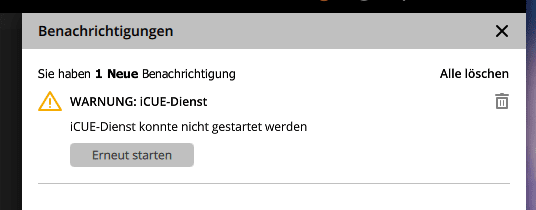

Icue ist halt nicht ausgereift btw. Bananware... .
Hatte das auch eine Weile getestet, würde jetzt jeden davon abraten.
Ständig haut etwas nicht hin, sei es RGB, Lüfterkurve und und und.
Und vom Support kommt dann immer erstmal 1h Anleitung um Icue "sauber" wieder zu entfernen und zu reinstallieren.
Löst das Problem meist nur Temporär.
Und nun, nach einer Woche, geht gar nichts mehr...

Wie ich sagt, finger weg von ICUE - unausgereift und der Kunde zahlt dafür auch noch viel Geld.
Naja an sich funktioniert iCUE ohne Probleme bei mir und das seit Jahren.. nur diesmal nicht. Musste eine komplette Neuinstallation machen, wobei die auch eher ein Krampf war. Alten Ordner erstmal umbenennen, damit man neue Dateien in den Ordner bekommt.. jetzt gehts aber.. vorerst
Die Lüfterkurve funktioniert trotzdem noch nicht.. weder im Windows Locked Mode, noch beim hochfahren.. 100% ist hier wohl das wahre.. trotz neuerer Version als zuvor..
