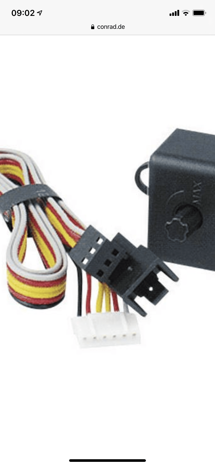

Unten abgebildet ist eine externe Lüftersteuerung ohne pwm also 3-pin-Lüfter von conrad.
Ich suche die Belegung des 6-Pin Steckers. Dieser soll laut Hersteller in das Motherboard eingesteckt werden um dann mit der ext. Steuerung verbunden zu werden. Wie ist die Belegung der 6 Pins am Motherboard? Warum zweimal Rot und zweimal Gelb?
Schwarz - Masse ?
Rot - Plus ?
Gelb - Tacho?
Gelb - ???
Rot - ???
Grau - ???
Ich möchte die Lüfter in meinem Laptoptisch ansteuern mit externer Stromquelle.
Herzlichen Dank und beste Grüße

der 6-Pin Stecker kommt in die Steuerung, der 3-Pin Stecker Grau Rot Gelb kommt normal an das Mainboard, an dem kannst du dann deine Stromquelle anschießen, Grau ist Masse Rot ist 12V,
an die Buchse Schwarz Rot Gelb kommt dann der Lüfter,
Gelb Schleift nur das Tacho Signal zum Board durch, ist für deine Anwendung uninteressant

Perfekt, dankeschön!
Spielt es eine Rolle ob die Lüfter vorwärts oder rückwärts drehen?
Hä ?
PC Lüfter drehen nur in eine Richtung, da sollten auf dem Rahmen Pfeile drauf sein mit Drehrichtung u. Blasrichtung. (Blasrichtung zu 99,99% über die Stege)
