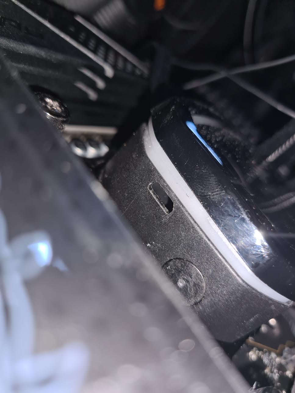

Ich habe eine Corsair h150i rgb pro xt
und bei der ein konstruktionsfehler oder so, d.h ich kann kein USB kabel anschließen. Will sie aber jetzt auch nicht zurückschicken da sie schon 5 monate in meinem Rechner ist.
Kann ich die Lüfter der radiatoren (nicht pumpe -ö die muss ja permanent auf 100 % laufen und das tut sie wohl auch ) auch im bios regulieren/steuern?

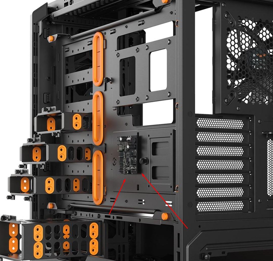

die pumpe ist mit einem 3pin auf 4pin angeschlossen und die Lüfter an der Lüftersteuerung (falls ich sowas habe, keine ahnung halt alle mtieinander verbunden so wie es vorgesehen ist und dann am frontpanel angeschlossen, also hinten an der Seite ist so eine anschlusskarte für Lüfter etc (ich habe ein be quiet silent base 801)

Dafür müssen die ML120 halt ans Mainboard angeschloßen werden, bzw. bräuchtest du ein Hub welches auch per pwm vom mobo aus kontrolliert werden kann.
Das sind sie ja glaub ich oder?
hab die da angeschlossen
Jetzt wo ich das Handbuch lese ist es schon recht merkwürdig ein PWM steuerbares Hub zu haben, welches allerdings keinen einzigen 4 Pin Slot besitzt. Theoretisch ist es ja steuerbar sofern das Frontpanel auf Auto steht, welche Geschwindigkeiten die Lüfter dann laufen ist halt eine andere Frage.
Also ist das beste was ich machen kann die wakü umtauschen damit iich es mit usb verbinden kann um sicher zu sein dass es steuerbar ist oder?
Jein, ich würde sie halt so oder so umtauschen aufgrund des Defekts, aber wenn dich der nicht stört würde ich die drei Lüfter einfach per Splitter auf einen mainboard header legen.
